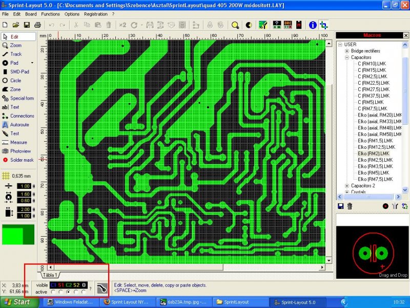

Új alaktrészt hogy lehet benn létrehozni? Annyit tudtam csinálni eddig, hogy rajzolok, 0.1-es vonallal egy keretet, elhelyezem a forrpontokat, el is mentem, ott is van, de a keret nem piros. Gondolom akkor valamit nem jól csináltam.
Balra lent vannak a rétegek jelölői, mellette egy kérdőjel "layer info" azt nézd meg, hogy az alkatrész részei jó rétegen legyenek. A szín egyedi, amit beállítasz a rétegnek.
Rakjál fel képet rólla
Minden réteg legyen aktív kijelölésnél, majd úgy mentsed el. Ha behozod, akkor ott kell lennie, feltéve, ha minden réteg be van kapcsolva.
S1 az alkatrész alakja, C2 pedig a forrszem. Szóval kapcsold be az S1 réteget, rajzold meg az alkatrész alakját, ha ezzel megvagy, válts át a C2 re, ez a forrszem, ha a forrszemek lerakásával is meg vagy, akkor bal egérgomb folyamatos lenyomásával az egész alkatrészt körbevéve kijelölöd, majd jobb egér gomomb katt, és az ott lehulló menüből kiválasztod a "build group" opciót, és mented az alkatrészt valamilyen néven a makros könyvtárba.
Úgy sikerült, hogy 0.1-es vonallal megrajzoltam az alkatrészt, jobb klikkel rákattintottam a vonalra, és ott mondtam meg neki hogy ez legyen az S1 réteg. Utána elhelyeztem a forrpontokat, és azután lelakatoltam, és elmentettem. Így most sikerült! Köszönöm a segítséget! üdv: Dávid
