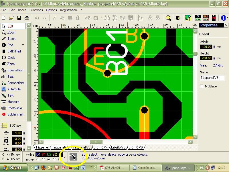

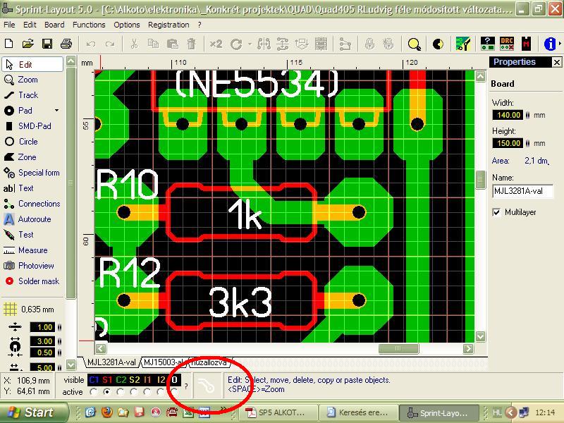

Ha már szóba került ez a téma, akkor nekem már régóta van egy ehhez kapcsolódó, és számomra megoldhatatlan problémám.
Mellékeltem három képernyőfotót. Ezek arról szólnak -bekarikázva alul-, hogy egy új/üres panelnál is, és a már meglévők többségénél is simán lehetne alkalmazni a "telefóliás GND-t", viszont van néhány olyan tervem, aminél ez a funkció nem aktív, sőt nem is tudom aktiválni sehogyan.
Valakinek van ötlete, mi okozhatja ezt a furcsaságot? (Elvileg ugyanazt a programverziót használom, igaz több gépen, amik között mozgatom a munkafájlokat.)
(#) niedziela válasza Alkotó hozzászólására (») Nov 1, 2010 /
Első ránézésre is látszik a "műhiba"
C1 és C2 a két szélső réteg ahol teliföldet lehet létrehozni + a két belső. S1 - S2 az alkatrészek felépítésének rétege ott nem lehet.
(#) Alkotó válasza niedziela hozzászólására (») Nov 1, 2010 /
Köszönöm! Tökéletesen igazad van. Egyszerűen nem "réz-rétegen" voltam. Ez arra is magyarázat, ugyanaz a rajz hol ment, hol nem. Túl nyilvánvaló a megoldás, ezért eszembe se jutott.
