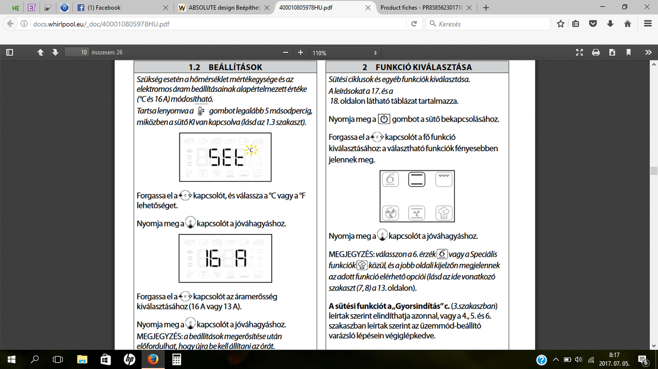

Üdvözlet mindenkinek!
Szeretnék vásárolni egy whirpool AKZ6230S beépíthető sütőt. Abban kérném a segítségeteket hogy ezt a sütőt 3 fázisra be tudom-e kötni? A sütő teljesítménye 3650W tehát 1 fázisról túl nagy az áramfelvétel.
A mostani sütőm (Siemens ) is igy van üzemeltetve és sokkal hatékonyabb mint az egyfázisú elődje.
(#) Dino71 válasza akovacs15 hozzászólására (») Júl 5, 2017 /
Üdv! Nem ismerem a konkrét tipust, de szerintem nem lehet. A menüben lehet engedélyezni az áramfelvételt.
(#) granpa válasza akovacs15 hozzászólására (») Júl 5, 2017 /
A típust nem ismerem, de a villanysütőknél 10-ből 9, 3 fázisra köthető (még a régieknél is). A gépkönyve/ismertetője tartalmazza ezt az információt.
(#) uniman válasza akovacs15 hozzászólására (») Júl 5, 2017 /
Hello! Ez a sütő ilyen...keres másik típust.
Csatlakozom "Dino71", "Uniman" kollégákhoz; ez a 10., válassz másikat.
(#) akovacs15 hozzászólása Júl 5, 2017 /
Köszönöm a segítséget.
Felhívtam az ügyfélszolgálatot azt mondták hogy lehet 3 fázisra kötni csak keressek villanyszerelőt.
Igazából hátsó kép kellene a mai Whirpool sütőkről ahol látom a bekötést.
Az összes Média Marktba spaniferrel rögzítve vannak a bemutatódarabok a dobozokba.

Gépkönyvet kell, hogy adjanak mielőtt megveszed. Bár biztos lehet az alsó, felső fűtőbetétet külön kötni 0-230 V-ra. Nekem egy "antik"-ban (>40 éves) 4 körös a sütő fűtőbetétje.
(#) botesz válasza akovacs15 hozzászólására (») Júl 5, 2017 /
Ha csak sütő és nem lehet főzőlapot rákötni akkor szinte biztos hogy egyfázisú ezeknek általában villásdugó van a végükön.
3650W az pont kimaxolja a 16A-t egyébként egyáltalán nem nagy.Az összes ilyen.Főzőlaposnál is 2 zóna egy egy fázis és a sütő a harmadik.
