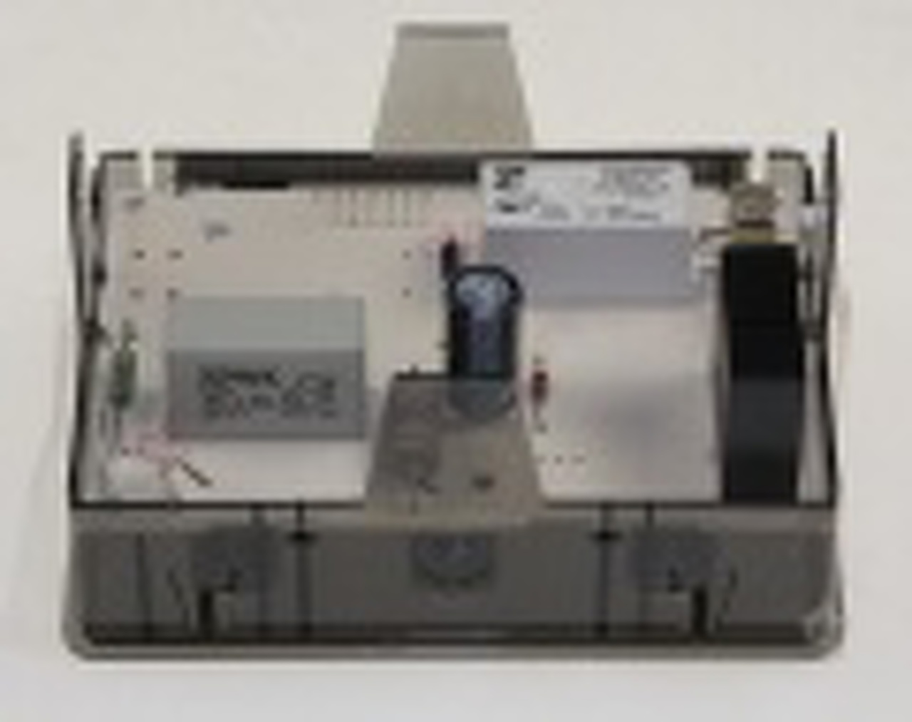

(#) Atti128 válasza Epu2 hozzászólására (») Nov 13, 2017 /
Szia! 4 db vezeték megy rá. 2-2 párban, a panel különböző pontjaira.az egyik pár vezetéket összekötöttem és majd meglátjuk. Addig is köszönöm. A panel amúgy ez lenne.
(#) Gafly válasza Atti128 hozzászólására (») Nov 13, 2017 /
Kinagyítottam, de így sem látom jobban
(#) Inhouse válasza Atti128 hozzászólására (») Nov 14, 2017 /
„az egyik pár vezetéket összekötöttem és majd meglátjuk”
Azért ez így elég merész. Ha 2 pár vezeték van, akkor vagy fázis és nulla az egyik magának az órának (digitális?), ez valószínűleg vékonyabb vezetékkel, és van 2 vastagabb a fűtőszálnak. Ez esetben az utóbbit kell összekötni. Ha véletlenül az első kettőt zárod össze, akkor zárlat. Ill. lehet, hogy fázist és nullát is szakít az óra, ez esetben mindkét párt át kell hidalni, mert nem fog menni a sütő...

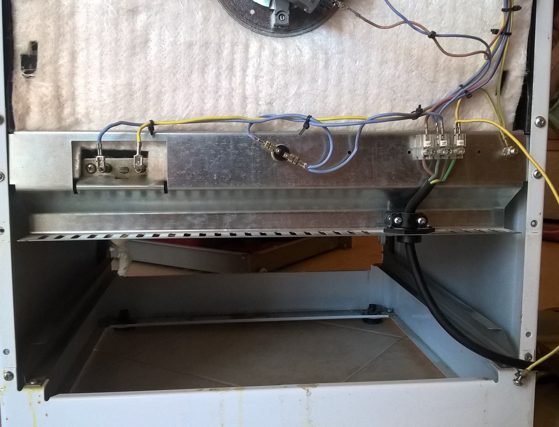

A nagy karácsonyi sütögetésbe elromlott a gáztűzhelyünk villanysütő része. Nem melegít egyáltalán, és nem tudom, mi lehet a baj. Próbáltam nekiesni multiméterrel, kiméregetni dolgokat, de hozzá nem értő ként nem jutottam semmire.
A felállás a következő:
Áramot kap a tűzhely, szikráztató megy, sütőt ha bekapcsolom, ég a benti lámpa, ha a hőfokszabályzót feljebb tekerem, ég a visszajelző lámpa, stb... Viszont a sütő nem melegszik sehogy. Van benne alsó és felső sütés is, ami külön is választható.
Levettem a sütő hátulját, és azzal szembesültem, hogy az aljzatból az áram egyből a sütő kapcsolójába megy. Semmi áramkör vagy védelem nincs közbeiktatva.
Ekkor kihúzott állapotban végigmértem szakadásmérővel amit tudtam/érdemesnek láttam, és a következőkre jutottam:
A kapcsoló elvileg működik, a fázis bemenet és a kimenetek úgy reagálnak, ahogy kell a különböző állásokban, tehát ez kilőve.
A hőfokszabályzót nem tudtam megmérni, mert nem tudom, hogyan kell. Ha ennek a visszajelző lámpája égett, akkor is, és ha nem égett, a fűtőszálak akkor is kapnak áramot a mérésem szerint, szóval ezt nem értettem. Mintha nem befolyásolt volna semmit.
Ezután a fűtőszálakat mértem meg, szintén szakadásmérővel, és valami 200 és 300 közötti értéket mutatott mindkettőnél. Ezt nem tudom, hogy ohmban vagy miben adja ki, valami alapértelmezett érték ez.
Szóval elvileg a fűtőszál is rendben, az én ismereteim szerint. Meg az is érdekes lenne, hogy egyszerre megy tönkre az alsó és a felső is...
És itt falnak ütköztem, mert ha minden jónak tűnik, akkor mégis mivel lehet a baj?
Kérem, valami járatosabb ember segítsen kideríteni a baj forrását. Köszönöm!
A hozzászólás módosítva: Jan 3, 2019
(#) ferci válasza WHiteTiger hozzászólására (») Jan 3, 2019 / 1

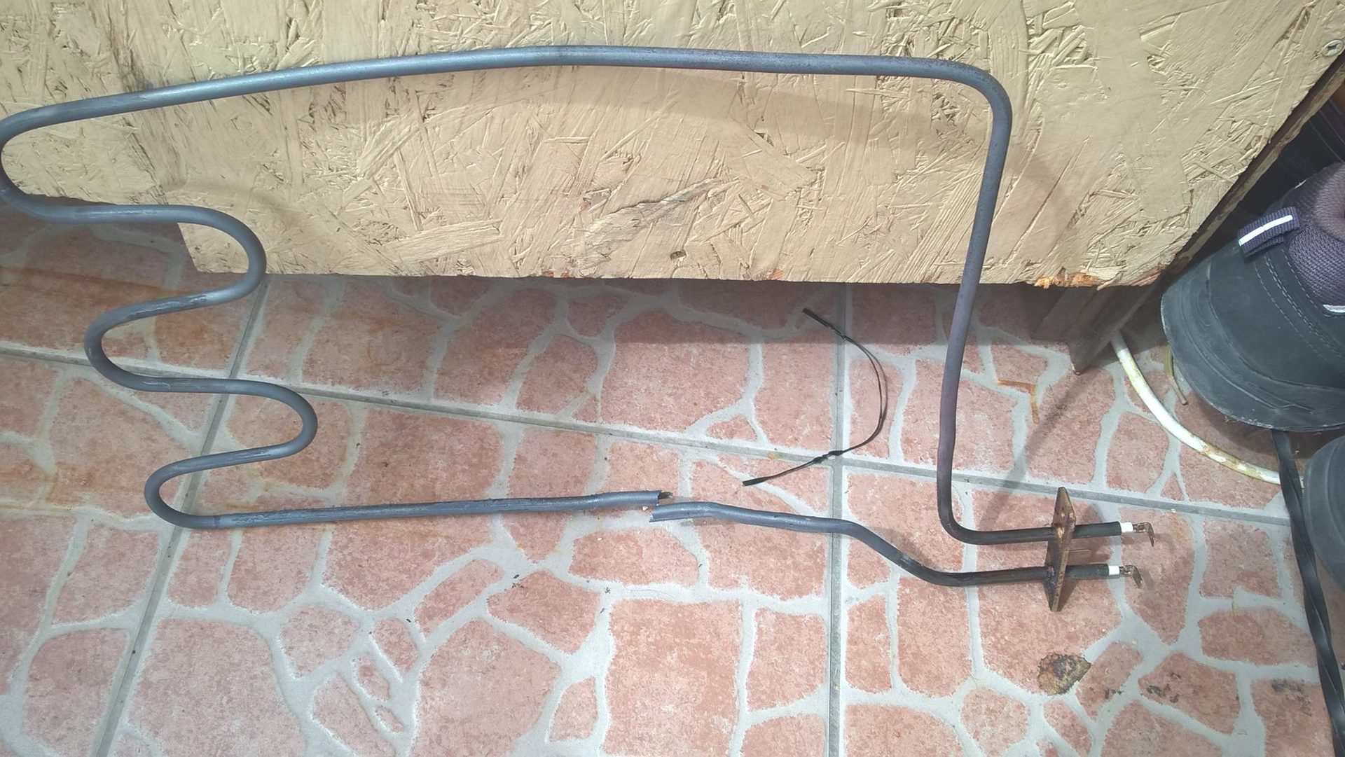

Tönkre ment a sütőnk egyik fűtőszála. (kép 1)
Sikerült is beszereznem egy belevaló, bár kicsit másmilyent az Orczy háztartási gép alaktrész üzeltben.
Viszont az lenne a kérdésem, hogy a második képen látható fehér gyapot szerű anyag az mire való? Gondolom hőszigetelő lenne, ezért van a hátoldalon is nem csak a fűtőszálnál. Viszont amit érdekesnek véltem mikor a régit kivettem, hogy alulról és felülről is betakarták vele a fűtőszálat! Ez így normális? Vagy csak alulról kéne, hogy legyen ilyen takaró? A felső az mozgatható, tehát lehet akár alá is tenni.

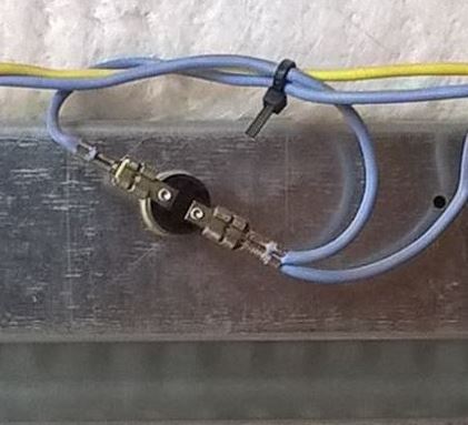

(#) Tomi111 válasza WHiteTiger hozzászólására (») Jan 3, 2019 / 1
Szia! Az előző hozzászólásban lévő képen pont látszik egy hőbiztosíték(klixon). Csatoltam a képét. Szerintem egy ilyet keress benne. Lehet ez hibás, már találkoztam ilyen hibával. Szakadásvizsgálóval mérve rövidzárnak kell lennie. Van, hogy kiold és nem kapcsol vissza, néha a rádugós csati lazul meg és ettől túlmelegszik, megég a érintkezője. Ha kiveszed, általában alul vagy oldalt rá van írva, hogy hány oC-os, olyat vegyél, ha rossz. Ha meglazul a csati, az is cserélni kell, mert melegedni fog utána is.
Ez sokszor a nulla vezetőben van, a fázis attól még eljut a fűtőszálakig.
