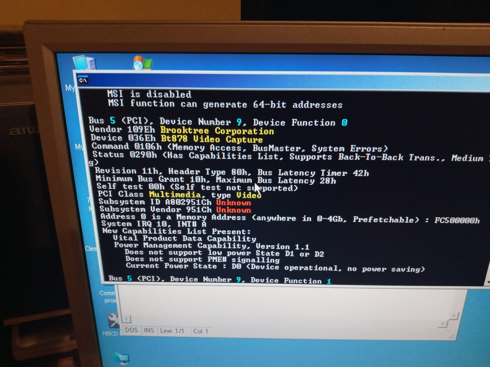

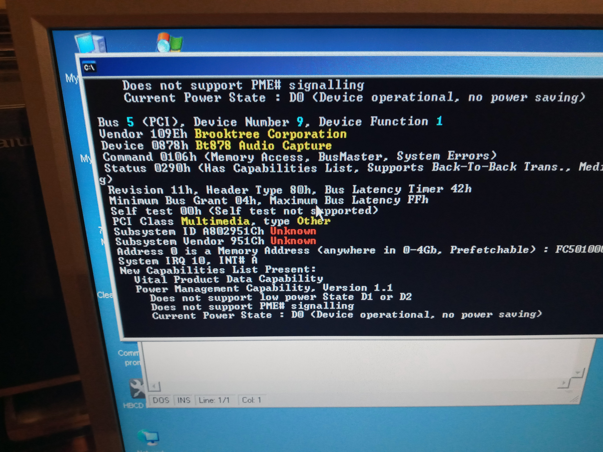

(#) Tomi94 hozzászólása Júl 24, 2020 /
Még egy kis adalék a múltkori "nem ismer fel semmilyen drivert a TV-tuner" problémához. Hiren's Boot CD-ről futtattam egy PCI scan-t. Az összes alaplapi eszköznél, meg a videokártyánál is ki tudja olvasni a gyártói azonosítókat - ennél a kártyánál meg csak részben. Ez lehet normális is, hogy bizonyos eszközökből nem olvasható ki ilyen infó, vagy ez egy újabb érv amellett, hogy döglött a hardver, és hiába is tennék bármi további próbálkozást?
(#) deebo válasza Tomi94 hozzászólására (») Júl 24, 2020 /
A múltkor általam felrakott driver, az összes hardvert ismeri, ami csak létezik ezzel az IC-vel, ha az nem találja, akkor nincs is, vagy hibás.
(#) bbb válasza Tomi94 hozzászólására (») Júl 25, 2020 /
Az, hogy egy kiolvasó nem ismeri, nem sok mindent jelent. Mivel azonosítót viszont kiolvasott, így az eszköz akár működhet is, legalábbis az azonosítóit elárulja. Gyártó azonosítója (vendor id): 951C - ez nem szerepel az ismert listájában, ezért nem ad vissza embernek is felismerhető gyártónevet.

(#) Tomi94 válasza deebo hozzászólására (») Júl 25, 2020 /
Na az éppen felismeri, csak miután települt, egyik TV-néző program sem talál video capture eszközt..
Próbáld meg a VirtualDub programot, az látja-e! Ugyanis nekem is volt, hogy a DScaler és barátai nem voltak hajlandóak használni a BT878 alapú kártyám, míg a VirtualDub vígan működik vele.
