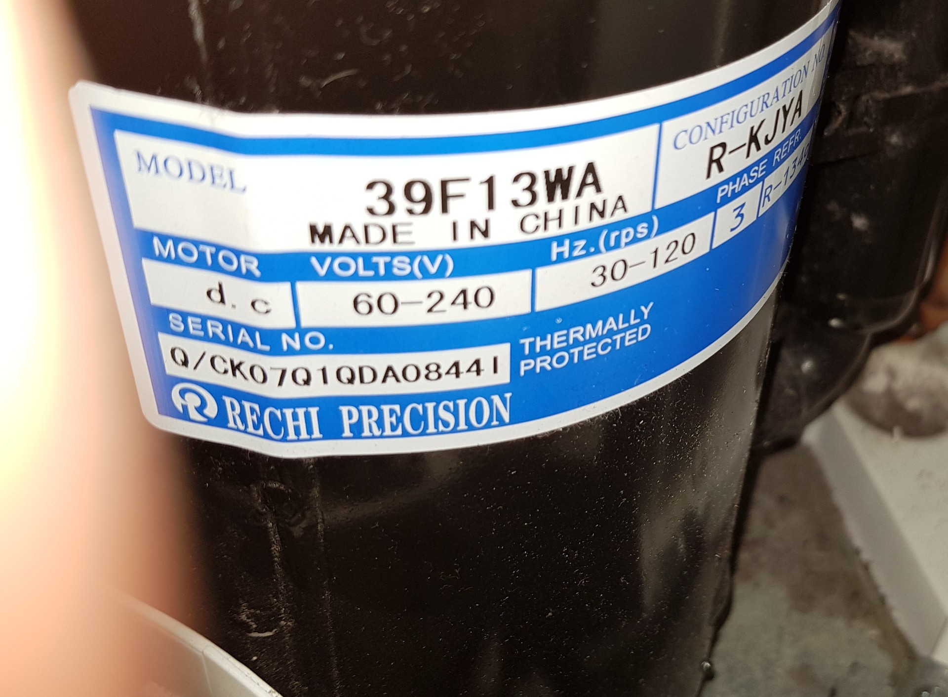

(#) Ambavir válasza botesz hozzászólására (») Jan 15, 2019 /
Addig még biztosan lesz kérdésem.
Pl: teszten már csak max 40°-ig melegszik. Gáz van, kompresszor megy. Max 15 percig fut az 5. pozícióban. Jó hete még felment 64°-65°-ig.
Vagy egyik hozza a másikat?
(#) botesz válasza Ambavir hozzászólására (») Jan 15, 2019 /
Lehet hogy döglődik a kompresszor.
Akkor lehet a kompresszor motor a hibás?
Vagy annak más a hibakódja?
Mikor indulnia kéne, indul. Melegít, ha úgy van kedve.
Nálad van a gép nézd meg meg hogy sima kondis vagy valóban inverteres.A hibakód lista szerint az e 68 VSC túláram(variable speed compressor).Ha szimpla kondis a főmotort is szétszedném.
Ez a főmotor.Szedd szét nézd meg a forgórészt. Ha az tuti jó akkor valószínűleg kompresszor lesz a rossz.

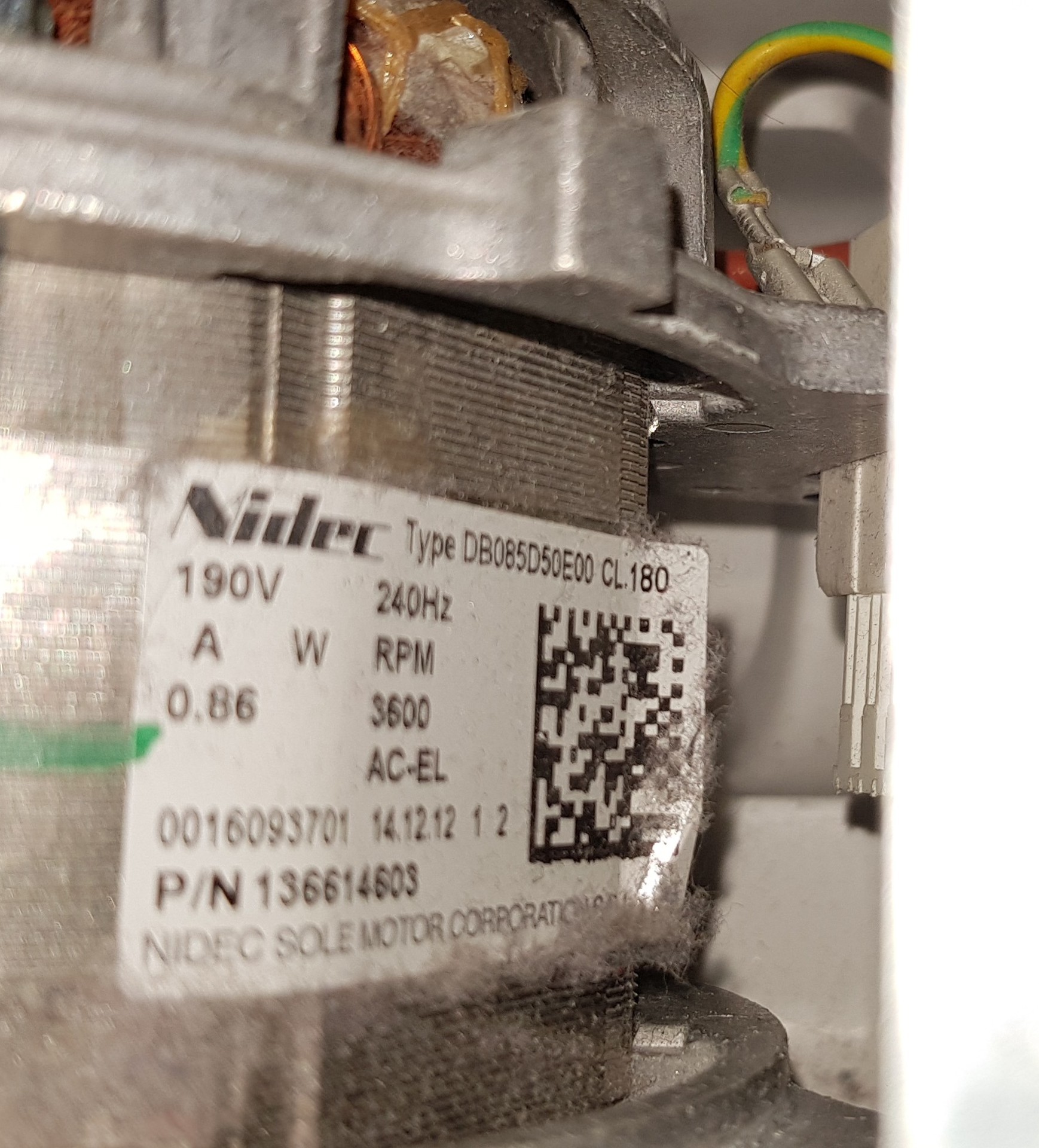

(#) Ambavir válasza botesz hozzászólására (») Jan 16, 2019 /
Ez már rejtély. Kompresszort nem szedte szét, de űzi-hajtja a gépet.
Teszt, Elektric Test folyamatban.
Felmegy a hő 64-65°-ig. Párszor nem, max 45°-ig.
Most épp 62°-nál állt le.
Két óra alatt háromszor E68, többi szépen lejárt. De mindig Electric Test-ben csak! Normál tesztprogramon nem.
Kikapcs, bekapcs és megy tovább....
Max terhelésnél, teszten süvít a kompresszor. Vagy sípol. Normál szárításban nincs ez a hang.
Mond ez számodra valamit? Fontos egyáltalán?
Nagyon mélyen benne van már az ember de mégis, mégsem...
Mondhatni ért hozzá, sok mindent ért a gépekből, hozott vissza pár halott panelt is, de itt elakadtunk. És miért ne én gépemnél?
Még hiányzik a profizmus. Vagy a szerencse.
Épp ismét 64°.... E68, újra tesztben: 55°-ról indul.
Ilyen hamar visszaesett a hő? Két perc alatt.....
(#) botesz válasza Ambavir hozzászólására (») Jan 16, 2019 /
Ez bizony egy háromfázisú kompresszor.Amennyiben van rá mód én cserélném a vezérlőjét vagy a vezérlést átrakni másik kompresszorra.Vagyis vagy a kompresszor döglődik vagy a vezérlése.

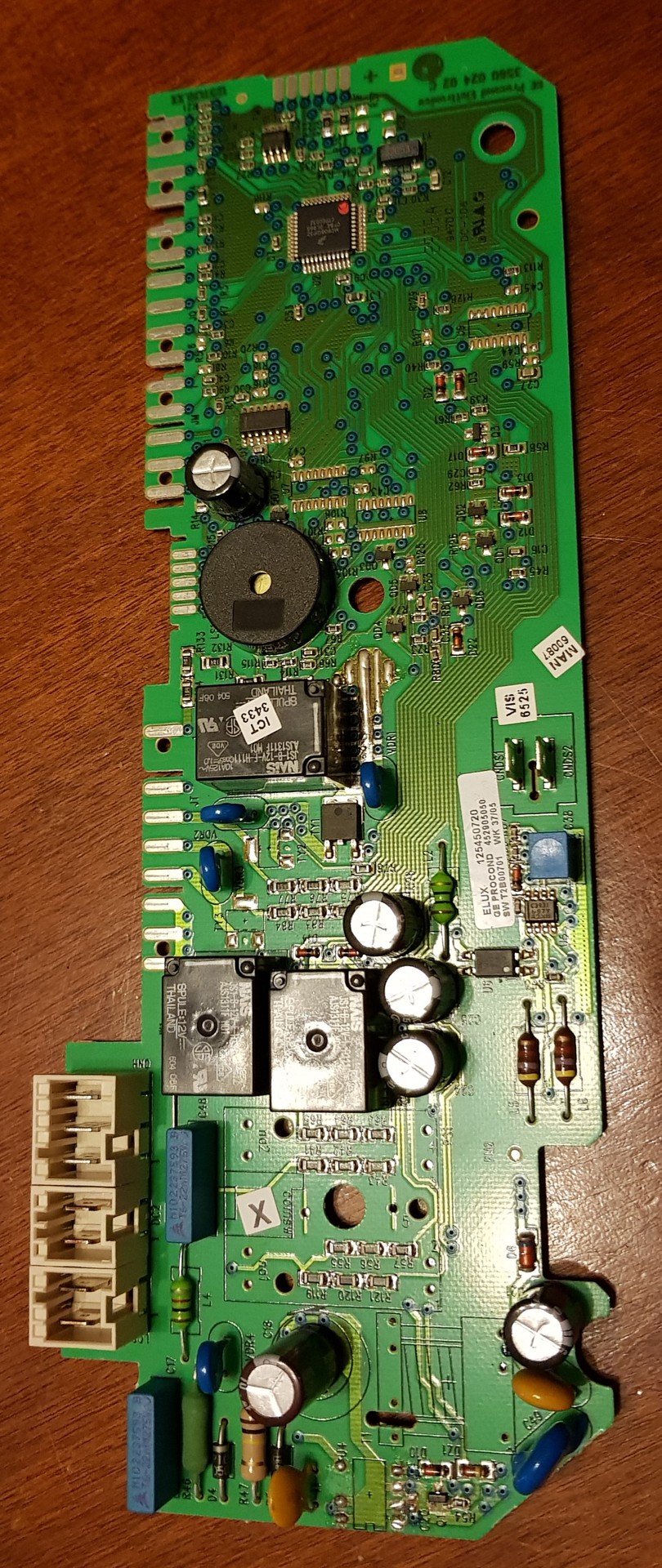

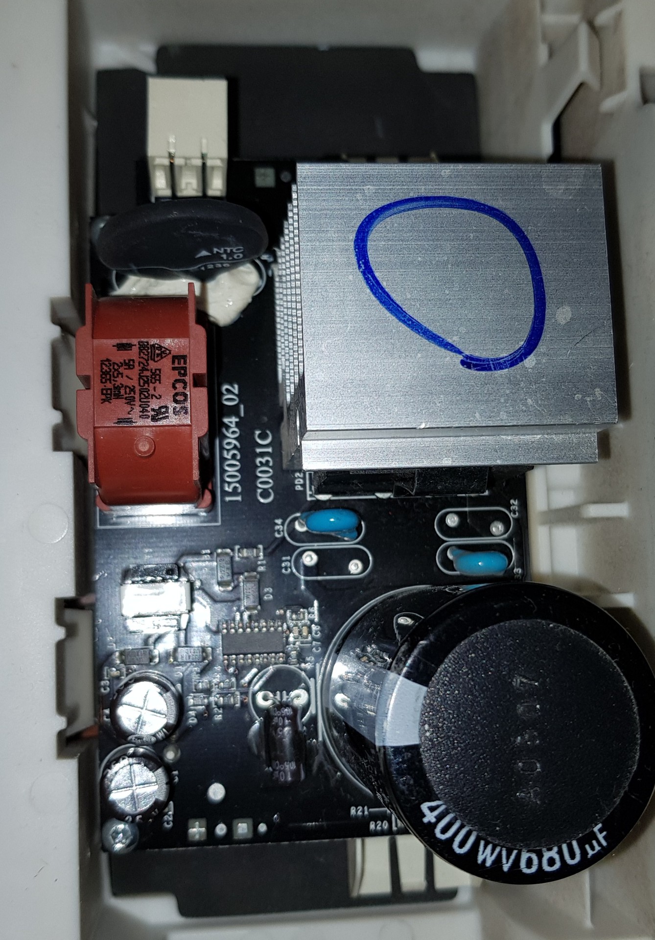

(#) Ambavir válasza botesz hozzászólására (») Jan 17, 2019 /
Eddig jutottunk mi is tegnap.
Nézzük jobbik oldalát. Javítottál már vezérlést? Ismered? Csatolok képet.
Foglalkoztat még valami: többször olvastam, hogy Lnk okozhat még újraindulást. Azt kicseréltük már rég. Lehet még annak körében valami hibás, gyenge? Bár már százszor átnézte...
Meg ott a hibakód is...
(#) botesz válasza Ambavir hozzászólására (») Jan 17, 2019 /
Ebből a fajtából 1 árvizesem volt.Én akasztanék egy lakatfogót a kompira és figyelném hogy tényleg több áramot vesz fel a kelleténél vagy a panelja bolondul meg.

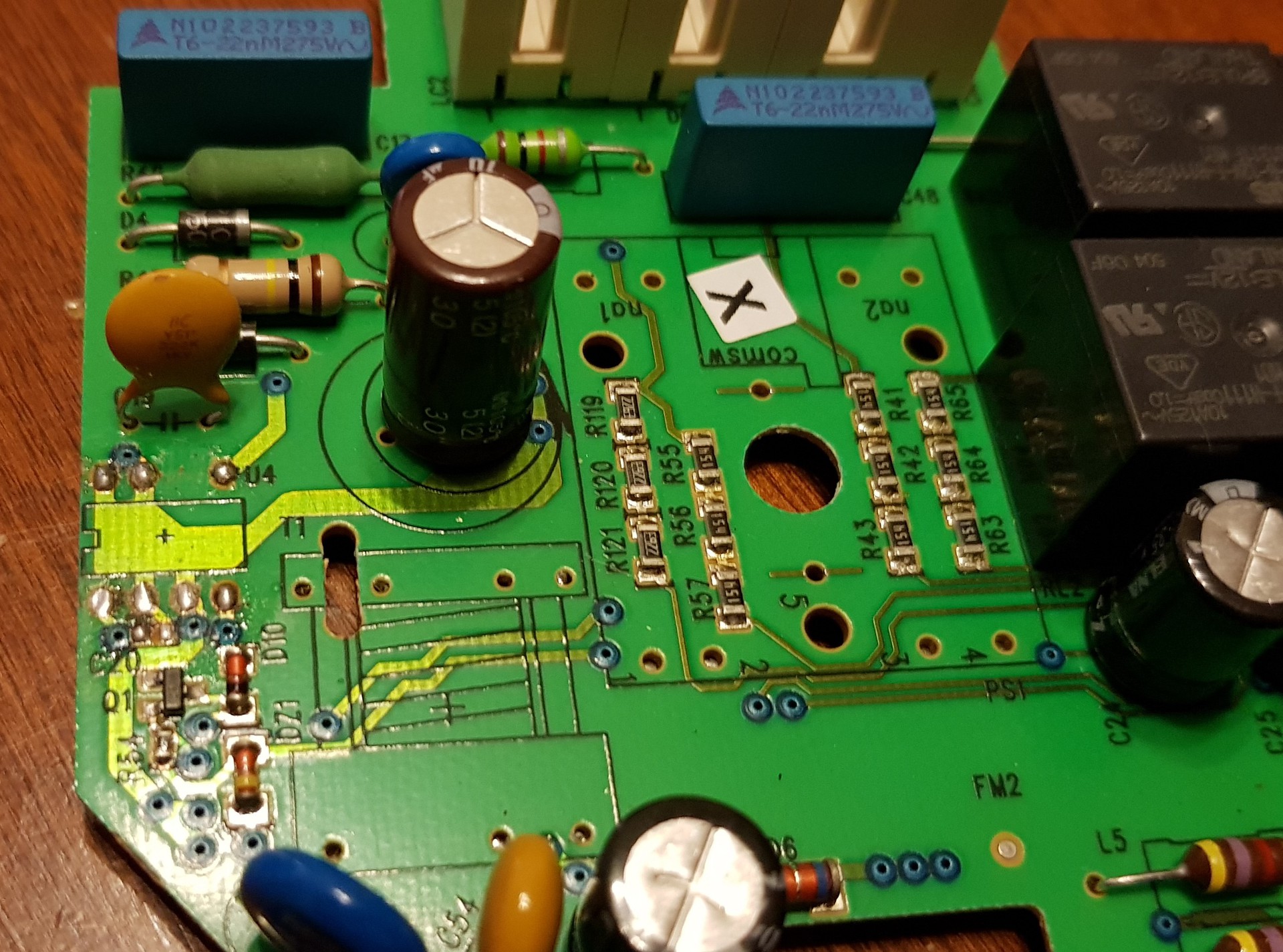

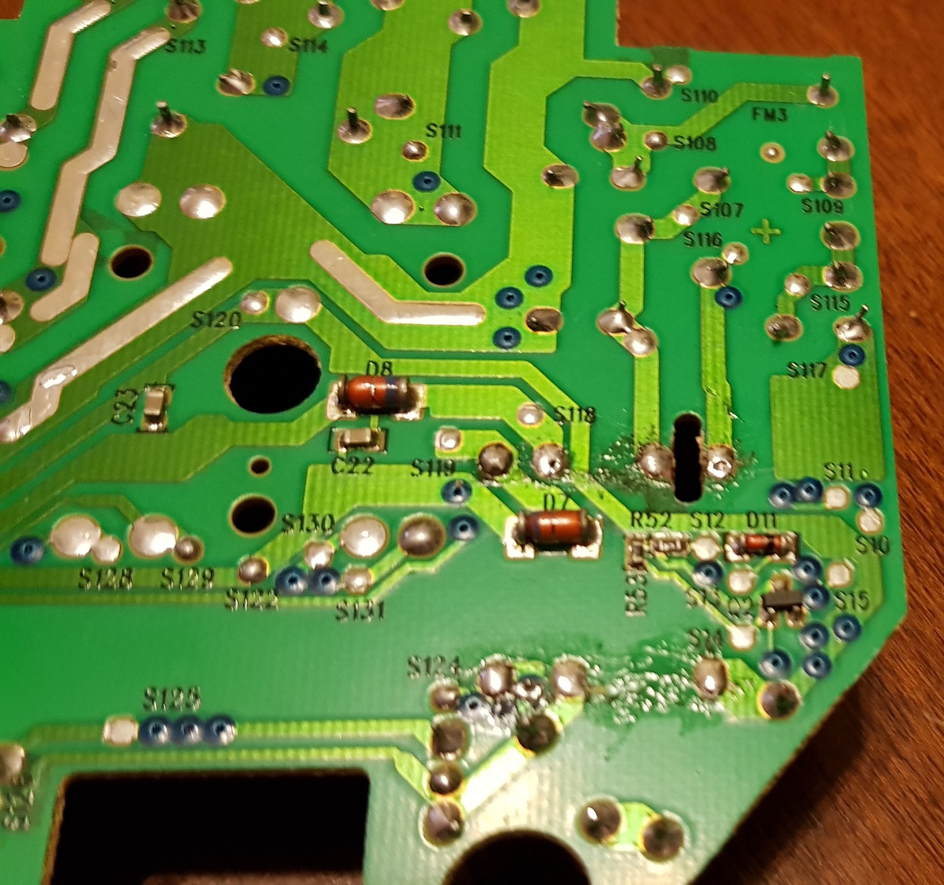

(#) Ambavir hozzászólása Jan 18, 2019 /
Szép estét!
Alkatrész beazonosításban kérnék segítséget. Túrtam a netet, de ma kifogott rajtam.
Privileg szárítógép IC.
Fotókat mellékeltem.
Köszönöm szépen
