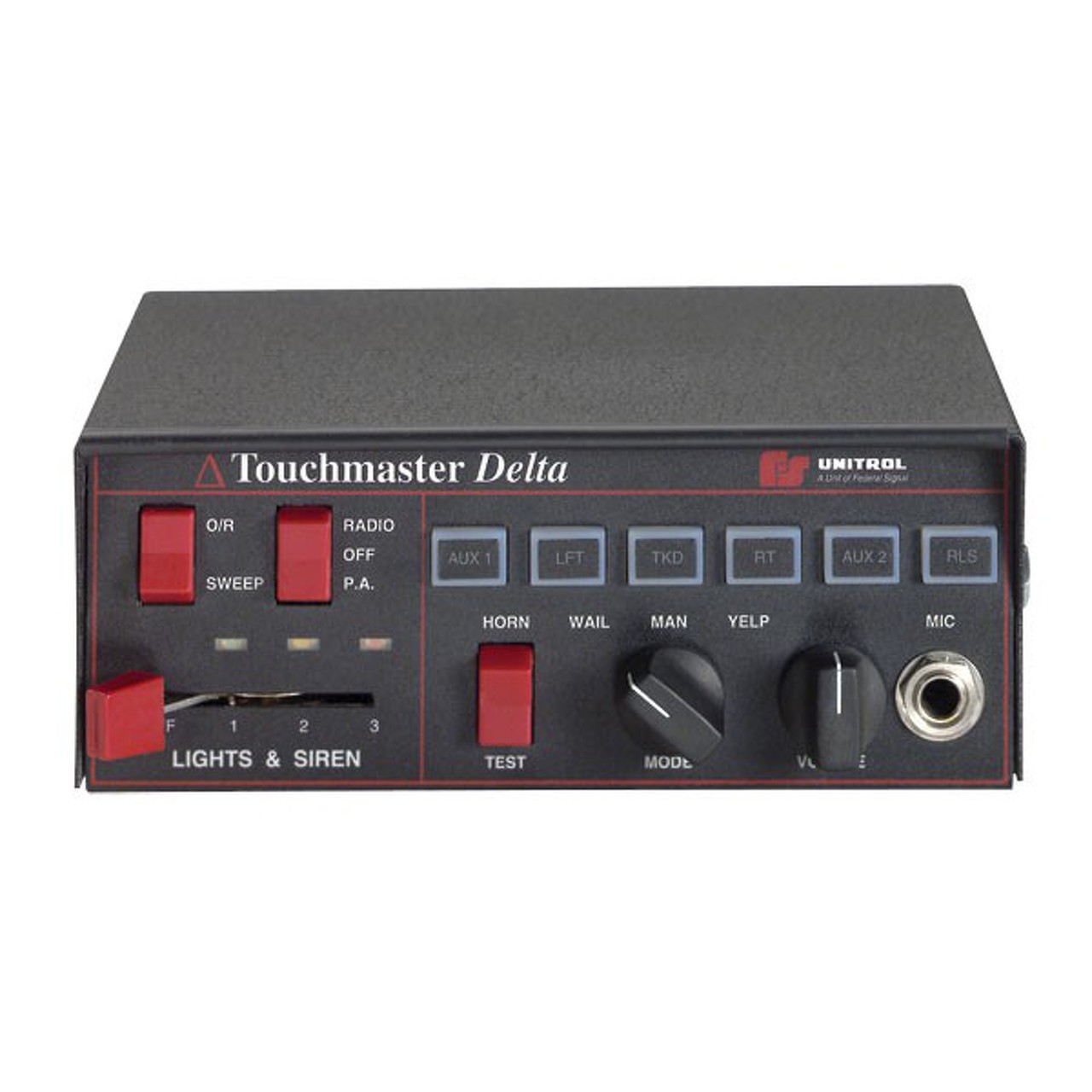

Adott két sziréna vezérlő: Siracom II (PA2100) és Touchmaster Delta, mindkettő régi, Federal Signal modell.
Közös jellemzőjük, hogy mint oly sok más vezérlő esetében is, ha "manual" módban megnyomják egy pillanatra a sziréna gombot, az nem csak egy pillanatra szólal meg, hanem egy ciklust lead a wail-ből. Át lehet ezt alakítani úgy, hogy tényleg csak addig szóljon, amíg a gombot nyomják, akkor is, ha ez csupán töredéke a másodpercnek?
És ha igen, azt is el lehet érni, hogy ne a wail hanem a yelp szólaljon meg?

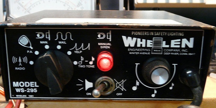

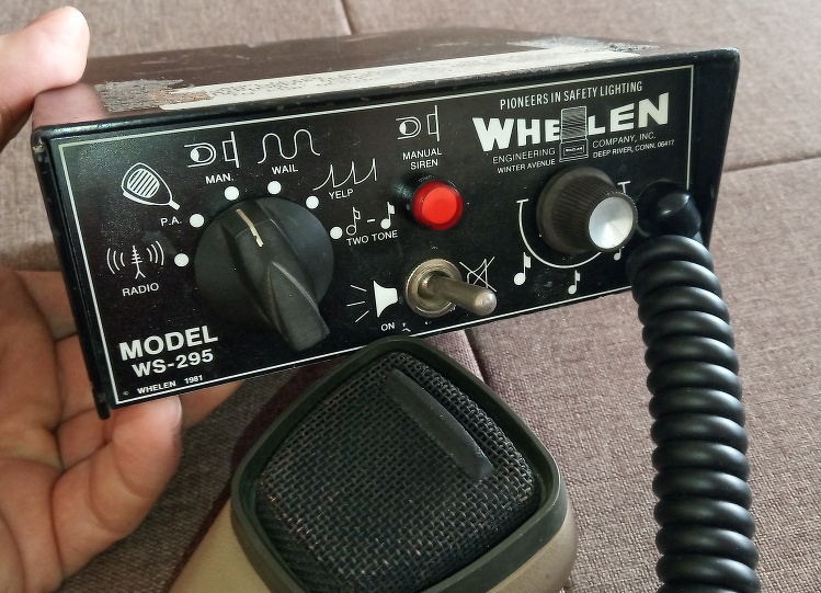

(#) nordman hozzászólása Márc 22, 2019 /
Üdv mindenkinek
Segítséget szeretnék kérni. Van egy Whelen WS 295-ös szirénavezérlőm. (lásd a képen)
Felújítottam optikailag, kicseréltem a régi mikrofonkábelt, a törött gombot középen, meg még ezt-azt.
Eredeti állapotában a Yelp hang jól működött, de a Wail nem. Az csak felemelte a hangot, és úgy hagyta. Gondoltam, valami kondenzátor gond. Kicseréltem benne azt a kettőt, amit találtam. Az eredmény: most már a Wail is csak a hang felemeléséig jut
Viszont az én elektrotechnikai tudományom itt véget is ért. Keresek valakit, aki ránézne a berendezésre, és meg is javítaná. Természetesen nem szívességet kérek, megfizetem bárki fáradozásait, ha felajánlja a segítséget.
De az is jó, ha tudtok tippet adni, kit keressek ez ügyben.
Köszönöm előre is
(#) sany válasza nordman hozzászólására (») Márc 22, 2019 /
Ha tudsz tegyél fel egy képet a belsejéről. Hátha úgy könnyebb lesz segíteni.
A hozzászólás módosítva: Márc 22, 2019
„Ha csak arra vagy kíváncsi, hogy ez még diszkrét elemekből épült-e...”
Nem csak. Pl. a panelszámra, esetleg látható forrasztási hibára, stb.
„Gondoltam, valami kondenzátor gond. Kicseréltem benne azt a kettőt, amit találtam.”
Azonban nem csak két kondenzátor van benne. Kapásból látok 5 -öt. De lehet akár dióda hiba is.
Megpróbálok hozzá kapcsolási rajzot keresni. Lehet másnak meg is van hozzá.

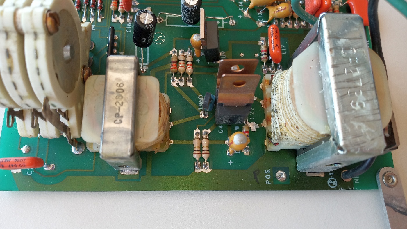

(#) nordman válasza sany hozzászólására (») Márc 31, 2019 /

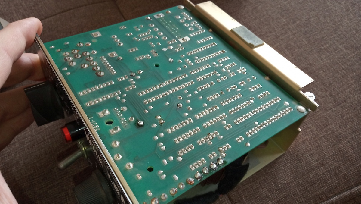

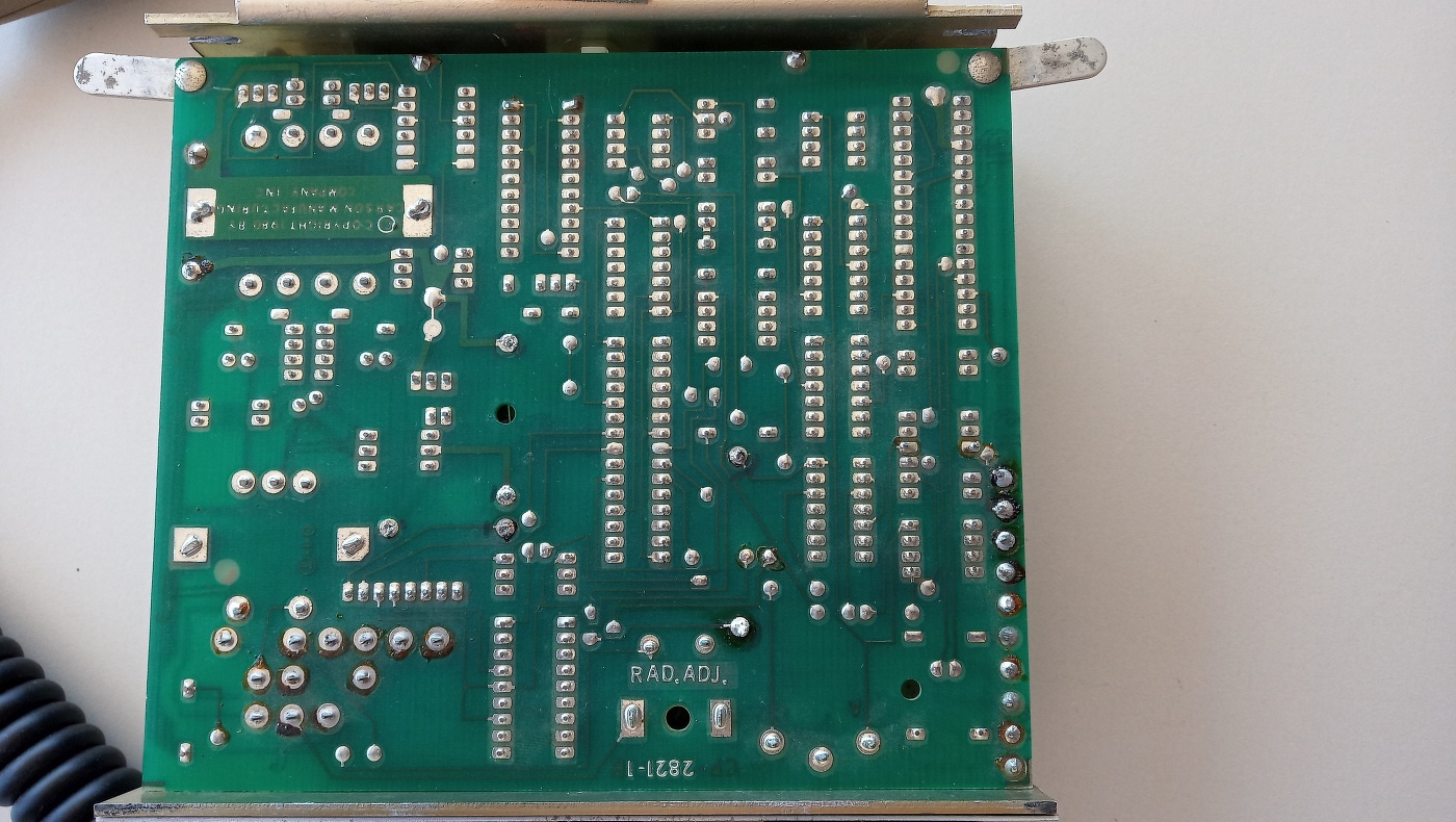

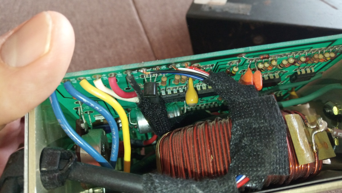

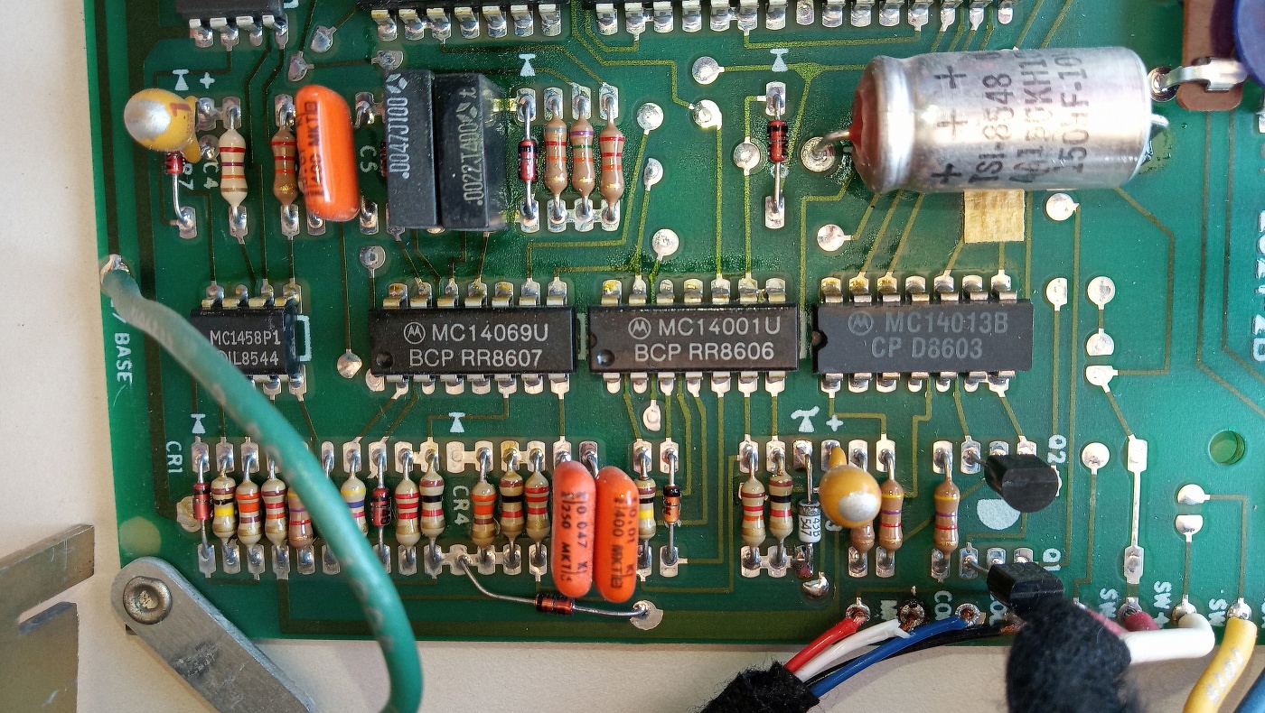

Itt vagyok végre. Pokoli egy hét volt, de a végén jól sikerült. És ma már időm is volt, úgyhogy ismét szétszedtem a vezérlőt, és lefotóztam a panelt. Minden képnek van nagy felbontású verziója is, a mellékelt linkeken érhetőek el.
Remélem, meglátsz rajtuk valamit
Köszönöm előre is
(Amúgy én is kerestem kapcsolási rajzot, de semmit nem találtam.)

(#) sany válasza nordman hozzászólására (») Márc 31, 2019 /
Köszi, ezek remek képek!
Az első dolog amit látok a képen, hogy egy-két forrasztás nagy valószínűséggel előbb vagy utóbb érintkezési hibát okozhat. A képen bekarikáztam. Arra vigyázz, hogy ne nagyon magas hőfokú pákát használj, mert a forrszemek könnyen felszakadhatnak és elszakíthatják a vezetősávot, "láthatatlanul" is. A képen bekarikáztam azokat , amik így első látásra gondot okozhat. A vezetősávok ellenőrzését egy multiméterrel el tud végezni.
Továbbá, én szemmel látható hibát nem látok a képen, de másnak hátha jobb a szeme és talál esetleg valamit.
A panelon elég sok kondenzátor van. Mindenféleképpen én a kondenzátorokat vizsgálnám meg először. Ehhez egy kapacitás-ellenőrző műszerre lenne, illetve lesz szükséged.
A hozzászólás módosítva: Márc 31, 2019
Köszönöm szépen.
A csatlakozásokat, és az esetleges szakadásokat le tudom ellenőrizni. A kapacitás méréssel lehetnek gondok.
Remélem, jutok valamire. De legalább el tudok indulni valamerre.
A kondenzátorokat különben miért cseréled ki? Láttál rajtuk valamit?
Drasztikusabb megoldás , ha az IC -k környezetében , minden kondenzátort kicserélsz. De az legyen a végső eset. Mivel tudod megmérni a szakadást multiméterrel? Mert, ha azzal,akkor majd tápfeszültséget is tudsz majd mérni az IC-knél.
