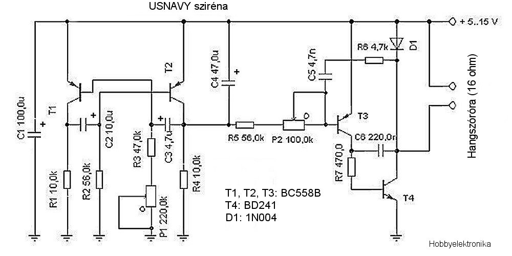

(#) digivili válasza amex hozzászólására (») Máj 27, 2012 /
itt a rajz

(#) zenebolond hozzászólása Máj 28, 2012 /
Segítsetek miért nem működik.
(#) sany válasza zenebolond hozzászólására (») Máj 30, 2012 /
Esetleg feltudnád rakni az elkészült szirénát. Így első ránézésre működnie kellene. Egyáltalán nem csinál semmit?

A kapcsolással kapcsolatban két kérdésem lenne:
1. A D3 és D4 diódákat nem kell megfordítani?
2. Az NE556 - os IC 5. lába (OUT1) az első időzítő kimenete nincs bekötve. Ez így helyes?

(#) zenebolond válasza sany hozzászólására (») Máj 30, 2012 /
A mellékelt kép alapján megfordítottam a diódát és voálá működik.
Ha túl mélyen szól a sziréna az 56k (R5) ellenállást ki lehet cserélni kisebb értékűre. Én speciel 22k raktam bele.
A gyorsaságán is állítottam a 47k (R3) kicserélem szintén 22k-ra.
(#) sany válasza zenebolond hozzászólására (») Máj 31, 2012 /
Legalább ebből az esetből más is tanul , ha meg szeretné építeni a kapcsolást. Valóban a kapcsolási rajzon rossz bekötéssel szerepel a D1 dióda. Jó szórakozást a használatához!
