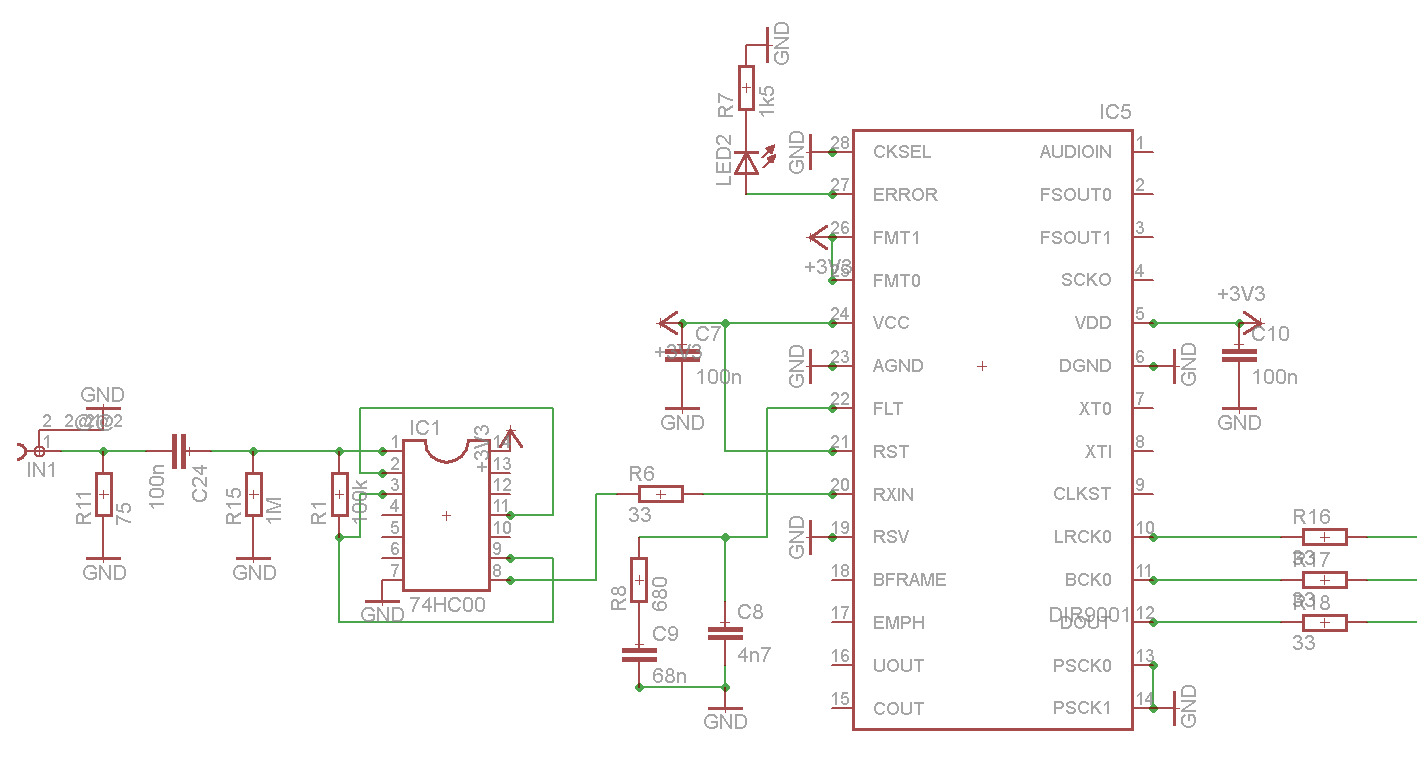

(#) laci6662 hozzászólása Aug 8, 2009 /
Megépítettem ezt Bővebben: Link a DAC áramkört, de még nem sikerült felélesztenem.
(Annyit változtattam a kapcsoláson, hogy elhagytam a 74HC00-t, mivel nálam csak koaxiális bemenetről menne, nem kellene váltogatni)
Az a probléma vele, hogy már eleve a DIR9001 kiementén (DOUT) nem jelenik a jel.
(Szkóppal nézve, semmi sincs azon a lábon, viszont az LRCK, BCK lábakon megvannak rendesen a jelalakok).
És abban kérném segítségeteket, hogy van-e esetleg ötletek, hogy mit kellene megnézni, hol kellene keresgélni hogy mi lehet a hiba?
Előre is köszönöm!
Üdv: Laci
(#) gb197 válasza laci6662 hozzászólására (») Aug 8, 2009 /
Az ic minden üzeméről ad tájékoztatást, ez segíthet kideríteni mi a gond. Ha feltételezzük, hogy a nyák és a forrasztások rendben vannak, nincs sehol zárlat, táp is oké, akkor: 1 kapcsolj a bemenetre működő digt jelforrást. Ha az ERROR PIN (27) magas, a pll nem záródik , nincs adatvétel. Ilyenkor a bemeneti részt, jelfogadót kell megnézni, ill. a filter lára kapcsolt RC+ C tagot, valahol ott lesz a hiba.

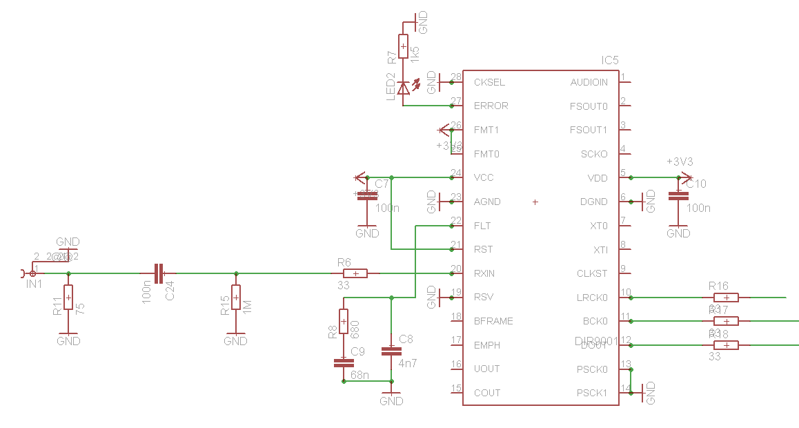

(#) laci6662 válasza gb197 hozzászólására (») Aug 9, 2009 /
A NYÁK minden bizonnyal rendben van, a forrasztásokat is többször ellenőriztem, megpróbálok még akkor a bemeneti RC tagnál keresgélni.
A mellékelt képen látszik, hogy hogy oldottam meg a bemeneti részt, szerinted ez így ránézésre rendben van?
Az jutott még közben eszembe, hogy mint az a rajzon is látszik véletlenül elkövettem egy nagyobb hibát, hogy az analóg és a digitális GND-ket összekötöttem, előfordulhat szerinted, hogy emiatt nem tud rendesen működni a DIR, nemtudom mennyire lehet érzékeny az esetleges földhurokra, ilyesmire?
(#) gb197 válasza laci6662 hozzászólására (») Aug 9, 2009 /
Nem egetverő probléma, hogy összekötötted a két GND-t, ettől még ő müködni fog. Inkább a leegyszerűsített jelfogadóra tippelnék, hogy kihagytad a buffer áramkört. Ez pl. a Crystal icknél nem kell, mert egy speciális differenciál bemenete van, de itt LV TTL szintű bemenő jel kell / adatlap szerint is/ , tehát kevés a bemeneten a jel. Kb. néhány 10 mV.
Tehát akkor így kellene megpróbálnom NAND kapuval a bemenetén?
Igen , erre gondoltam. Sőt én trafós leválasztót is tennék a galvanikus elválasztás miatt, mivel a földeletlen cd, dvd lejátszó fém házán 80-100 v feszültség sem ritka. Ez gondot okozhat csatlakoztatáskor.
Kipróbáltam 74LS00-val (sajnos csak ez volt itthon) de nem működött a dolog, mert az LS00 kimenetén nem jelent meg semmilyen jel.
Szerinted az lehet a gond ,hogy az IC LS00, nem HC00, vagy inkább a bekötésével? (aszerint a rajz szerint kötöttem be amit feltöltöttem tegnap)
Megnéztem az ERROR lábat is, H szinten van mindig, tehát valami hibát érzékel a DIR...
Az LS ide nem jó, ha csak nem 5 voltról járatod, a hc viszont 2 V. felett alkalmazható. Csatalom az eredeti jelfogadó kapcsolását, így kellene megoldani.
Köszi a rajzot, holnap kipróbálom mit csinál így.
Persze, azt elfelejtettem írni, 5V-ról járattam az LS00-t.
5V-ról viszont jó lesz az is ide, igaz? (legalábbis amíg nem veszek HC-t)
Közben most látom, hogy a rajzon amit küldtél 74HC04 szerepel, akkor jobb lenne ha azt tennék bele a 00 helyett?

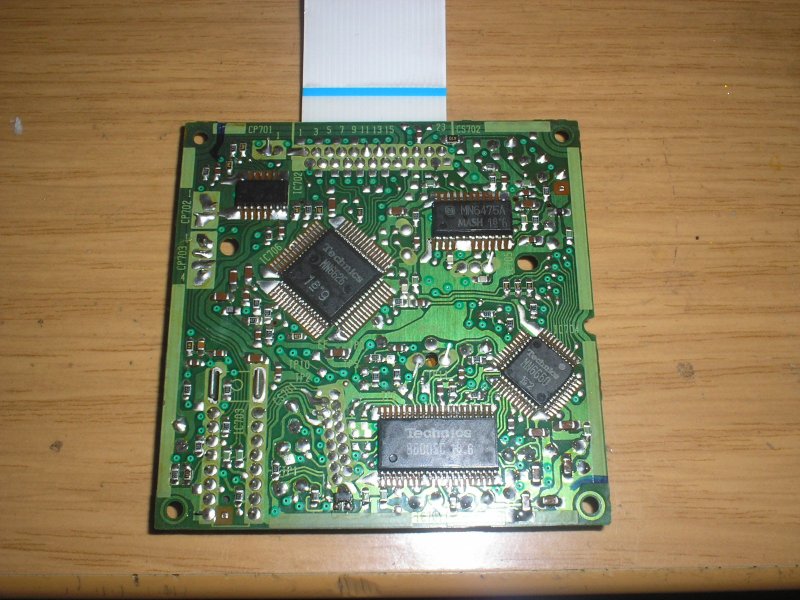

(#) petemazi hozzászólása Márc 13, 2010 /
Van egy mechanika döglött Technics SL-PG300 cd lejátszóm, és valahogy meg szeretném oldani, hogy a benne lévő jóféle DAC hasznosítható legyen SPDIF->analóg átalakításra. Hülyeség, de nem lehet a lézer adatcsatlakozó helyére kötni egy spdif kábelt?
Bővebben: Link Ő benne a lélek ha jól értelmezem. Esetleg ennek a bemeneti lábára kötösgetni. Sajnos ilyenekhez még annyira sem értek mint máshoz, ezért valaki eligazíthatna.
Csináltam róla egy fotót, ha ettől jobb valamivel.

(#) gb197 válasza petemazi hozzászólására (») Márc 13, 2010 /
Szia.
A Technics da ickkel nem érdemes foglalkozni, / nekem is volt SL-PG300 -am / az egyik leggyengébb cd játszó, amit valaha is hallottam. A komoly cuccokba Philips, Burr Brown vagy Analog Devices ic-ket használnak , mert ezek a legjobbak, de még a nagy Sony is a Philipset rakja a millás cd-jébe, nem véletlen.
Inkább tehát a PCM 1605 -ös javasolnám , mint MN6475-öt , mert a kölönbség Ég és Föld. A MASH rendszer egyébként is a cég saját fejlesztése és azt más nem is használja, minden más gyártó a multibit/ bitstream átalakítót alkalmazzák.
A pcm1605-höz kell egy S/PDIF jelfogadó ic, ez lehet a CS8416 v 8416, bár én evvel az icvel nem építenék , de ez egy az egyben tudja hajtani a da ic. Az eredeti analóg kimeneteket sem érdemes meghagyni " tehát, hogy felemelem az ic néhány lábát és oda kötöm be " , mivel ezek a gyári áramkörök a végletekig le vannak egyszerűsítve, ezért a hangzásuk is ennek megfelelőn igen gyenge.
Érdemes szétnézni néhány diyaudios oldalon, ott elég jó kapcsolásokat lehet találni ebben témában.
