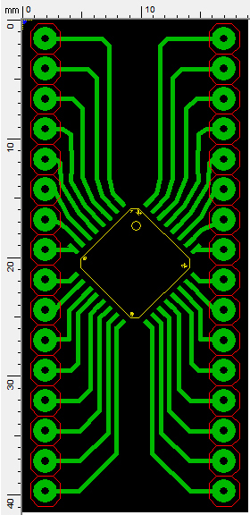

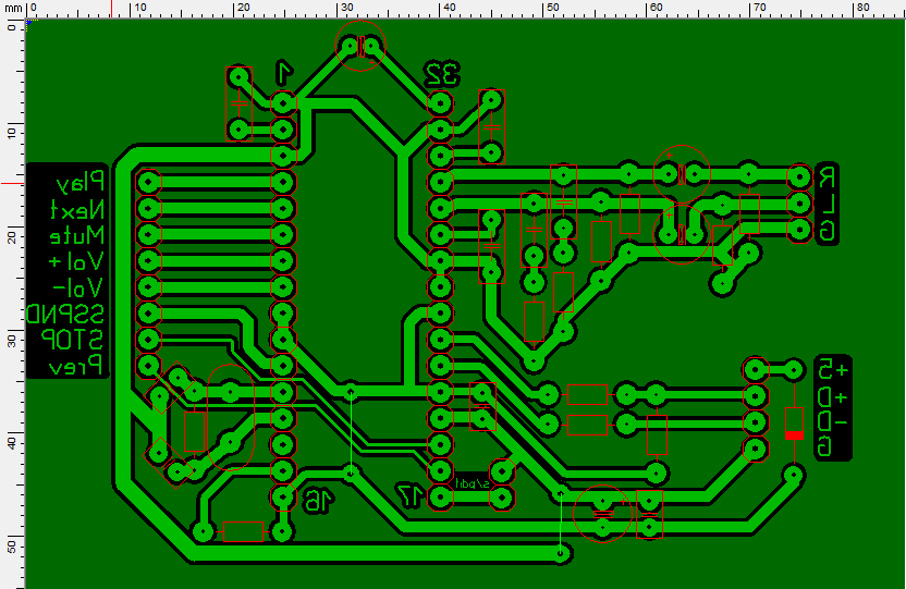

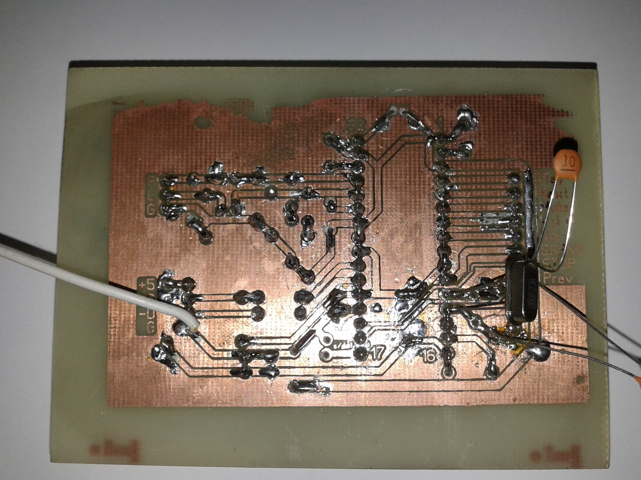

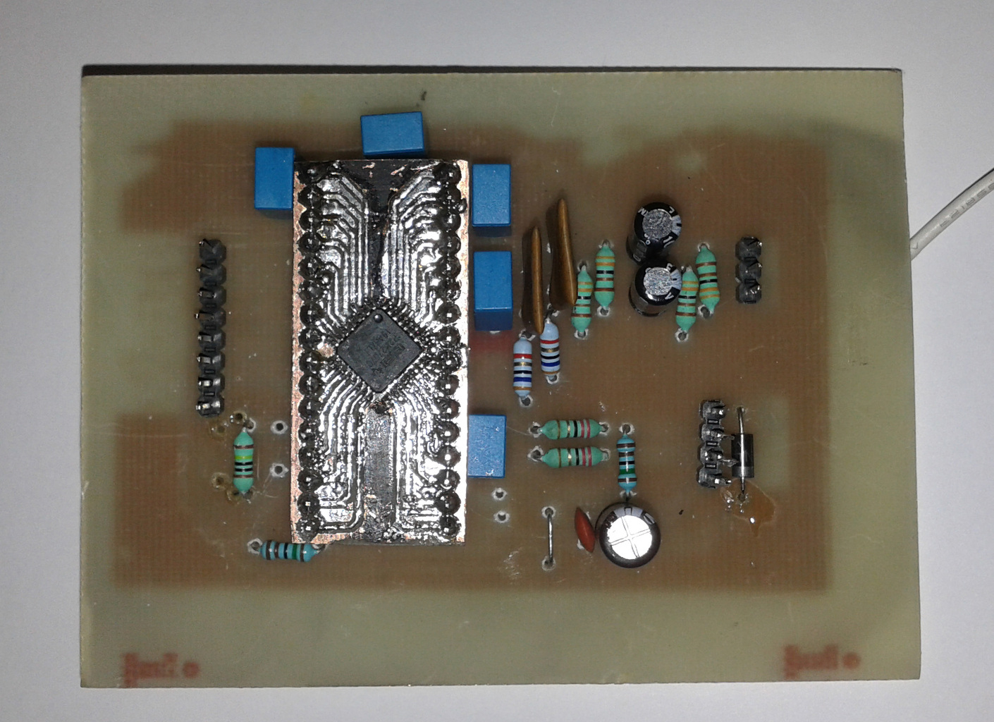

Építettem egy USB-s hangkártyát PCM2707c-vel, de sehogy sem tudom életre kelteni . Usb csatlakoztatás után a windows csak egy hibaüzenetet közöl, hogy nem lehet felismerni az eszközt. Az IC-t egy átalakítóval használtam fel ( mellékeltem a nyáktervét ). Nyáktervet én szenvedtem össze, és szeretnélek titeket megkérni, hogy nézzétek át, hátha ti megtaláljátok rajta a hibát, ha nem a nyáktervvel van a gond, akkor tippeknek is örülnék, hogy mit lenne érdemes megpróbálnom .
Az oszcillátornál mit raktál R1-nek? Próbáld ki nélküle.

D+ és D- vezetéket cseréld fel, attól szokott ilyet játszani.

Próbáltam nélküle, amúgy 1Mohm-ot, próbáltam azt is, hogy a kvarcot közelebb forrasztottam az IC hez. Kondikat is cserélgettem ( C1-C2 ) 10-22-33pf, de semmi.
D+ D- -t is már cseréltem fel, de semmi. Tápot is próbáltam labortápról, azzal sem lett jobb.

Hát a nyákot nem tudom ellenőrizni, mert a lay-al nem tudok mit kezdeni.
Nem lett a legszebb nyákom, de kiméregetve nincs rajta szakadás.
Kvarc meg a kondik csak a kísérletezés miatt vannak most így, de mikor be voltak ültetve sem viselkedett másképp. A hozzászólás módosítva: Dec 24, 2013
Elég sok helyen vannak nagyon közeli vezetősávok, furatok, rövidzár is lehetséges. Amúgy miért van az IC külön nyákon, miért nincs rajta a panelen? Ha a vezetősávok között ki van töltve a rész fóliával az jó, de az a rész ilyenkor legyen földre húzva, mert most csak lóg a levegőben és az nem jó nagyfrekvenciás közegben.
