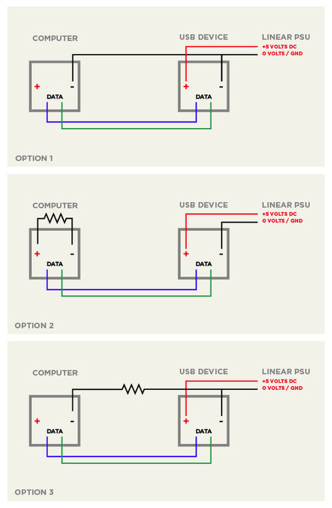

(#) csigabiga1 hozzászólása Jan 4, 2016 /
Más téma, az USB jelátvitelt izolálni akarom két okból:
- saját 5V tápot akarok a Streamer-nek, nem a PC-ről ellátni.
- ha az erősítő egy bemenetét összekötöm a PC hangkártyával, egy másikat az USB-s DAC-ommal (ami szintén össze van ugye kötve USB-n keresztül a PC-vel), iszonyú zajos lesz minden: gondolom földhurok mi, más...
Próbáltam hogy a Streamer-re csak a + / - adatvezetéket teszem rá, de úgy nem működik. Sőt úgy sem, ha az USB testet is rátettem (az 5V-ot kivéve). Furcsa....
Ez pl. járható út szerintetek: Bővebben: Link
A hozzászólás módosítva: Jan 4, 2016
(#) Buvarruha válasza csigabiga1 hozzászólására (») Jan 4, 2016 /
Igen, járható.
(#) csigabiga1 válasza Buvarruha hozzászólására (») Jan 4, 2016 /
Megrendeltem egyet, de vissza is mondtam.
Nem lesz jó nekem, ez csak full speed eszköz, nekem meg hi-speed kell.
Ez utóbbi sajnos méreg drága...
Szóval ejtve az izolátor.
Az alábbi megoldásokkal próbálkozok majd (az op. 1 kivételével, mert úgy nem müködik, próbáltam).
Mindenképpen kell rendes kapcsolat a GND és az adatbusz között, ha sokat szórakozol és túl nagy lesz a potenciálkülönbség az adatbuszon, akkor ki is nyírhatod mindkettőt. Az erősítőről válaszd le a földelést és kész.
Igen, mindenképp kell valami potenciálrögzítés szerintem is, bár nem találtam még rendes leírást az USB protokollról....
Az op. 2 ezért ki is esett... De szerintem kell valami müterhelés is PC felé, vagy nem??
Remélem nem nyírom ki...
Az USB specifikációjának kell utánanézni, amúgy maga a busz differenciális és oda-vissza forgalom van rajta ugye, a gyári megoldások optikai alapon oldják meg a leválasztást. Azt látom, hogy a legtöbb IC csak FullSpeed-et tud, szóval nem lesz egyszerű mutatvány. Amúgy megoldás lehet még nem az USB, hanem az XMOS és a DAC közötti galvanikus leválasztás ott legalább csak egyirányú az adatfolyam és ahogy látom így szokták megoldani.

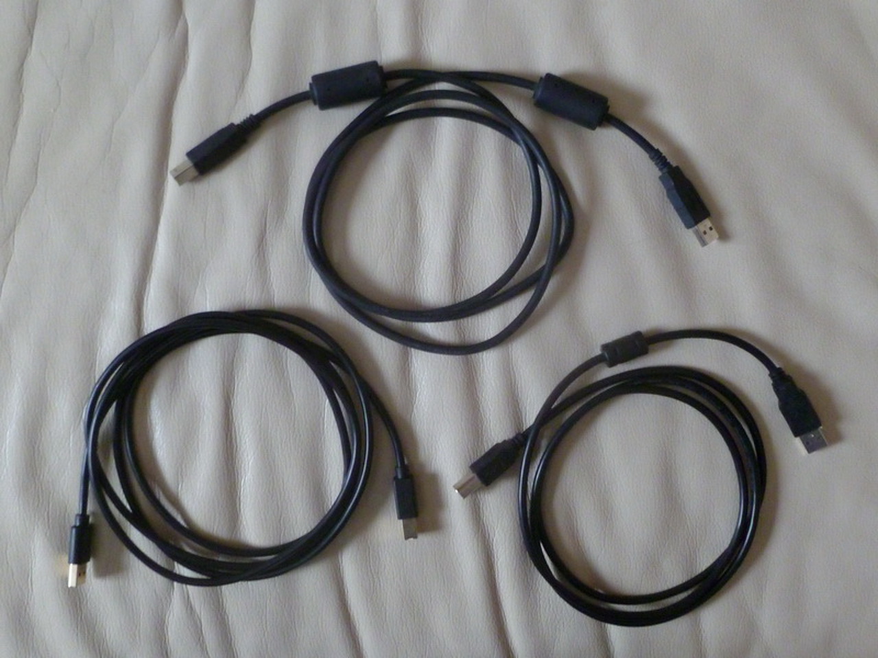

(#) csigabiga1 hozzászólása Jan 5, 2016 /
Ja igen, már próbáltam és nem igen jártam sikerrel, eddig.
Rájöttem viszont, hogy az USB kábel nagyban beleszól a dologba. A képen a két alsó kábellel nem működik. Az egyikkel fel sem ismeri az eszközt (amelyiken egy "mugli" sincs), a másikkal bár felismeri de nem lehet vele lejátszani (egy "muglis"). A felsővel (két "muglis") viszont működik!!! /kopp-kopp/
Még mindig szól...
A cikk szerinti R47-et tettem a földvonalba, így egy nagyon halk magas frekvenciás sípolás hallható (csak kb. max. 10-15cm-röl vehetö észre) ha a PC be van kapcsolva. De ha mellé teszem az ajánlott tekercskét is, megszünik.
Lehet próbálkoznom kellene ferrit gyürükkel több helyen is.
Mi lehet a fizikai oka a jelenségnek?
A hozzászólás módosítva: Jan 5, 2016
(#) csigabiga1 hozzászólása Jan 26, 2016 /
Ezt találtam, azt hiszem jó irányban keresgélek.
"Please please please dont split your groundplane. The signals crossing the bridge need a return path and thus will create more noise on the board. You have two options, either use a continuous plane and keep analogue and digital signals away as far as you can physically move them, or crate a bridge between the planes (and only one to avoid loops) directly below those signals. If return current cant flow beneath signal wires, it will only go elsewhere on your board and create noise!"
"Option 4 : two, joined at the power supply
Bad idea, the return path will be a big ground loop that will run round the gap and transmit noise onto the entire board via the power supply. Also, very poor emc and esd protection as the high frequency created on one plane may just jump across the planes using the I2S wires and fry the chips!"

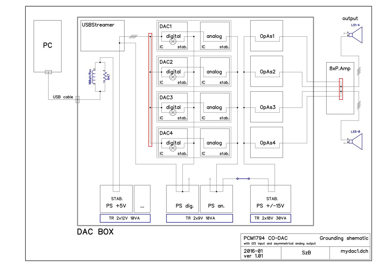

A dilemma továbbra is adott:
Egy 8 csatornás USB receiverrel megvalósítandó sokcsatornás DAC, szereó egyrétegü panelekböl összerakva úgy, hogy ne legyen benne fölhurok. Ja persze a végfok nem monoblokk (közösíti a csatornák földjeit, mint ahogy az elején a receiver is)....
Két kézen fekvö megoldás létezik:
- 1db többrétegü panelen (mind a 4 IC!), SMD-vel szerelt, minél kompaktabb, földfóliás(!) kivitel. Hátrány: otthon nem igazán legyártható panel, drága (pláne ha nem jön össze elsöre...).
- minden sztereo csatornának galvanikusan szigetelt külön tápegységek + a végfok monoblokkosítása. Hátrány: hely és költségigényes.
De nem adom fel, hátha találok valami jó kis kompromisszumot...
Ami biztosnak látszik (bár még nem orvosoltam): a DAC gerjedését (3,3V ág áramának spontán kb. 10x-ezödése bizonyos hálózati kapcsolási események hatására) az okozta, hogy az IC digitális és analóg földjei nem az IC közelében, hanem a tápnál találkoztak (ld. fentebb).
A hozzászólás módosítva: Jan 26, 2016
Ez sem jó (lehetetlen teljesen hurokmentesíteni), de a kb. 5 széttépett verzióból egy lehetséges...
