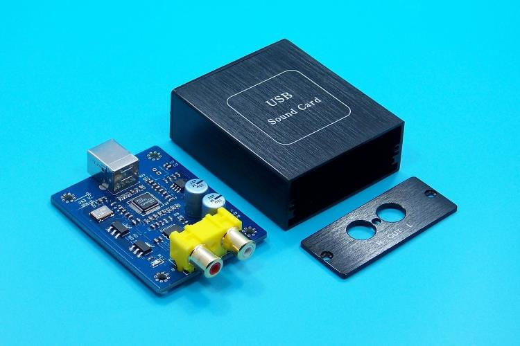

Valami szoftveres probléma lehet, esetleg valami win7 frissítés hiányzik (de melyik?). Kipróbáltam egy másik PC-n amire 32bites win10 van telepítve - azon egyből működött, és be lehetett állítani 32bit/96kHz-et is. Tehát a harver része valószínűleg jó. Vajon az működne, hogy egy 64bites win10-ből, a DAC-hoz használt driver fájlokat lemásolnám, és felülírnám a win7 azonos nevű driver fájljait?
Ubuntu linux alatt is kipróbáltam, és ott is működött egyből, de nem tudom hogyan lehet megnézni milyen órajellel, és bitszélességgel dolgozik a DAC, és persze ilyen beállításokatt sem találok benne. Építeni ilyesmit nincs időm, azért az alaplapra integrált hangkártyánál valószínűleg ez is jobb valamivel. A hozzászólás módosítva: Feb 21, 2018
Aki 64bites win10-et használ, bezippenetné nekem az alábbi fájlokat (ezeket használja a win7 az USB DAC meghajtóprogramjaként):
drmk.sys ksthunk.sys portcls.sys USBAUDIO.sys SysFxUI.dll WMALFXGFXDSP.dll Megpróbálnám, hátha ezekkel éltre tudom kelteni a cuccot.

A win10 drivert valamiért nem sikerült beleerőszakiolni a win7-be. Viszont találtam más megoldást, ha nem is tökéletes, de jól működik, ezért felteszem ide, hátha más is belefut ebbe a problémába.
Tehát aki a csatolt képen szereplő DAC-ot, ill. hasonlót rendelt távolkeletről, és nem sikerül normális működésre bírnia win7 alatt, akkor a DENON DA300USB driverével működésre bírhaja. Nekem ezzel a driverrel 24bit/192kHz a beállítható maximum. Ez ugyan kevesebb mint amit a hardver elvileg tud, de jóval több mint amit a win7 alap drájverével tud, és stabil a működése (a win7 alap drivere minden indulásnál "elvesztette" a DAC-ot) Aki esetleg tud ennél jobb megoldást, annak kíváncsian várom az ötletét! A hozzászólás módosítva: Feb 27, 2018

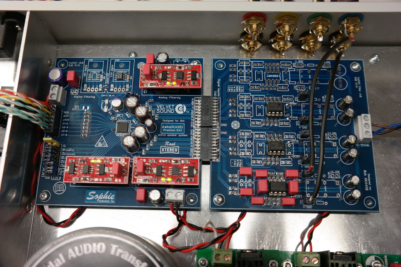

ejjha, jól néz ki, van még kép?
Szép lett, gratulálok.
Hangja milyen?
Csinálok majd még, ha megjön a maradék pár alkatrész is.
Egyenlöre csak két csatornát próbáltam egy öreg erösítövel és passzív hangfallal, hogy egyáltalán müködik-e rendesen.
Meg kellett állapítsam, hogy abszolút zajmentes, dinamikus, részletes, telt hangzású. Hétvégén lesz szerencsém tesztelni a normál rendszeremen is (LXmini+2)... Rosszabb semmikép sem lett mint a korábbi PCM1794-em, söt szerintem le is fölözi. Nemsokára kész a vezérlés is hozzá (Arduino), azzal lehet majd kapcsolgatni a különféle beépített digitális filterek között is.
Meg a feszültségszabályozókkal fogok játszani még, hogy a képen láthato söntök maradnak-e benne vagy LT3042...
Tök jól néz ki.
Traffancsos IV? Te tekered? Hangja mondjuk ha tudod a PCM1794-hez képest? Gondolkodtam már én is, hogy ilyen modulárisat csinálok majd, de nem tudom mennyit számíthat a jó földelés, mert így nehéz megoldani otthon az alsó teleföldet. A hozzászólás módosítva: Máj 25, 2018
Én tekertem, csöves fokozathoz csatol, fesz kimenetes a dac IC.
Hétvégén fogom tesztelni, eddig csak méregettem. Kíváncsi vagyok én is melyik a jobb..
Idézet: „Gondolkodtam már én is, hogy ilyen modulárisat csinálok majd, de nem tudom mennyit számíthat a jó földelés, mert így nehéz megoldani otthon az alsó teleföldet.” Így cserélhető a DAC rész és a kimeneti fokozat is, lehet kísérletezni. GND vezetését könnyebb megoldani, ha minden táphoz külön szekunder tekercseket alkalmazol.

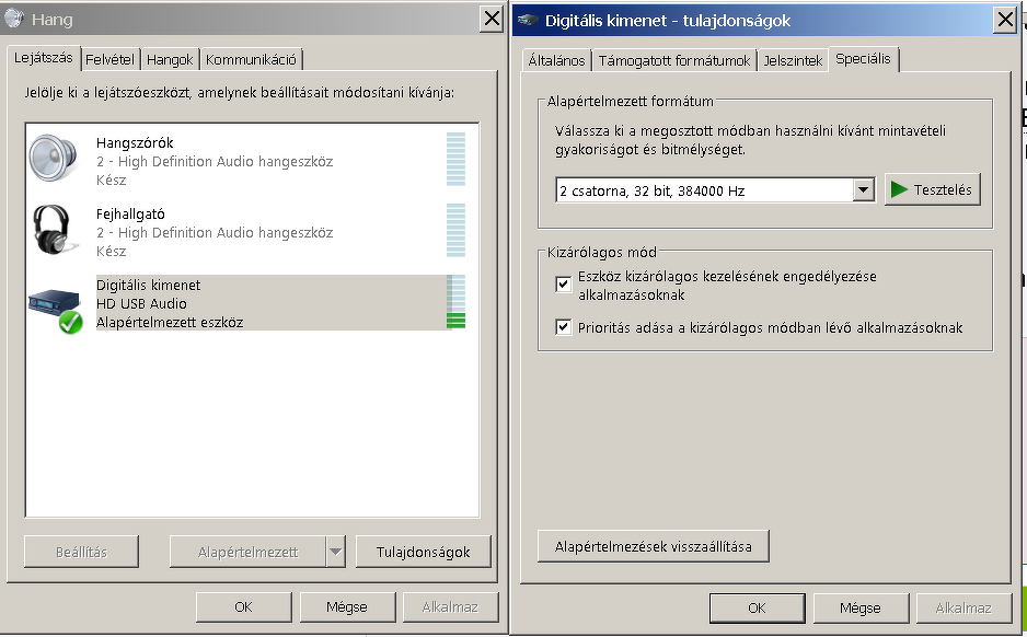

Ha akad valaki, aki rajtam kívül még vett magának, a korábban említett kínai DAC-ot, annak megemlíteném, hogy végül sikerült 32bit/384kHz-en is működésre bírni, windows7 x64 alatt.
Az USB Audio driver innen letölthető. A hozzászólás módosítva: Szept 27, 2018
