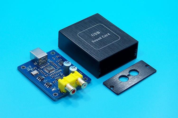

(#) sandor1632 válasza Skori hozzászólására (») Feb 20, 2018 /
Hasonló dac-ot rendeltem anno, csak az cax-ról működött nem usb-ről.
Alkatrészileg nem viszik túlzásba ezeket, jobban megéri építeni egyet.
(#) Skori válasza sandor1632 hozzászólására (») Feb 21, 2018 /
Valami szoftveres probléma lehet, esetleg valami win7 frissítés hiányzik (de melyik?). Kipróbáltam egy másik PC-n amire 32bites win10 van telepítve - azon egyből működött, és be lehetett állítani 32bit/96kHz-et is. Tehát a harver része valószínűleg jó. Vajon az működne, hogy egy 64bites win10-ből, a DAC-hoz használt driver fájlokat lemásolnám, és felülírnám a win7 azonos nevű driver fájljait?
Ubuntu linux alatt is kipróbáltam, és ott is működött egyből, de nem tudom hogyan lehet megnézni milyen órajellel, és bitszélességgel dolgozik a DAC, és persze ilyen beállításokatt sem találok benne.
Építeni ilyesmit nincs időm, azért az alaplapra integrált hangkártyánál valószínűleg ez is jobb valamivel.

(#) Skori hozzászólása Feb 27, 2018 /
A win10 drivert valamiért nem sikerült beleerőszakiolni a win7-be. Viszont találtam más megoldást, ha nem is tökéletes, de jól működik, ezért felteszem ide, hátha más is belefut ebbe a problémába.
Tehát aki a csatolt képen szereplő DAC-ot, ill. hasonlót rendelt távolkeletről, és nem sikerül normális működésre bírnia win7 alatt, akkor a DENON DA300USB driverével működésre bírhaja. Nekem ezzel a driverrel 24bit/192kHz a beállítható maximum. Ez ugyan kevesebb mint amit a hardver elvileg tud, de jóval több mint amit a win7 alap drájverével tud, és stabil a működése (a win7 alap drivere minden indulásnál "elvesztette" a DAC-ot)
Aki esetleg tud ennél jobb megoldást, annak kíváncsian várom az ötletét!

(#) Skori válasza Skori hozzászólására (») Szept 27, 2018 /
Ha akad valaki, aki rajtam kívül még vett magának, a korábban említett kínai DAC-ot, annak megemlíteném, hogy végül sikerült 32bit/384kHz-en is működésre bírni, windows7 x64 alatt.
Az USB Audio driver innen letölthető.
