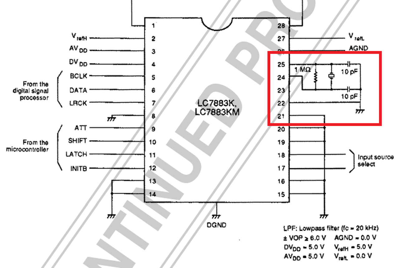

Ha jól látom az adatlapon, az Xin bementén szüksége lenne egy 17-25MHz oszcillátorra. Mivel hiányzik az adatlapból ez a mondat: XXX has a system clock detection circuit that automatically senses the frequency at which the system clock is operating Ezért ő csak fix sampling rate-ekkel tud dolgozni (erre utal a fix órajelű külső oszcillátor is / vannak egyéb megoldások, de az szerintem már túl bonyolult lenne ehhez). Tehát a table1 és 2-ben megadott információkkal kellene beállítani a fogadott mintavételezési frekvenciát és a rendszerórajelből szükséges leosztást a feldolgozáshoz. Tehát, én így csinálnám: soc1: H soc2: H emph1: H emph2: L Kell hozzá egy 22,5792MHz oszcillátor és elvileg működnie kell. Írj, ha bevállt. ui: más órajelek is jók lehetnek, ird meg mi van. Abba nem mentem bele, hogy kell-e mikrokontroller a működéshez, olvasd végig az adatlapot. Bővebben: Link
Az ic a gyári kapcsolásban van, ez egy cd lejátszó panelján van. Van kvarc is. Próbáltam az általad leírtak szerint bekötni : soc1: H soc2: H emph1: H emph2: L Így egyáltalán nem csinál semmit. Nem jelenik meg a kimeneten semmi. Ha az emph1 és emph2 is L, akkor mi történik? A táblázatban egy vonás van ott. Az eredeti kapcsolásban így van bekötve. A hozzászólás módosítva: Nov 4, 2017
Azért ebben az esetben akkor más a helyzet.
Az adatlap szerint ha mind2 L szinten van akkor a mintavételt az ATT vezérli, azaz a mikrokontrollere. Az biztos, hogy ez esetben nem fogod tudni elinditani kivülről. Le kellene olvasnod milyen méretű oszcillátor van benne és aszerint kell lennie a soc1 és soc2-nek. Ird meg. Ui.: az is lehet, hogy a mikrokontroller további bemeneti megakasztják a működést, ekkor le kellene kötni azt. A fenti lehetőséget azért még próbáljuk meg, mielőtt belemélyedünk. Ui2.: milyen lejátszót használsz? Lehetőleg most egyelőre majd 44.1kHz zenéket próbálj. A hozzászólás módosítva: Nov 4, 2017
Kis méretű hengeres kvarc van benne, az van ráírva, hogy D169L1 737-11 Talán 16.9MHz lehet? Bocsi, biztos hülye kérdés, de a table1 nél a Clock frequency oszlopban azokat az értékeket hogyan kell értelmezni? Az ATT-9, SHIFT-10, LATCH-11 lábak testre vannak kötve. Az INITB-12 lábnál egy dióda és egy 33K ellenállás párhuzamosan van kötve és azon keresztül fel van kötve tápfeszre. A gyári kapcsolásban: EMPH1 L EMPH2 L SOC1 L SOC2L Így mi vezérli a mintavételezést? Mikrokontrollerrel nincs összeköttetés. Önállóan működik az ic. Lejátszónak Foobar-t használok, 44.1kHz- el. A hozzászólás módosítva: Nov 5, 2017
16,934MHz lesz az akkor.
Table 1 mutatja a DAC órajelét. Most volt időm beleolvasni az adatlapba. Sajnos az elején kell kezdjük. Ez a DAC right justified módban képes feldolgozni a jelet. Az usb paneled meg nagy eséllyel standard. Amíg ez a helyzet addig kár erőlködmünk a beállitáson. Az adatlap vegigolvasását neked is ajánlom, sok minden kiderül belőle, például kérdéseid lesznek amire kereshetdz választ. Van mód egyébként az órajelek elshiftelesével működésre birni a két eszközt (logikai áramkörökkel mint shift regiszter, latch, flip-flop) de ér ez a projekt neked ennyit? Első nekifutásra (ha ez az) kicsit sok lehet.

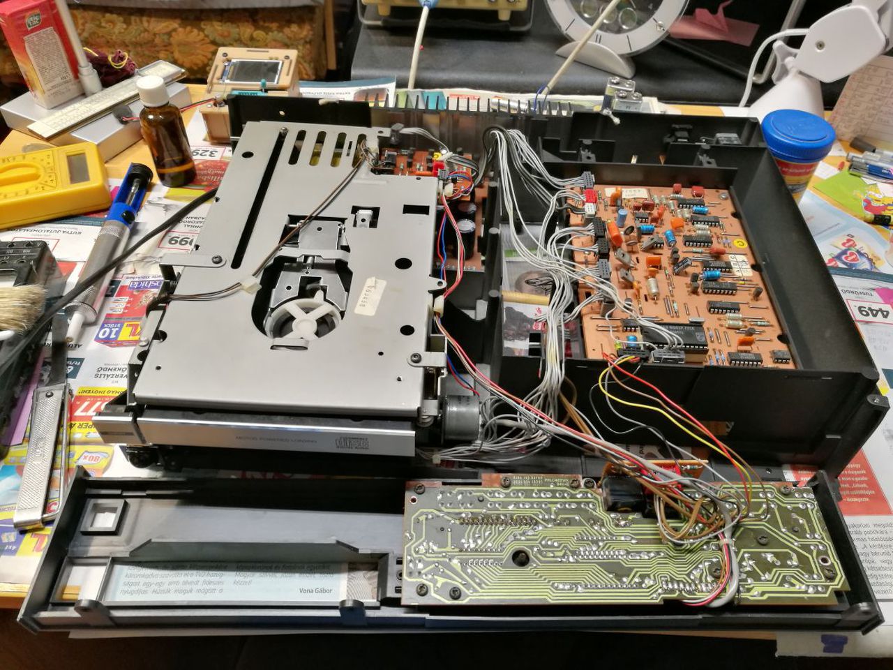

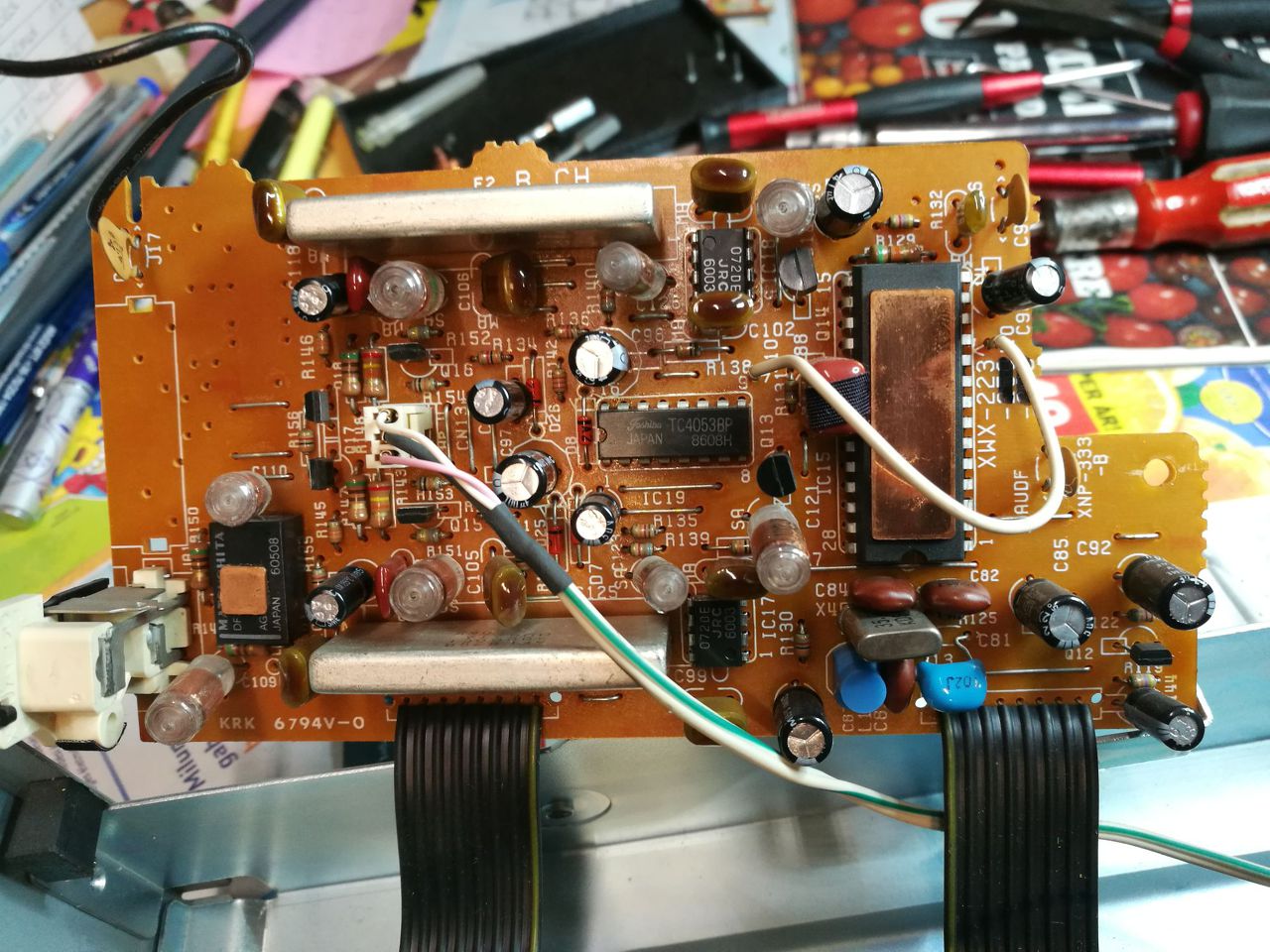

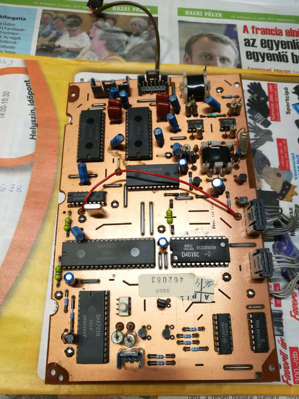

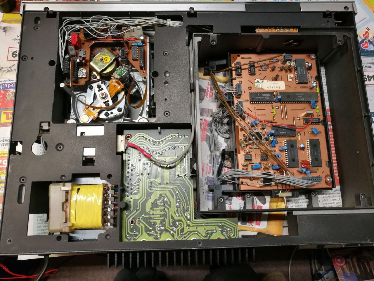

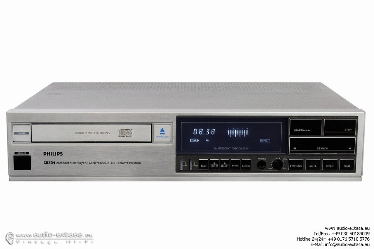

Azért nyilvánítottam feláldozhatónak az adott készüléket, mert jelenleg nem működik. Már volt többször javítva, de a mechanikáját is elég komolytalannak találom. Most jutottam hozzá egy újszerű Philips CD-304 hez, amit gondolom nem kell bemutatnom hifista körökben. Ez a készülék már 20 éve használaton kívül volt, mert elromlott. Így került hozzám. Szerencsére sikerült megjavítanom és így lett egy kiváló cd játszóm. Ezen okok miatt feleslegessé vált a fent említett Pioneer további tákolása. Viszont a dac része igen jó minőségűnek látszik. Csatoltam pár képet.
Na ez jól néz ki
gratula a javításért.Ha 20 évet állt akkor előbb utóbb az eleltrolit kondikra lehet raférne egy csere. Elna silmic-et ajánlom.

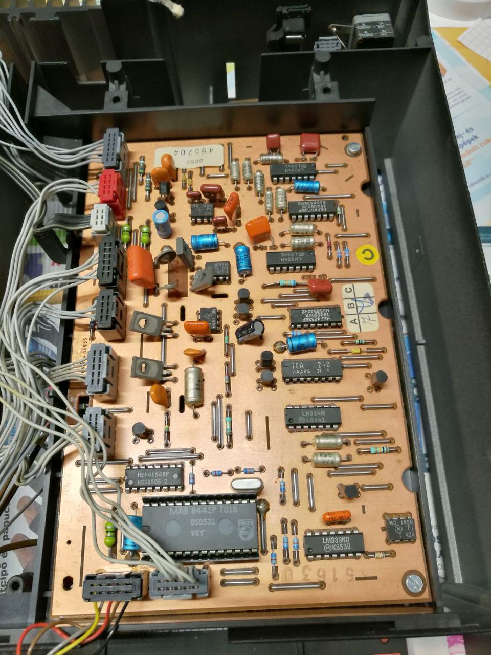

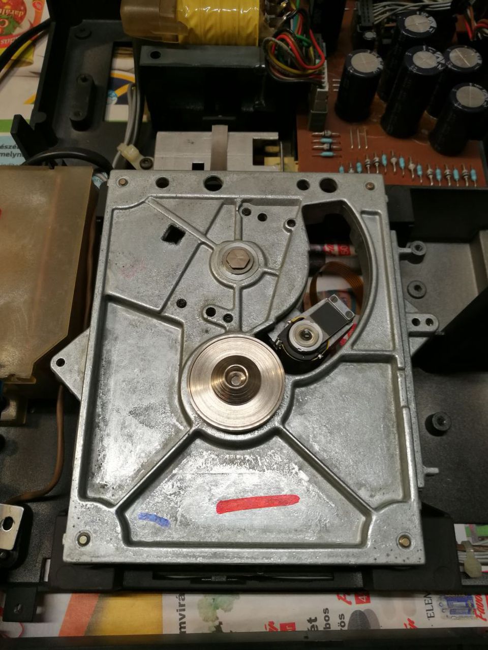

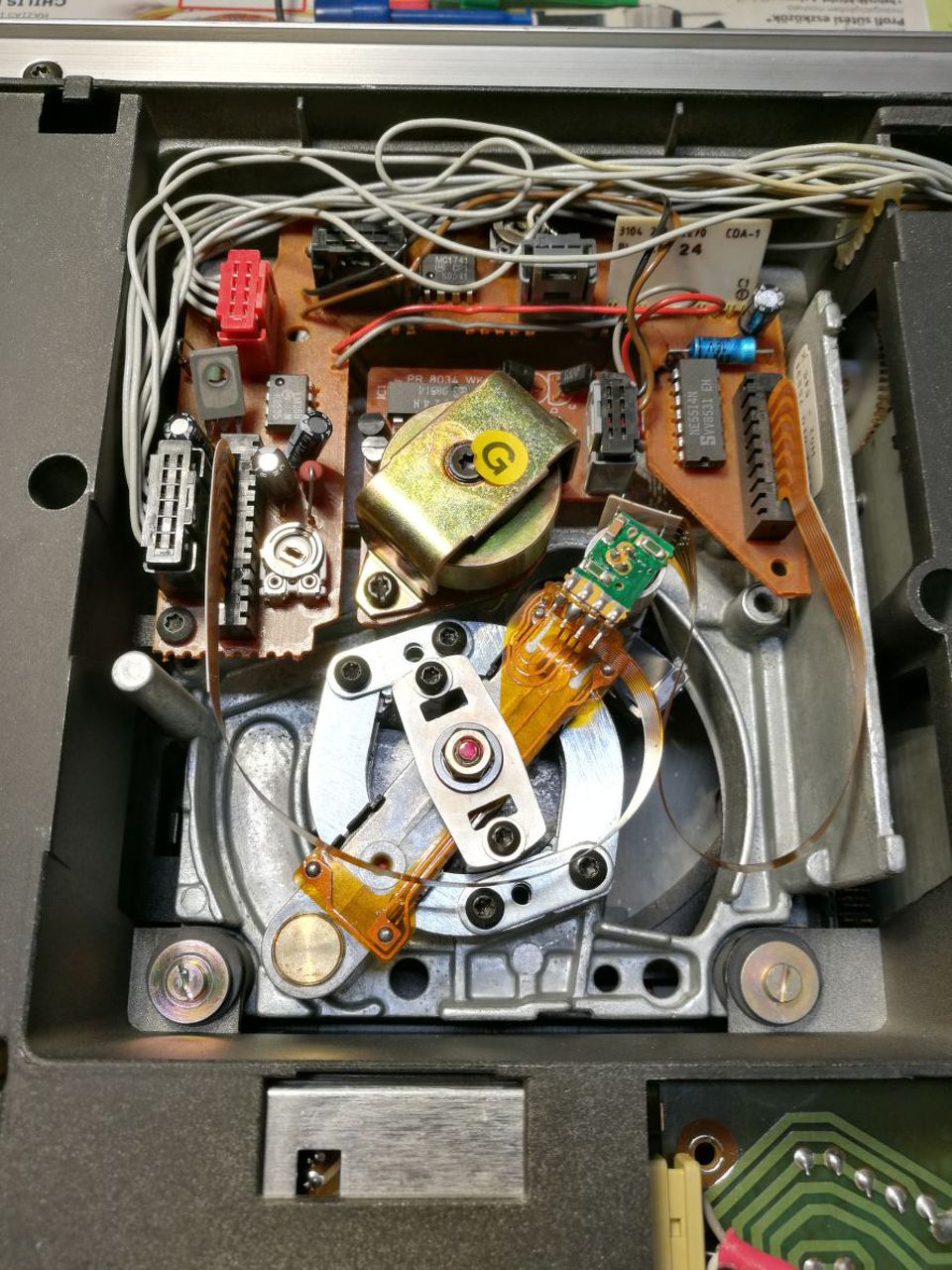

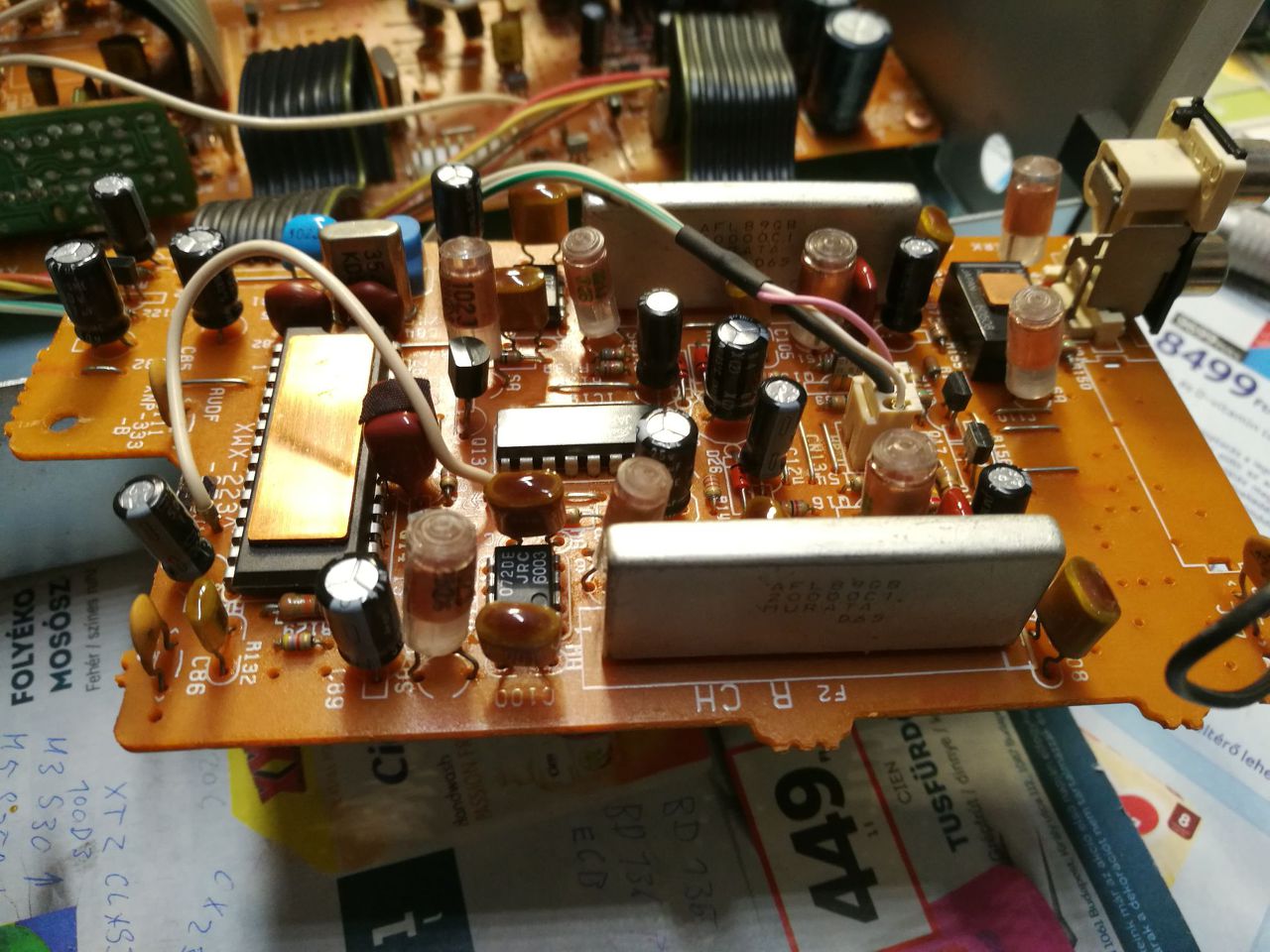

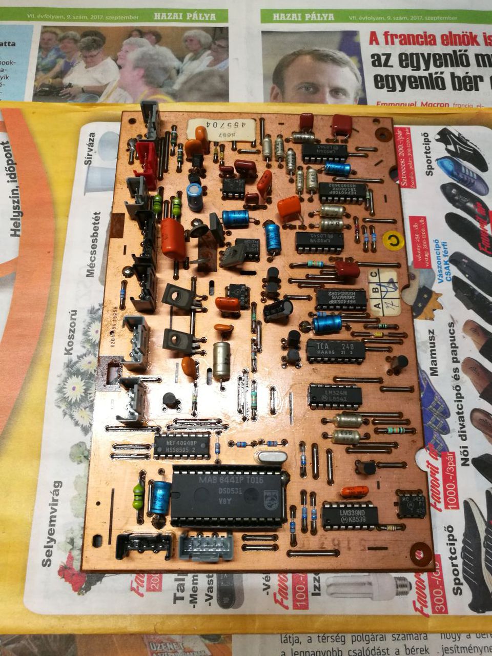

Töltök fel pár képet a Philips CD-304 ről. Érdemes megfigyelni a fejmozgató mechanikát. Ez örök élet. Nincs benne olyan alkatrész ami el tudna kopni. Nagyon okos megoldás.
Érdemes megfigyelni, hogy nem mai darab és már itt is kétoldalas technikát alkalmaztak.
![]() Illetve, hogy mennyire óvatosan kellene bánni a jelvezetékekkel (és kezeljük is eként a paneltervezésekkor) ellenben azért itt láthatunk szép kis "egybe-kupac"-okat. Kiváncsi lennék a hangjára. Ebben milyen DAC IC van?
A fantasztikusnak kikiáltott TDA1540 van benne, 2 darab. Hatalmas előny, hogy ez egy mono chip, tehát a két oldalnak az átalakítása teljesen külön történik, ezért nagyon jó a tere. Igaz, hogy számomra érthetetlen módon a DAC részt viszonylag elég puritán alkatrészekből rakták össze. Gondolok itt pl a DAC ic-k kondicsoportjára, amik itt smd kondikból állnak. Gondolom mondanom sem kell, hogy ennél az ic- nél ez főbenjáró bűn, mivel ezek a kondik szinte a legfontosabb alkatrészek, hangminőség szempontjából. Így ennek a kiváló ic- nek jelentősen vissza van fogva a tudása. Kb mintha egy Ferrarinál 40Km/h-s limitet építenénk be. Ezen azért nem tudok eleget csodálkozni, mert ez egy borzasztó masszív és robusztus készülék, ami úgy van tervezve, hogy túlélje a gazdáját. Nem találni benne műanyag alkatrészt, de még fémlemezt sem sokat. A mechanika öntvény, de még a doboz is, az összes furmányával, zegzugával, elválasztófalával együtt. Amit el sem tudom képzelni milyen bonyolult szerszámmal öntöttek, és hogy ennek megtervezése mennyi energiát és költséget emésztett fel. A készülék súlya: 8.5Kg Ezért nem is értem, hogy ilyen fontos alkatrészen hogyan spórolhattak, ennyi ráfordítás után. Ezt látta a Marantz is és megvásárolta a licencet és így létrehozta a Marantz CD-84 est. Ez teljesen ugyan az, mint a Philips CD-304, csak ezek a jelentősnek mondható bakik ki lettek benne küszöbölve, jobb minőségű alkatrészek lettek használva. A CDM-1 mechanika megmaradt, ami egy kitűnő tervezés. Egyébként szerelhetőség szempontjából 5 csillag jár neki. Egyszerű és nagyszerű megoldások kerültek alkalmazásra. Hangjáról annyit mondhatok, hogy a legtöbb mai cd-t veri. A számok közti ugrálásnál kicsit gondolkodik, de ha egyszer valamit beolvas azt szépen teszi. Cambridge audio dacmagic 100 nevezetű DAC-al hasonlítottam össze, kb megegyezik a tudásuk. A témáról bővebben Bővebben: Link

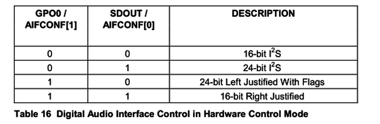

Mint írtam én a WM8805-öt használom, így azt is ajánlom, mert amíg a CS8416-al nem boldogultam, addig a WM8805-öt mind hardware mind software módban be tudtam üzemelni. Neked ajánlom a hardware módot, a feltöltött képen látható, hogy tud 16bit right justified kimenetet, azaz meg fogja tudni hajtani a DAC-od. Még kell egy toslink foglalat, én a torx147-et ajánlom, az 3.3V-os és akkor fel tudod fűzni a receiverrel egy 3.3V-os regulátorra, míg a DAC-od 5V -ot igényel (vagyis attól függ, mert egyszer egy SONY-t most meg egy SANYO-t említesz, a SANYO megy 3.3 V -on is). A CS8416-ot sajnos csak software módban tudnád rábírni a 16bit right justified módra, azaz kellene egy mikrovezérlő is, hogy működjön, azt nem tudom hogy állsz a mikrovezérlőkhöz, van-e ismereted ezen a téren. A hozzászólás módosítva: Nov 13, 2017

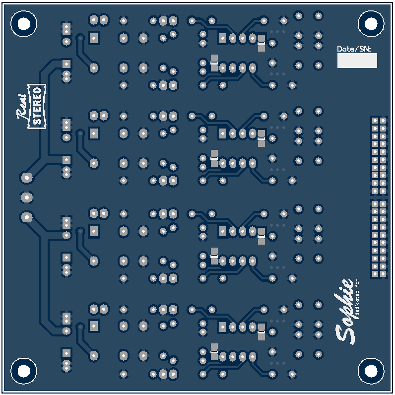

Nyákok megrendelve...

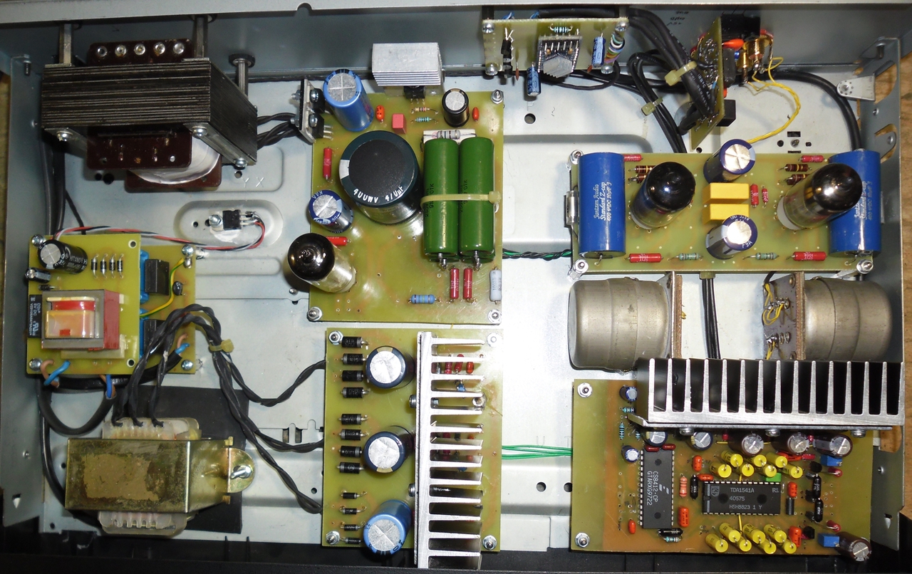

Elkészültem a TDA1541A dac trafós csöves kimenetével.
Szubjektív vélemény, de szerintem trafó+cső kimenettel minden eddigi próbálkozásom leverte a hangjával, terével, tisztaságával.. Új kimeneti fokozatot is kapott, melynek terveiért örök hálával tartozom CHZ/Zolinak. Továbbá nagyon szépen köszönöm CIROKL kollégának az i/v trafókat. Már csak egy kísérlet maradt, az i/v ellenállást, amelyre párhuzamosan csatlakozik a trafó, cserélem tantallumra, sok jót hallottam felőle, próba cseresznye.. A hozzászólás módosítva: Feb 19, 2018
Gratula! Tettszik! A hátlapnál még milyen áramkör van?

Az egy arduinos vezérlő panel.
Így távvezérelhető az egész. 3db bemenet választás, be és kikapcsolás, elalvás időzítő a feladata. Ha kell valakinek szívesen megosztom a progit. Arduino pro mini az agya. |
