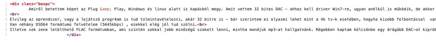

(#) szs válasza mek-elek hozzászólására (») Márc 5, 2022 /
Kedves mek-elek!
Tedd már meg a kedvünkért, hogy az írásaid ne sortörésekkel szerkesztve másold be ide. Hagyd a sortörést az oldalra.
Most nézd meg a képen, hogy néz ki az írásod.
(Bizonyára tartalmas, de így annyira fárasztó így, hogy ismét nem bírtam végigolvasni)
A hozzászólás módosítva: Márc 5, 2022

Ha előre megszerkeztek egy írást, és sortörést is illesztek be, hát ez a végeredmény. Mert a böngészőm alkalmazza a saját sortörését, hogy oldalon belül maradjak. És kénytelen még alkalmazni az előírt sortörést is.
Ettől lesz olyan.
Mert (mint láthattad, és mutattad is) "széles" képernyőn észre sem veszi. "Vékony" képernyőn zavaró.
Ha nem alkalmazna saját sortörést, akkor ugyanúgy olvasható lenne, mint az összes többi.

(#) Bakman válasza mek-elek hozzászólására (») Márc 5, 2022 / 3
Nem kell a sorok végén nyomkodni az Enter gombot. Ha a következő szó nem fog kiférni, akkor a rendszer automatikusan a következő sorba fogja írni, Enter nélkül is. Itt nem arról van szó, hogy kinek jó, kinek nem, hanem arról hogy hiba, amit csinálsz. Telefonon nem jelenik meg jól, ma már sokan azzal neteznek. Ennek figyelmen kívül hagyása a másik hiba. Egy dolog akkor lehet sikeres, ha kompatibilis a lehető legtöbb hasonló dologgal, amire készült.
