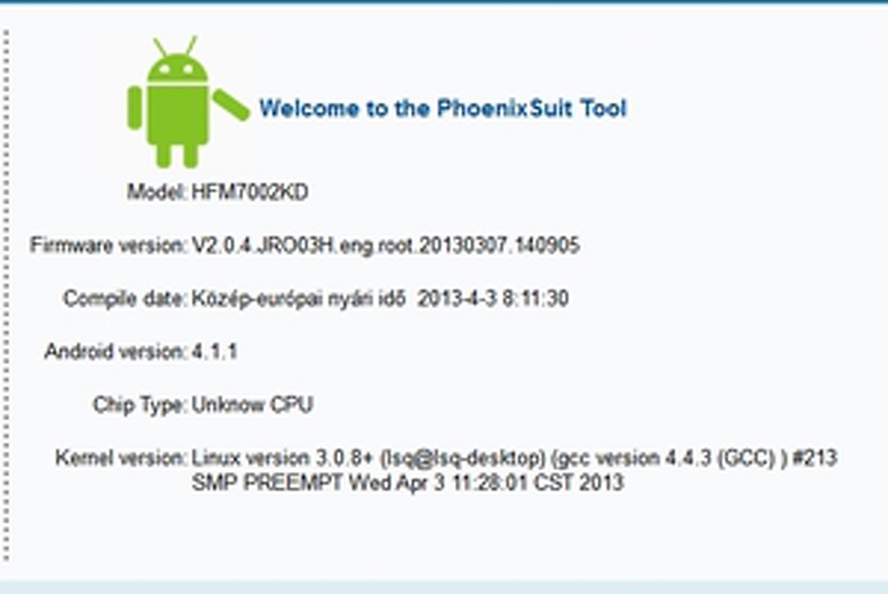

(#) Meridian válasza Meridian hozzászólására (») Aug 9, 2017 /
Még a Raptor adataid is kiolvashatom:
Model: HFM7002KD
Firmware version: V2.0.4 JRO03H.eng.root.20130307.140905 Compile date: Közép-európai nyári idő 2013-4-3 8:11:30 Android version: 4.1.1
Chip Type: Unknow CPU
Kernel version: Linux version 3.0.8+ (lsq@lsq-desktop) (gcc version 4.4.3 (GCC)) #213 SMP PREEMPTWedApr 3 11:28:01 CST2013

(#) Andr3wJ válasza Meridian hozzászólására (») Aug 9, 2017 /
Láttam a képernyőképet amit a Phoenix suit-ról csináltál. Jó jel hogy adb-n keresztül kiolvassa az adatokat.
A probléma az hogy nem jó úton indultunk el, mert ez a tablet nem alwinner SOC-os, hanem Rockchip. Persze nem 100% Első sor: hfm7002kd
(#) eyess válasza Andr3wJ hozzászólására (») Aug 9, 2017 /
Kicsit kiegészítem akkor Amlogic aml8726-mx típusú chipset két Cortex A9-es maggal, valamint egy szintén kétmagos Mali 400 MP2-es IGP-vel (GPU) van benne. Most már lehet agyalni , hogy mit mivel , és hogyan.
