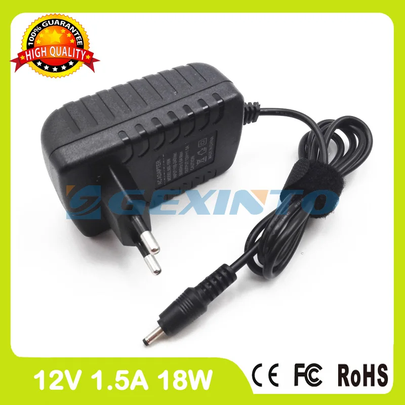

(#) uniman válasza daneehkahh hozzászólására (») Aug 26, 2017 /
Hello! Gondolod ez a tablet olyan "buta", hogy elhinné, hogy a saját beépített akkutöltő segítségével sosem töltött akkuról, már 1000 órája működőképes a gép?
..vagy ez tényleg ennyire buta?
Csak töltőről működik most?l Ha jól "látom" külön 12V-os dugasztápról tölthető...

Igen jelen pillanatban csak töltőről működik. Nem lehetne valahogy kijátszani a rendszert?
"Válasz" gomb? Tudom a mobilon nehezebb megtalálni...
Ha töltőről hajlandó 1000 óráig működni (kérdés az akku a helyén van ilyenkor vagy a" fiókban")
Ha igen a válasz, akkor ezt a 12V-ot kéne akkuról biztosítani a tabletnek, ha annyira a "mobil" üzem... Én is használok így tableteket, de kizárólag asztali kivitelben, azaz állandóan be van dugva a töltője... Dobozt meg az akkupótlást úgyis vaskos dobozba tudod csak beépíteni...
Persze én inkább drótnélküli billentyűzetet és egeret használok...
