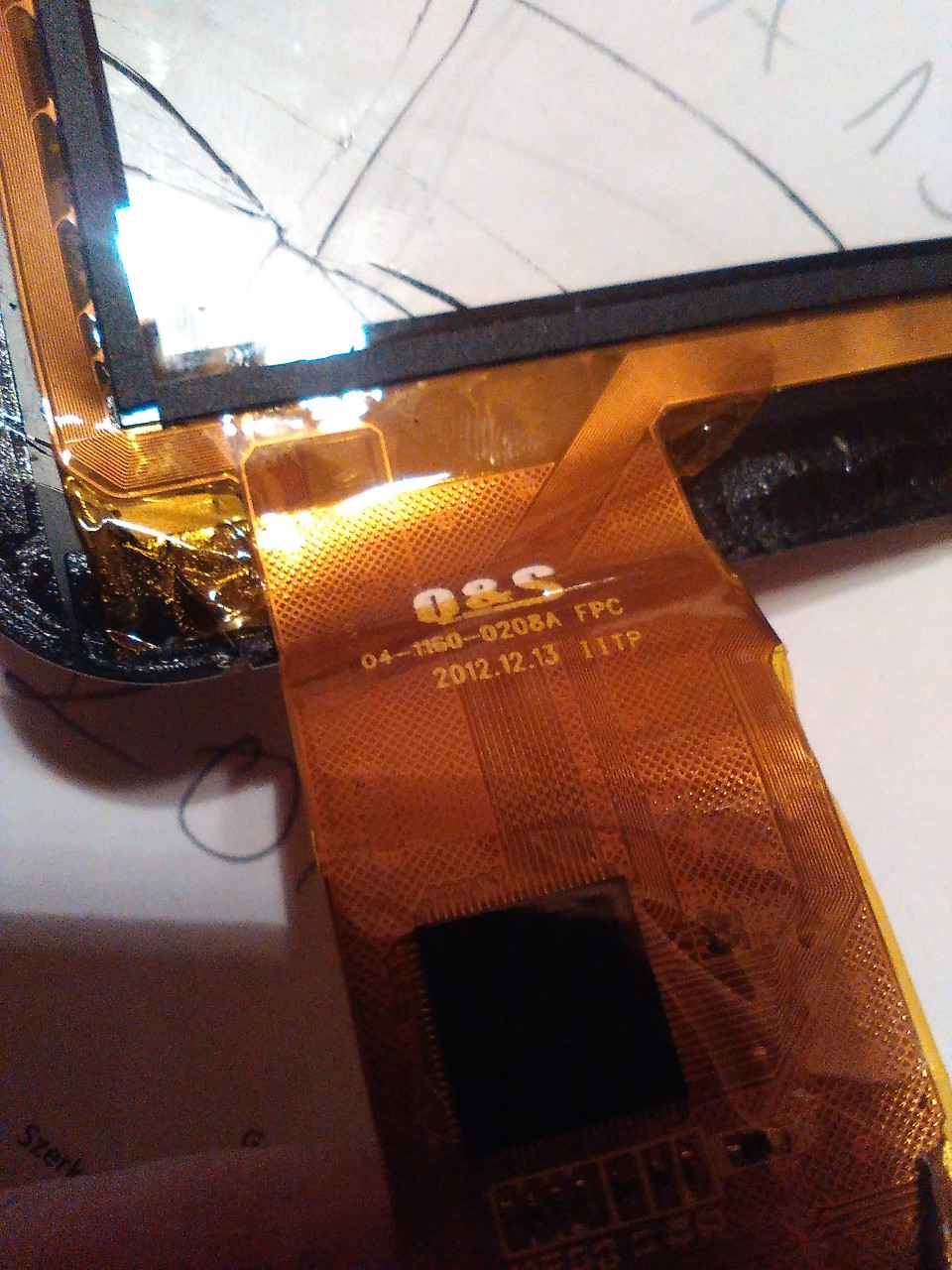

(#) villanyipi hozzászólása Dec 25, 2017 /
Kaptam karácsonyi ajándékra egy tabletet Voyo A15, egy kicsikét leejtették a kijelző betört, az lcd-t még nem néztem de kép nincs csak csíkok halványan. Jelenlegi erőforrásként ebayen néztem hozzá kijelzőt hiába nem sikerült.A kérdésem tehát tud valaki valami forrást hozzá? Esetleg információt hogy miféle hdmi csatlakozó is pontosan ami rajta van.
Bármilyen információért előre is hálás vagyok!
Tisztelettel
ipi
(#) villanyipi válasza villanyipi hozzászólására (») Dec 25, 2017 /
Update!
A kijelző b1 116HAN03.0 típusú és találtam is már de touch nem igazán passzol hozzá.
(#) uniman válasza villanyipi hozzászólására (») Dec 25, 2017 /
Hello! Ha ez egy 11,6 colos cucc, talán ilyen az érintője...
De szétszedés után az érintő lapos kábelének felirata alapján még könnyebb megtalálni a megfelelőt...vagy nem?
A hozzászólás módosítva: Dec 25, 2017
(#) villanyipi válasza uniman hozzászólására (») Dec 25, 2017 /
Menetközben gyűjtögettem infókat hátha egy helyen lesz "minden" de ellenben úgy néz ki aliexpressz és ebay közös erővel orvosolhatják a gondot
Különben ezt típusra jónak tűnik de nem látni a szalagkábelt . A jelenlegit fényképeztem.
