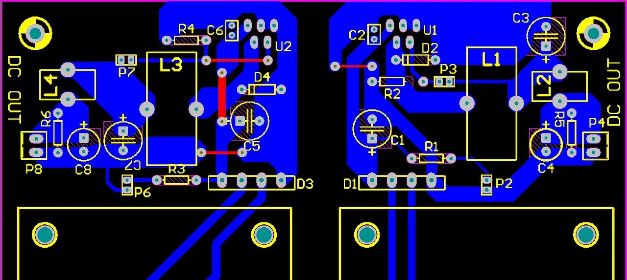

(#) simib hozzászólása Júl 2, 2014 /
Néhány helyen olvastam, hogy LM2576-nál instabil működést okozhat, ha a szabályozható változatnál a visszacsatoláshoz tartozó poti ki van kábelezve a nyák lapról.
Ez mennyire igaz, van valakinek tapasztalata ezzel kapcsolatban?
(#) vassgaby89 hozzászólása Júl 2, 2014 /
Üdv írtam múlt héten, az usa dugós xbox tápommal kapcsolatban, ezúton is köszönöm a segítséget. Találtam egy havernál egy 220V/110V átalakítót, de ennek uk dugós a csatlakozása, és bár befelér az us dugó, enyhén lötyög benne. Kipróbálhatom vele?
(#) Sebi válasza simib hozzászólására (») Júl 2, 2014 /
Attól függ, milyen hosszú a kábel. Lényeges, hogy a visszacsatoló osztó (aminek a poti többnyire a felső tagja), a kimeneti elkó kapcsaira csatlakozzon. Ügyelni kell a lehető legrövidebb és minél vastagabb fóliázatra a talaj és a kimeneti fojtó, stb. környékén (tehát az áramútban). Azért 20cm körül még nem szokott gond lenni, de akik panaszkodtak, lehet, hogy a fenti hibák valamelyikét elkövették, a poti vezetéke csak az utólsó csepp volt.
(#) Ge Lee válasza simib hozzászólására (») Júl 2, 2014 /
15cm-es darabbal probléma nélkül működik. De csinálhatod azt is hogy 2db-ból rakod össze, és akkor a vezeték hatása a zavarok szempontjából kevésbé érvényesül. Tehát teszel a nyákra közvetlenül egy fix ellenállást amivel párhuzamosan kötöd a potit, és csak a potit vezeted ki. Nyilván nagyobb értékű kell belőle, hogy az eredőjük a szükséges ellenállást adja.
(#) simib válasza Sebi hozzászólására (») Júl 3, 2014 /
Köszönöm a tanácsokat!
Mellékelek egy képet a nyákterv jelenlegi állásáról. Így mi a véleményetek róla?

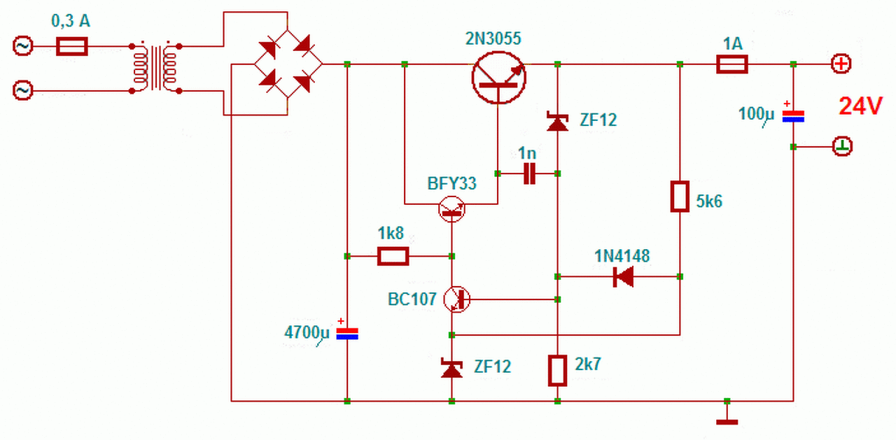

(#) Lüke Aladár hozzászólása Júl 7, 2014 /
Sziasztok! Olyan (lehető legegyszerűbb) rajzot keresek, ami 36V stabil egyent állít elő, és nem kapcsolóüzemű. Maximum 4A terhelést kellene bírnia. Bemenő feszültség 40V.
Ha az alábbi rajzon a két zenert nagyobbra cserélem, jó lesz így, vagy azt csak gondolom?
(#) Sebi válasza Lüke Aladár hozzászólására (») Júl 7, 2014 /
Persze, megteheted, mondjuk két 18V-osra cseréled öket. Arra figyelni kell, hogy a megadott áramtűrésüket ne lépd túl, tehát az 5,6k-t is növeld 8,2k-ra, a 2,7k-t meg 3,9-re.

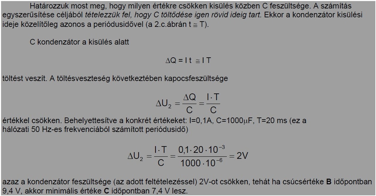

(#) Dióda hozzászólása Júl 30, 2014 /
+/- 40v erősítő esetén mekkora a pufferkondenzátoron megengedett búgófesz?
Gyanús nekem a puffer kondenzátor és kíváncsi vagyok mennyi a megengedett érték.
(#) Kovidivi válasza Dióda hozzászólására (») Júl 30, 2014 /
Szia. Ez alapján kiszámolhatod. A kondenzátor kapacitásától is függ, amit nem adtál meg.
Megengedett érték szerintem nincs meghatározva, minél kisebb, annál jobb. 2-3V szerintem nem gond, az úgy is csak a dinamikai csúcsoknál lesz zavaró.
(#) proli007 válasza Kovidivi hozzászólására (») Júl 30, 2014 /
Hello! Az idő, amivel számol, 20ms. Ez, egyutas egyenirányításra utal. De az erősítőben gondolom kétutas van. Így 10ms-al kellene számolni.
De a valós idő, még ennél is kisebb, hiszen mihelyst eléri a trafó feszültsége a kondi lecsökkent feszültségét (plusz dióda nyitófeszültsége), egyből tölteni kezdi a kondit. A 10ms akkor lenne igaz, ha végtelen szűrést számolnánk, vagyis nem csökkenne a feszültség a félperiódus ideje alatt. Persze ez már nagy számítási hibát nem hoz létre.
