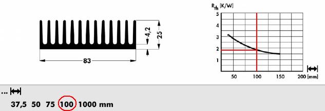

Találtam egy hűtőbordát ami 1db TAS IC-nek lenne a bordája. Méretei a képen láthatók, 83x100x25. Feketére eloxált. Vajon ez a borda mennyire lenne elég ?

Laci szerinted elég lenne ez a borda?
Bővebben: Link Kb. 48V tápról, 4 Ohm-on clip-ig kihajtva is bírnia kellene. Vagy tervezzek hozzá ventilátort is? Köszi.
