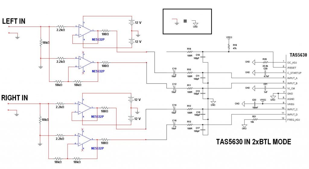

(#) HDD hozzászólása Máj 8, 2012 /
Segítséget szeretnék kérni.
Építettem egy TAS5630.
De a hídkapcsolásnál el akadtam.
Differenciál kapcsolásra gondoltam, de nem tudok sémijén értelmes kapcsolást.
Az IC doksijában láttam az OPA1632-öt.
De a bekötést nem értetem és drágának is találtam.
Tudtok segíteni?
(#) lorylaci válasza HDD hozzászólására (») Máj 8, 2012 /
Konkrétan mit szeretnél?
Ha szimmetrikus bemeneted van, akkor azt egyazegyben rrköthted teljes híd esetén. Asszimetrikus bemenet esetén pedig csinálnod kell egy fáizsfordítot, lásd ezen az oldalon.
Ha univerzálisat szeretnél, akkor szintén itt találsz kicsit feljebb megoldásokat.
(#) HDD válasza lorylaci hozzászólására (») Máj 8, 2012 /
szia
azt hiszem meg találtam
BTL kialakítást választottam a sztereoerősítőként használnám
akkor jó nekem az a kapcsolás?
Bizony, de akár a kérdést teheted annak is, aki kipróbálta
Köszönöm a segítséget
Akkor meg kérdezem a tulaját
