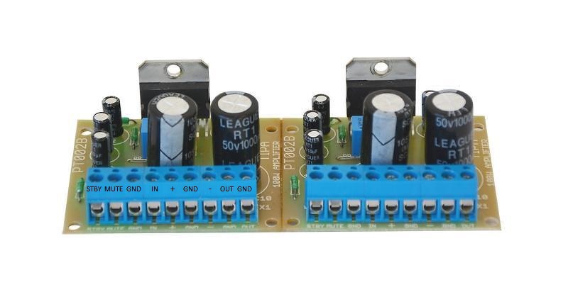

Bocsi nem bántani akarlak, csak féltelek, egy rossz bekötés és felrobbanhat pl a puffekondi, ha nem megfelelő a hütés kivitelezés, akkor robbanhat az IC , és szerencsétlen esetben tönkreteheti a drága hangfalaidat is, sok kárt okozhatsz magadnak ha nincs megfelelő felkészültség amit nem lehet pár oldal elolvasásával összeszedni. Örülök, ha nem veszíted el a kedvedet, maradjon is meg. Még aki tapasztalt is az is belefuthat könnyen meghibásodásba, pl ez a végfok nagyon érzékeny, hogy a tépfeszültség mindkét fele meglegyen azaz a földhöz képest pozitiv és negatív feszültség, ellenkező esetben az IC-nek vége. Lehet cserélni vagy újat építeni , ha a hangszóró is rajta volt, az is mehet vele kukába...
(#) Mohooki válasza ozpecs hozzászólására (») Márc 30, 2019 /
Oké, csatabárd elásva.
Azért érdeklődöm itt köztetek szakértők közt, hogy ne hibázzak. A szakterületem közel sem az elektronika, de mindig is érdekelt és javítottam már meg olyan nyákot is saját részre, amire a szerelők azt mondták hogy kuka. Nincs megfelelő képzettségem és az alapokat sem ismerem ami nagy hiba, de amire szükségem van arra szükségem van és önerőből szoktam ezt elérni, persze sokszor szükségem van segítségre olyan emberektől, akik képzettek ilyen téren ezért is kérdezek a megszokottól többet, mert át akarom látni a dolgokat mielőtt belekezdek, hogy aztán eltudjam dönteni hogy vajon megbírkózom-e a feladattal, vagy túl nagy falat nekem és inkább megveszem jó pénzért készen.

Ne sajnáld, hogy nem ezt választottad, a panelen lévő 2200 µF kondenzátorok 16 ohm-os hangszóró számára képesek elegendő töltést tárolni. 8 ohm-hoz 4700 uF, 4 ohm-hoz 10000 µF puffert használunk csatornánként.
A panelre applikált táp csak mono alkalmazásban hasznos.

Ennek a trafónak túl magas a szekunderfeszültsége, pufferelés után ± 40 V-ot kapsz. Itt egy ábra a hangszóró-impedancia és a biztonságos üzemeltetéshez ajánlott tápfeszültség összefüggéséről.
Van egy nagyon fontos szabály az IC-vel kapcsolatban, mikor az erősítő panelt összekötöd a tápegységgel, a kondenzátoroknak kisütött állapotban kell lenniük! Sok TDA7293/94 ment már tönkre ennek elmulasztása miatt.

Az jó, hogy kettőt veszel belőle, de földhurok keletkezik, ha közös szekunderről próbálod táplálni. Két trafó pedig elég húzós lenne.
A négy kondenzátoros tápban két-két kondi párhuzamosan van kötve, a kapacitásuk összeadódik.

Sajnos ennél is, de lényegesen kevesebb áram folyik a hurokban, így kevésbé lesz brummos az erősítő.
(#) Mohooki válasza reloop hozzászólására (») Márc 30, 2019 /
A leírásban az van hogy ezt lehet szimmetrikusan kötni 50V-ig.
(#) reloop válasza Mohooki hozzászólására (») Márc 30, 2019 /
A 28 V az a váltakozó feszültség effektív értéke, a puffer pedig a csúcsfeszültségre töltődik és üzem közben sem esik jelentősen.

Ráköthető a ±50 V, csak akkor a hangszó-impedancia ne legyen kisebb 12 ohm-nál. Ezt nem szokták részletezni, mert egyértelműen le van írva az IC adatlapjában.

A szekunder ne nagyon legyen több ±24V-nál ha 4 ohmos hangszórókat használok? Erre céloztál?

A 24 V váltakozó feszültségből egyenirányítva, pufferelve 31-33 V egyenfeszültség lesz. A táblázatból visszakereshető az ajánlott terhelőellenállás.
