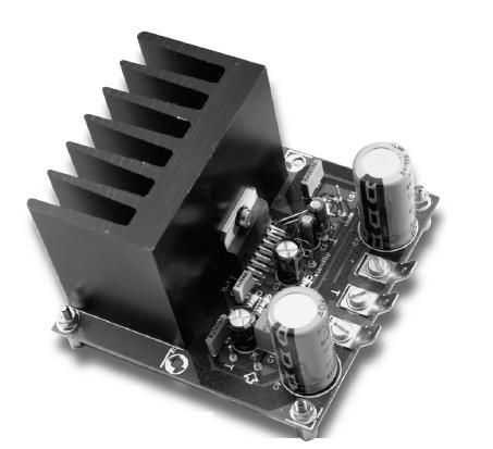

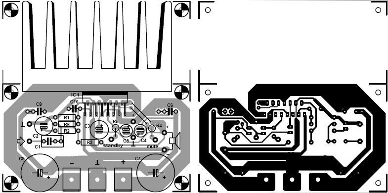

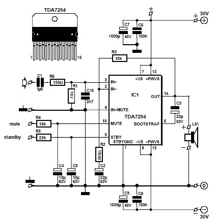

(#) KD mester hozzászólása Szept 24, 2008 /
Végre egy jó nyák a TDA-hoz...
