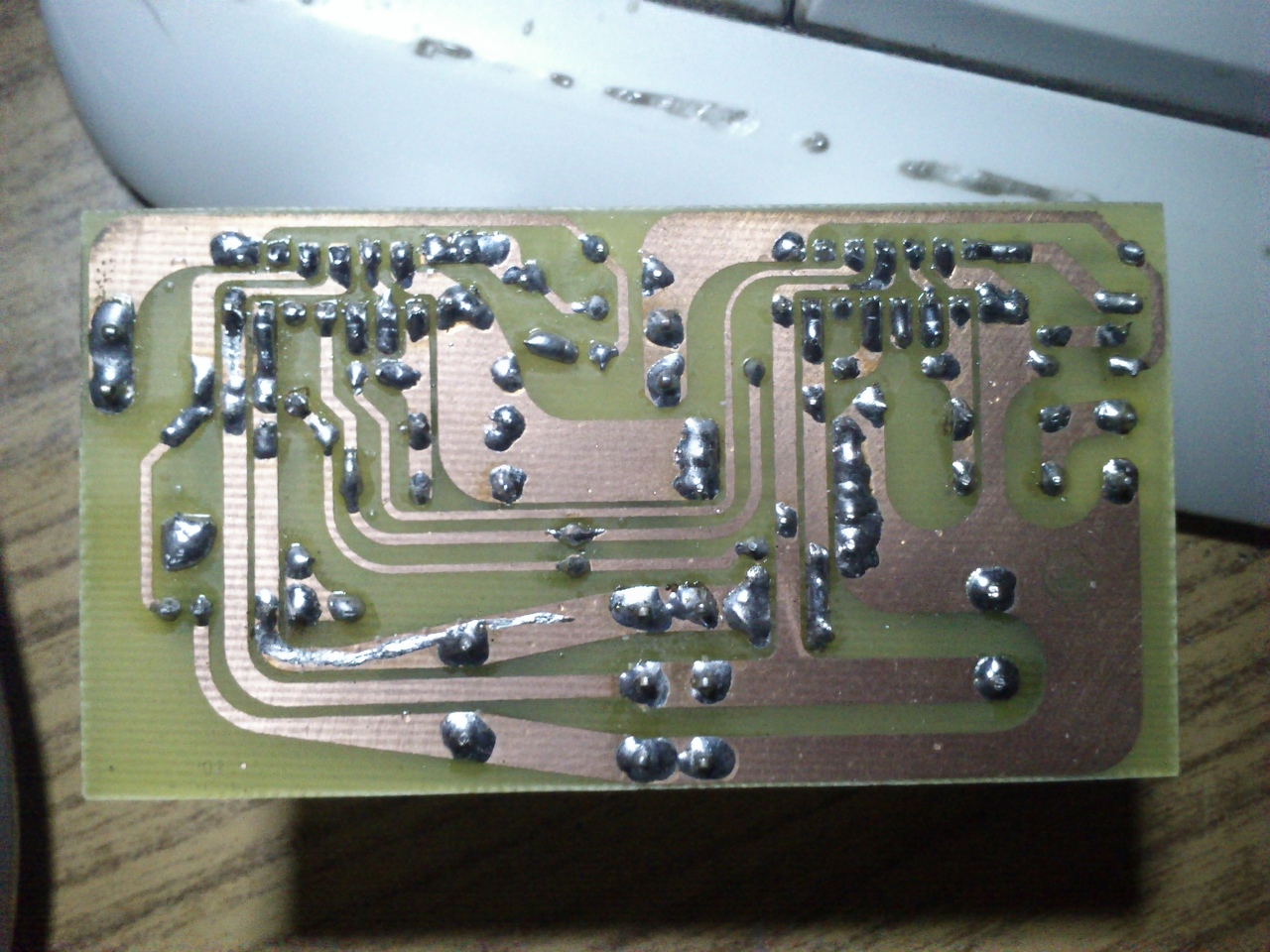

(#) reloop válasza tiborjan hozzászólására (») Máj 10, 2014 /
Szia! NYÁK rajzot, vagy fotót légy kedves megosztani velünk!
(#) tiborjan válasza reloop hozzászólására (») Máj 10, 2014 /
feltettem. remélem megfelelő minőségűek a képek. (A GND-t lehúztam a panelról, azért nincs rajta.)
(#) Beringer 600 válasza tiborjan hozzászólására (») Máj 10, 2014 / 1
Szerintem nem jól vasaltad föl .Emlékeim szerint,az első kép a beültetési oldal.
A hozzászólás módosítva: Máj 10, 2014
(#) tiborjan válasza Beringer 600 hozzászólására (») Máj 10, 2014 /
Igen nekem is furcsa volt,de azért világtalan módjára végigcsináltam. Akkor ezek szerint tükrözni kellett volna függőlegesen a képet? Mennyi esély van igy rá, hogy még épek az ic-k? :S
Hát azt csak úgy lehet kideríteni,hogy készítesz egy jó nyákot,és beleteszed az ic-ket.
A kollégák diagnózisa helyes, csak be kell pillantani a téma képei közé.
