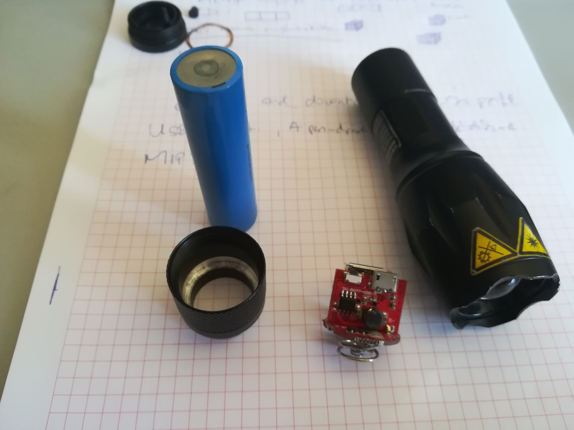

				Sziasztok, segítséget kérnék egy egy led-es elemlámpa töltő-működtető áramkörének beszerzésében. A lámpa ALDI-s, a típusa WK/SL-3898. Nyílván ez egy kínai T6-os ledes lámpa. Sajnos az Alin, ebayen nem találtam alkatrészt hozzá. Az ALDI-ban meg pénzt adnak vissza, de nekem a lámpa hasznosabb. | Bejelentkezés Hirdetés |
