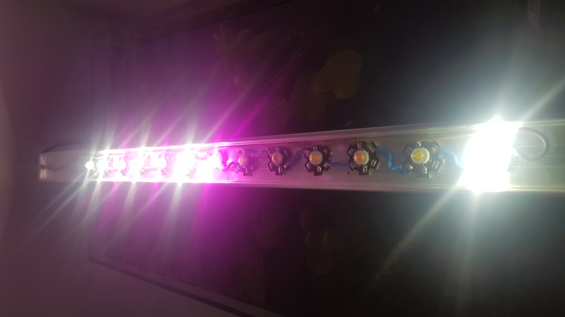

Egy kis segitseg kellene. Ma nekialltam egy 13x1wattos lampat osszerakni. Kinai powerledek es kinai tap. Kb. fel oraig minden jol mukodott, az osszes led vilagitott, majd egyszerre 5led feladta a szolgalatot. Multival merve mind az 5 led felvillan, igy az a kerdesem ez tap hiba lehet vagy tulmelegedtek a ledek es led hiba? Alu 60cmes profilra vannak felrakva. Ezt a tapot elvileg 8-15x1w ig lehet terhelni. Sorba vannak kotve. Az az érdekes, hogy a betaptol(pozitiv oldal) 7led vilagit majd 5 sotet es 1 megint jo. Koszi a segitseget!

Méregetni kéne egy áramot, és minden leden feszültségeket.
Koszi!
Feszultseg nincs rajtuk, annyit mertem mar. Aramot hogyan a legegyszerubb?
Ha mind sorba van kötve, és pár világít, pár nem, amin nincs feszültség az nyilván zárlatos lett, Lehet rossz abban a tápban az áramgenerátor... Áramot a teljes körrel sorbakötve a műszert tudsz.
Ilyen LED ritkán lesz zárlatos, én még nem találkoztam olyannal. Erős a gyanúm, hogy zárlat van az alulemezen, esetleg pár szerelőlapkán. Milyen hűtőpasztát használtál?
Szerintem az áramgenerátor nem lehet rossz, mert a sorbakötöttek közül 8 LED kap rendes áramot.
Nem raktam pasztat. Pillanatragaszto fogja fel. Igy is forro volt az alulemez. Nehezen lehetett csak megfogni. Egymas utani 5db lett zárlatos? Kozte van olyan(full spectrum) is amit a kinaiak forrasztottak a lemezre. Fehereket en forrasztottam.
Ha zarlatos lett a led akkor is fel tud villanni a szakadasvizsgalattal multival? A hozzászólás módosítva: Ápr 16, 2019
A paszta kell, nem lehet (szabad/érdemes) kispórolni. A pillanatragasztó kutyagumit sem ér ilyen célra, ha 150mA felett kap egy LED.
A "nehezen lehetett megfogni" sok tényezőtől függő, pontatlan meghatározás, jelenthet 45°C hőmérsékletet, de 90°C-t is. Sérülhetett a szigetelés is. A multiméterrel végzett vizsgálat közbeni felvillanás jelezheti, hogy több, egymástól távolabbi LED vezetéke zárlatos az alucsíkkal.
A pillanat ragasztó nagyon rossz döntés: a melegtől elengedhet, onnantól kezdve semmi hűtése nem marad a lednek, egészen biztosan halál vár rá.
Keríteni kéne egy beállítható áramú analóg labortápot, és azzal méregetni, mert ez a vezérlő sajnos kapcsoló üzemű, így ha mérsz is, a multiméter becsaphat.
Nem 5 LED, hanem csak 2db LED érintkezik az aluval. A közte levő 3 meg ezért nem világít. A pillanatragasztó jelen esetben inkább hőszigetelő, mintsem hőátadó közeg működik...
A hozzászólás módosítva: Ápr 17, 2019
Koszi mindenkinek.
Alu profil es a hutolapka teteje vhogy erintkezett 2 helyen is. Felvettem oket, raktam ala pasztat es ujra forrasztottam oket, majd a lapka szelen par potty ragasztoval odafogattam. Igy egyelore megoldodott. Az osszes tobbi ala is rakok pasztat ezek utan. Bar nem ertem hogy lett zarlatos, mert a vezetek csak a lapka tetjehez ert hozza..
