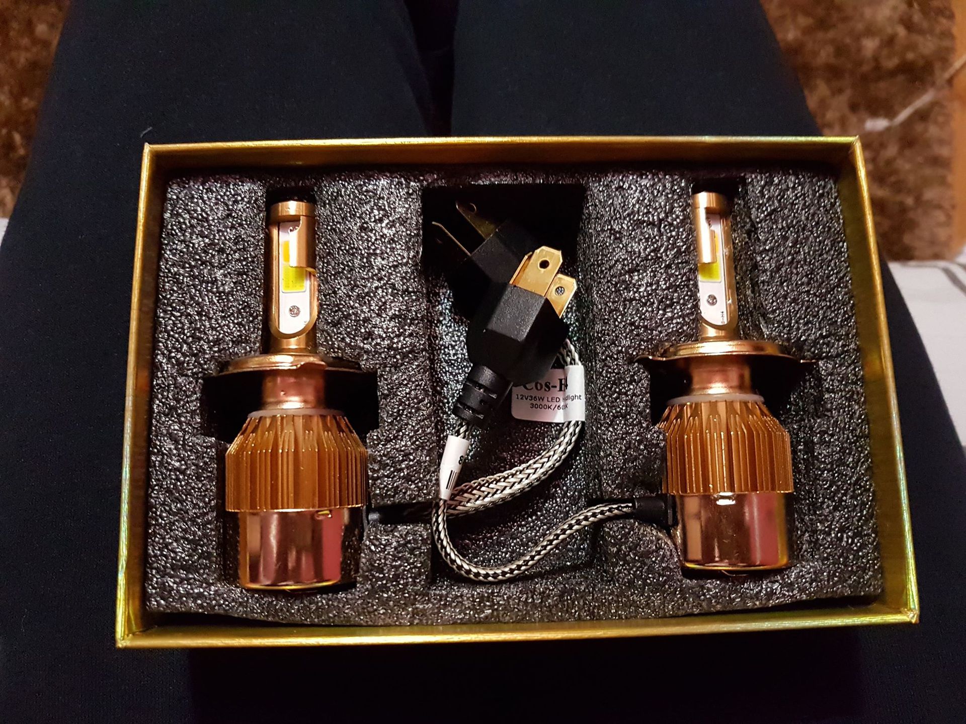

(#) BI-AMP hozzászólása Dec 12, 2018 /
Nem rég vettem a képen látható H4 es foglalatú izzókat az autómba.
Mit gondoltok, lehet e úgy használni őket, hogy egyszerre világítson a hosszú és a rövid fény? Mert ha felkapcsolom a reflektort el alszik a tompítót. Régen a kocka ladáknál átkötöttük, hogy ne kapcsoljon le a tompítót amikkor fel kapcsoljuk a reflektort, így sokkal jobban láttunk. Viszont ez még halogén izzó volt.
A LED re az van írva, hogy 36Watt, le is mértem és igaz. Viszont egyben 36Watt, az az 2x18Watt külön a tompított és külön a refi. Egyenlőre félek kipróbálni nehogy elfüstöljön a LED vagy a driver.
(#) uniman válasza BI-AMP hozzászólására (») Dec 12, 2018 / 1
Hello! Ismered a közlekedési szabályokat?! Bizonyára felétek sincs másképpen, mint errefelé Európában... Úgy emlékszem "fénykürt" módban világíthat mindkettő...persze ez így csak rövid ideig használatos.

(#) BI-AMP hozzászólása Dec 13, 2018 /
Igen Kárpátalján élek. Az itteni út viszonyok miatt mindenki arra törekszik, hogy jól láson. Én csak próbaként vettem meg ezt a ledet és elégé meg győző, nagyobb a fényereje mint a 2000forintos halogéneknek és még a vetitési képe is megvan.
Mindeközben kipróváltam, és lám csodát nem lehet egyszere használni a két részét. Van benne egy védő elektronika ami lekapcsoja a tompítot fényt a reflektor felkapcsolása esetén.
(#) dbase válasza BI-AMP hozzászólására (») Dec 14, 2018 / 1
Gondolom a hűtése sem bírná el... De a halogént is azért nem szabad mert kis üvegen belül hatalmas lenne a hő hatás ha egyszerre menne. Nem ajánlott neki.

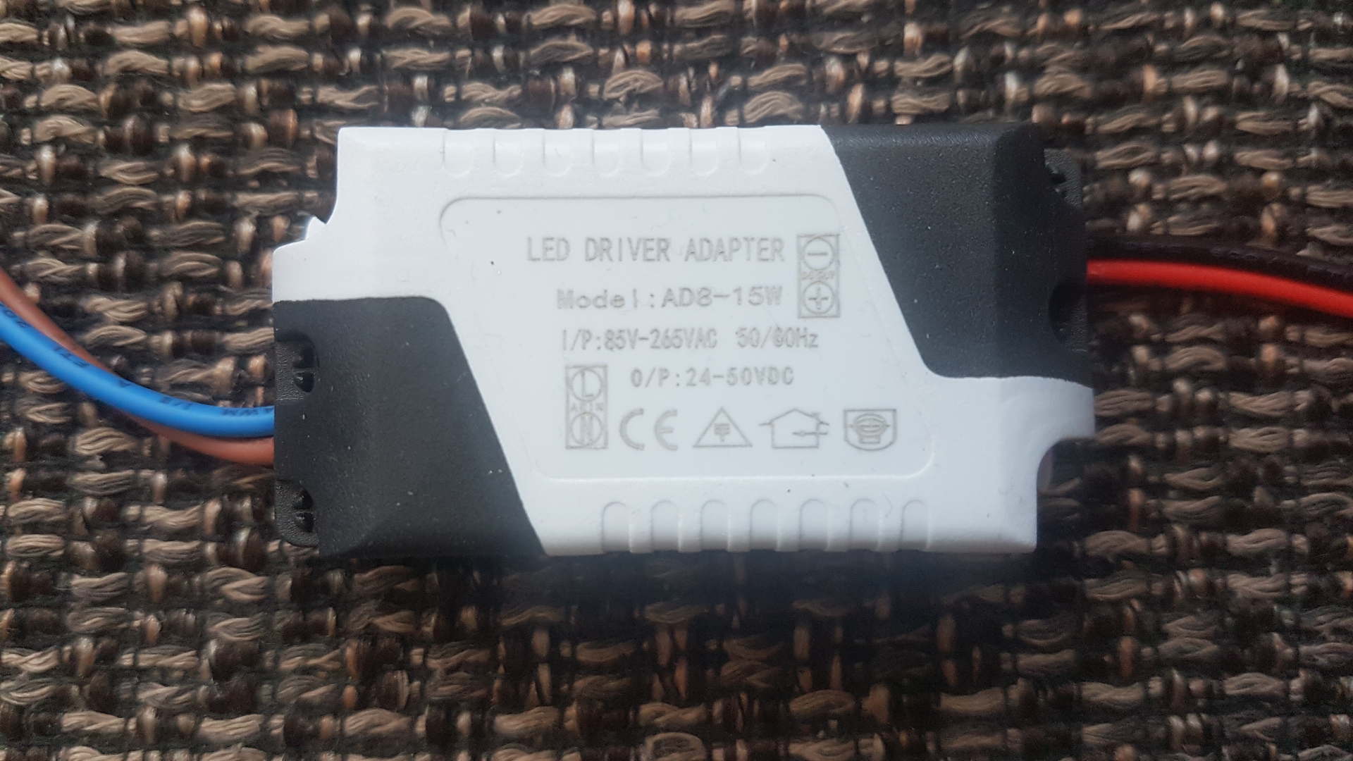

(#) Tomi0 hozzászólása Ápr 16, 2019 /
Egy kis segitseg kellene. Ma nekialltam egy 13x1wattos lampat osszerakni. Kinai powerledek es kinai tap. Kb. fel oraig minden jol mukodott, az osszes led vilagitott, majd egyszerre 5led feladta a szolgalatot. Multival merve mind az 5 led felvillan, igy az a kerdesem ez tap hiba lehet vagy tulmelegedtek a ledek es led hiba? Alu 60cmes profilra vannak felrakva. Ezt a tapot elvileg 8-15x1w ig lehet terhelni. Sorba vannak kotve. Az az érdekes, hogy a betaptol(pozitiv oldal) 7led vilagit majd 5 sotet es 1 megint jo.
Koszi a segitseget!
(#) waterbear válasza uniman hozzászólására (») Ápr 16, 2019 / 1
Rosszul emlékszel, nálam a Renault Laguna I-ben gyárilag így van kötve, hogy a tompított mellé felkapcsolható az országúti reflektor is, és akkor 4 db H1-es világít. Kényelmes, és jól bevilágítja az utat.
(#) synergy válasza waterbear hozzászólására (») Ápr 16, 2019 / 1
Szia,
nem figyeltél eléggé. Az övé H4-es, a Tiéd H1-es.
Nálad 4 különálló izzó van, ott mehet egyszerre (és szokott is).
Ez a H4-esnél gond, mert ott 1 burában van a két izzószál, ezért ott
nem működhet egyszerre, csak fénykürt idejére.

(#) qvasz2 válasza Tomi0 hozzászólására (») Ápr 16, 2019 /
Méregetni kéne egy áramot, és minden leden feszültségeket.

(#) pipi válasza Tomi0 hozzászólására (») Ápr 16, 2019 /
Ha mind sorba van kötve, és pár világít, pár nem, amin nincs feszültség az nyilván zárlatos lett,
Lehet rossz abban a tápban az áramgenerátor...
Áramot a teljes körrel sorbakötve a műszert tudsz.
(#) nedudgi válasza Tomi0 hozzászólására (») Ápr 16, 2019 /
Ilyen LED ritkán lesz zárlatos, én még nem találkoztam olyannal. Erős a gyanúm, hogy zárlat van az alulemezen, esetleg pár szerelőlapkán. Milyen hűtőpasztát használtál?

(#) Tomi0 válasza nedudgi hozzászólására (») Ápr 16, 2019 /
Nem raktam pasztat. Pillanatragaszto fogja fel. Igy is forro volt az alulemez. Nehezen lehetett csak megfogni. Egymas utani 5db lett zárlatos? Kozte van olyan(full spectrum) is amit a kinaiak forrasztottak a lemezre. Fehereket en forrasztottam.
Ha zarlatos lett a led akkor is fel tud villanni a szakadasvizsgalattal multival?
A hozzászólás módosítva: Ápr 16, 2019
A paszta kell, nem lehet (szabad/érdemes) kispórolni. A pillanatragasztó kutyagumit sem ér ilyen célra, ha 150mA felett kap egy LED.
A "nehezen lehetett megfogni" sok tényezőtől függő, pontatlan meghatározás, jelenthet 45°C hőmérsékletet, de 90°C-t is. Sérülhetett a szigetelés is.
A multiméterrel végzett vizsgálat közbeni felvillanás jelezheti, hogy több, egymástól távolabbi LED vezetéke zárlatos az alucsíkkal.
(#) qvasz2 válasza Tomi0 hozzászólására (») Ápr 17, 2019 /
A pillanat ragasztó nagyon rossz döntés: a melegtől elengedhet, onnantól kezdve semmi hűtése nem marad a lednek, egészen biztosan halál vár rá.
Keríteni kéne egy beállítható áramú analóg labortápot, és azzal méregetni, mert ez a vezérlő sajnos kapcsoló üzemű, így ha mérsz is, a multiméter becsaphat.
(#) Kovidivi válasza Tomi0 hozzászólására (») Ápr 17, 2019 /
Nem 5 LED, hanem csak 2db LED érintkezik az aluval. A közte levő 3 meg ezért nem világít. A pillanatragasztó jelen esetben inkább hőszigetelő, mintsem hőátadó közeg működik...

(#) Tomi0 hozzászólása Ápr 17, 2019 /
Koszi mindenkinek.
Alu profil es a hutolapka teteje vhogy erintkezett 2 helyen is. Felvettem oket, raktam ala pasztat es ujra forrasztottam oket, majd a lapka szelen par potty ragasztoval odafogattam. Igy egyelore megoldodott. Az osszes tobbi ala is rakok pasztat ezek utan. Bar nem ertem hogy lett zarlatos, mert a vezetek csak a lapka tetjehez ert hozza..
