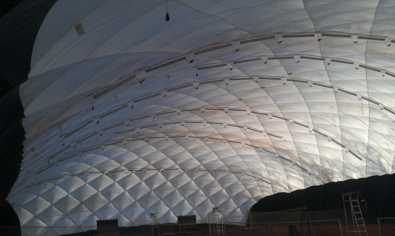

(#) djsms válasza bbalazs_ hozzászólására (») Dec 10, 2013 /
Teszek fel egy képet, hogy egyértelmű legyen mit szeretnék.
A sátor 3 teniszpálya felett van, pályánként lehet fel-le kapcsolni őket. 6 sor van 14 lámpából és 2 sor 8-ból. Simán lógatva vannak és bár ezen a képen annyira nem látszik, de az alja felé 1-2-ben áll a víz... Ez a kicsapódó pára miatt van. De ha nem kell gyakran szétszedni a lámpákat akkor megcsinálnám vízhatlanra. (Sziloplaszt )
Fényerő szabályozás nem kell, bár azért ezen is érdemes lenne elgondolkodni.
Egyre inkább gondolkodom azon, hogy nem nagy teljesítményű ledeket használnék, hanem pl 0.5W-os piranha ledeket sorba kötve. Esetleg 5630-as is szóba jöhet. Így a hőleadó felület is elég nagy lehetne.

(#) djsms válasza Saggitarius hozzászólására (») Dec 10, 2013 /
Mivel a lámpák magasan vannak az irányított fény határozottan előnyös is! Ha csak 30 fokosak lennének 10-15m magasból már szép területet bevilágítanának.
Természetesen fénycsövekről van szó, de a népi nevük, a neon a megszokott használat. Pont úgy, mint a ledes "izzó" esetében is
(#) nedudgi válasza djsms hozzászólására (») Dec 10, 2013 /
Ha lámpatestben megáll a víz, akkor nem még jobban szigetelni kéne, hanem olan lyukakat fúrni az aljára, ahol a víz ki tud folyni.
Ilyen "nagyüzemben" érdemes odafigyelni a hatásfokra is. A kisebb teljesítményű LEDek hatásfoka általában rosszabb, mint powerLEDeké.
(#) djsms válasza nedudgi hozzászólására (») Dec 10, 2013 /
Jól szigetelt lámpatestbe nem megy be a párás levegő, nem csapódik ki a nedvesség

(#) djsms válasza nedudgi hozzászólására (») Dec 11, 2013 /
Lámpánkénti egységekben kell gondolkodni! Vagyis lámpán belül lesz a táp is, így nincs hosszú vezetékezés!
Amúgy itt nincs a konkrét értelenben vett tartó váz, levegő nyomás tartja az egészet!
A hozzászólás módosítva: Dec 11, 2013
(#) rockersrac válasza djsms hozzászólására (») Dec 11, 2013 /
Jól látom, hogy műanyag házas 2x40W fénycsöves lámpák vannak felszerelve? Mert akkor nem lesz olyan könnyű powerledesíteni a lámpáidat...
(#) djsms válasza rockersrac hozzászólására (») Dec 11, 2013 /
Igen, jól látod!
A terv az, hogy a lámpatest alját (vagyis tetejét) amennyire csak lehet kivágom és ott lesz a fém hűtő felület. Ehhez lehet rögzíteni a tartó konzolokat is akár.
