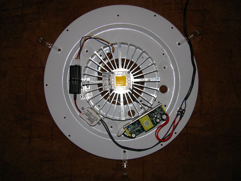

50W-os led 30W-on tud annyi fényt, mint a 30-as teljesen kihajtva?
A 100W-os brutálisan süt ez nem vitás, ha fölé teszem a kezem éget! A hőelvezetési problémáról én is olvastam már, ezért teszek párhuzamosan 2 ledet. Meglátjuk milyen fényük lesz 50%-on. Attól tartok, hogy a teljesítmény/fényerő nem lineáris.

Igen ugyanazt a fényerőt tudja az 50W-os 30W-on hajtva. Elég sok ledem van, meg hűtőbordám, sokat teszteltem őket, felszereltem a plafonra őket, és kapcsolgattam, hogy melyik mit tud, összehasonlítottam az izzóval. A fűrdőbe 70W/105W-os halogén izzó volt, 30W-os ledet tettem az ufó lámpába, és jóval erősebb lett a fény, és kellemesebb a színhőmérséklet, mint az izzóval. Mert ugye az emberi szem számára az 5000K körüli színhőmérséklet a legjobb, az hasonlít a naphoz. Ja és azt se felejtsük el, ha egy 30W-os ledet maxon hajt az ember, melegszik mint állat, és idővel gyengül a fénye, rövidül az élettartama. Ha egy 50W-os ledet hajtunk 30W-on, akkor nem melegszik annyira, sokkal később fog csökkeni a fényereje, de akkor is ott van a lehetőség, hogy növelsz a fényerőn, mert van hova növelni. A 30W-os esetében már nincs. Ezt érdemes szem előtt tartani.

![]() A távirányítós verzió kicsit túlzsúfolt, a hely hiánya miatt, viszont ami nem távirányítós az elég pofás összeszerelve. Küldök róla képet. Itt még a venti vezetéke nincs méretre szabva, az hosszabb, rontja a képet

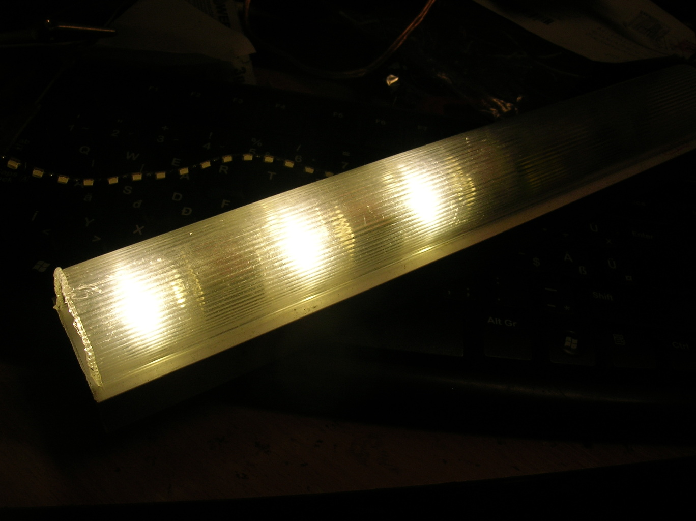

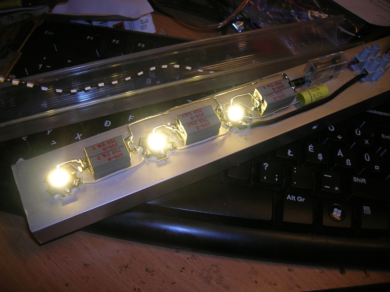

A Sima ellenállásos téma nem jó a 10-20W-os LED-eknél mert már nem elhanyagolható az elfűtendő teljesítmény, és így a hatásfok is romlik. Én építettem egy kertilámpát 15-35V-ról mehet, LM7812 van benne meg némi szűrő alkatrész és ledenként 35 ohm 8W ellenállás.
Ezek a béta verzió képei, de a lényeg látszik!

Ez a másik lámpa amiről a képeket töltöttem fel, 3X1W-os és itt egy 3W-os TravelChargerről működik! Egész jó a fénye!
