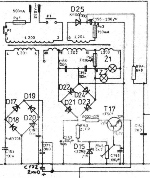

(#) Imi65 válasza Stampi hozzászólására (») Okt 7, 2008 /
Ezt kellett volna megtalálnod.
[i] Azóta jelentős mértékben javítottam a rajz minőségén és harmadára csökkentettem a méretét.Nekem sem nyílik meg a nagy méret miatt, de jobb klikkel menthető. Sebi
(#) Stampi válasza Imi65 hozzászólására (») Okt 7, 2008 /
Ezt megtaláltam, de se megnyitni se letölteni nem lehet!
Hát, nem tudom, nekem azonnal megnyílik új oldalon, ha rákattintok. Megpróbáltam kiollózni a táprészt.
