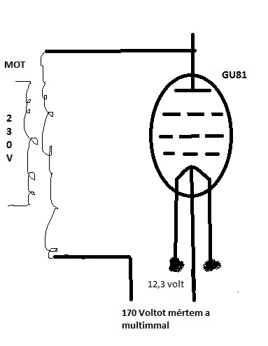

11 Amper az rendben van felőlem akár 70 is lehet (bírná a trafó) de az a kérdés hogy elég e 12,3 volt a fűtésnek vagy legyen inkább 13?
Megnéztem a feszültséget a kimenet amikor egyenirányítónak volt bekötve, 170 voltot mértem, szerintem rossz a cső.
Simán rámértél multival így a trafóra meg a csőre? Így nem működik egyenirányítóként, mivel te éppen a katóddal sorba tetted a multidat, az anódból meg esélytelen, hogy áram fog folyni, mivel nincs fűtése. Ez így egy szimpla szakadás. De ezek után inkább ne nyúlj semmihez.
Nem ártana néhány fotó erről az egész tákolmányról, mert az a gyanúm, hogy ha ennyire nem vagy tisztában a csövekkel, valami alapvető félreértés lesz a nemműködés oka.
A privát üzenetben említett rajz, ahogy eredetileg gondoltam. De ha azt mondta az ember, hogy a cső lehet akár rossz is, akkor az a legvalószínűbb eset, viszont akkor nem értem, hogy hogy volt képes szikrázni bármilyen módon is az egész.
Kipróbáltam így is (viszont most tápnak a 350voltos trafómat használtam, hogy pontosan mérni tudjam az eredményeket.) Az eredmény: 0 volt a kimeneten. Ebből arra következtettem,hogy gáz lehet a csőben ami akadályozza az elektronok áramlását viszont nagyfeszültségen ionizálódik ez a gáz és vezetővé válik, ezért kaptam ugyanolyan eredményt amikor az anódra volt kötve a váltó, és a katódon mértem a feszt. (Ez csak az én véleményem, lehet hogy tévedek.)
Ha gázos a cső, akkor sok esetben azt látni is, ahogy világít a plazma benne. Próbáld meg fűtés nélkül nagyfesszel, ha lilásan világít valami benne, akkor gázos.

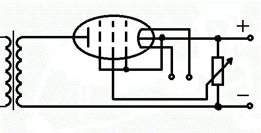

A mellékelt ábrán látható, hogy hogyan kell (lehet) bekötni egy pentódást egyenirányító csőnek. (olyan nincs, hogy a rácsok a levegőben lógnak...) Így fokozatosan lehet szabályozni a kimeneti feszültséget, de ki lehet váltani egy feszosztóval is a potit (értéke legyen nagy).
A cső szerintem jó, mert ha nem lenne, akkor nem lett volna 10 centis szikra sem. Tényleg jó lenne pár kép a szerkezetről.
A cső majdnem biztos hogy nem jó. Ha beindult volna a rezgés a vcs-nél lévő izzóknak legalább fel kellett volna villanniuk, de semmi nem volt. Megpróbáltam fűtés nélkül, világított lilás-pirosasan, tehát gáz van benne. A 10 centis szikra is csak 3-szor volt bekapcsoláskor.

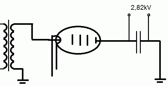

Sziasztok. Egy 6P36S (6П36С) elektroncső alkalmas tesla tekercs meghajtására? Eredetileg egy orosz tévé sorkimenő transzformátorát hajtotta.
Alkalmas hozzá, én már építettem belőle tavaly egyet, és remekül működött. Amúgy a 6p36s az EL500 orosz megfelelője.
Köszönöm a kapcsolási rajzot. Mekkora volt a szikra mérete?

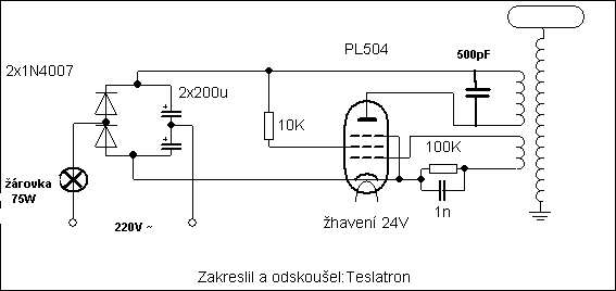

Az elektroncső bekötésén kicsit csodálkoztam, hogy minek olyan sok drót, amikor az odavezetés meg vékony... Azt hiszem, hűtést biztosít. Amit érdemes megfigyelni, hogy a primer tekercs mekkora menetszámú! Nem 10-20 menet...
