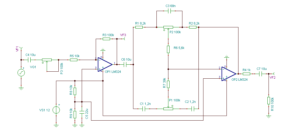

Sziasztok! Szeretném szimulálni ezt a kapcsolást hogy müködik e hangszinszabályzo.
p3 potméter 3 lábát hova kel kötni.

- A középső lábát, valamely szélsőhöz kellene kötni.
- De a féltápfeszültséggel a kapcsolás nem lesz jó. Hiszen a 342 neminvertáló lába nem mehet a negatív tápra, csak kettős tápfeszültség esetén. Ha csak egy 12V-ot használsz, akkor féltápra kell ezeket kötni. Így viszont az első fokozat bemenetén (potival sorba) kondi kell, mert egyenáramon is lesz erősítése a fokozatnak. De nem különben a második fokozat esetében sem, mert P2-vel is állítani fogod az erősítést. A 6V DC munkaponti feszültséget felerősítve pedig a kimenet kiakad a tápra.
- A kimenetre is feszültség mérő, és elválasztó kondi kell, mert ott is 6V DC lesz.

Miért pont én? Nem Te akarsz szimulálni?
A bemeneten az R5-nél kicsit durva lesz az 1k. Mert az erősítés így 1..100 között lehet állítani, miközben a a fokozat bementi ellenállása is 1..100k között változna. Ennek értelme nem sok lenne.
