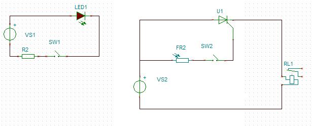

(#) nagygabor679 hozzászólása Jan 3, 2011 /
Azt szeretném megoldani, hogy egy LED kigyulladásakor bekapcsolódjon egy relé, és attól függetlenül hogy a LED elalszik, behúzva is maradjon az.
Nagyon egyszerűnek tűnt a feladat, szimulátorban meg is csináltam. SW1-el bekapcsolom a LED1-et, erre FR2 fotoellenállás U1 tirisztort bekapcsolja, ami behúz egy relét. Ha tirisztor egyszer begyújtva, akkor már FR2-től függetlenül behúzva marad a relé, tehát SW1-et akár le is kapcsolhatom.
Szimulátorban azt tapasztaltam, hogy a relé állandóan behúzva lesz. Viszont azt is észrevettem, hogy ha berakom az SW2 kapcsolót, alapértelmezésben nyitott állapotban, elindítom a szimulációt, majd SW2-t zárom, akkor utána már teljesen jól működik minden. SW1 zárására a relé behúz, és SW1 nyitása után is úgy marad. Mintha valamilyen késleltetésre lenne szükség, a bekapcsolás pillanatától számítva a csak X idő után működik a kapcsolás. Van valakinek ötlete hogy miért?
(#) _JANI_ válasza nagygabor679 hozzászólására (») Jan 3, 2011 /
Azt hogy a szimulátorod miért viselkedik nem tudom.
De LED és fotoellenállás helyett miért nem használsz optocsatolót! (?)
(#) nagygabor679 válasza _JANI_ hozzászólására (») Jan 3, 2011 /
Mert nem tudtam, hogy létezik
Utána néztem, lehet hogy jó lesz.
De ezzel együtt szerinted csak a szimulátorom bénázik, kellene működnie annak amit rajzoltam?
