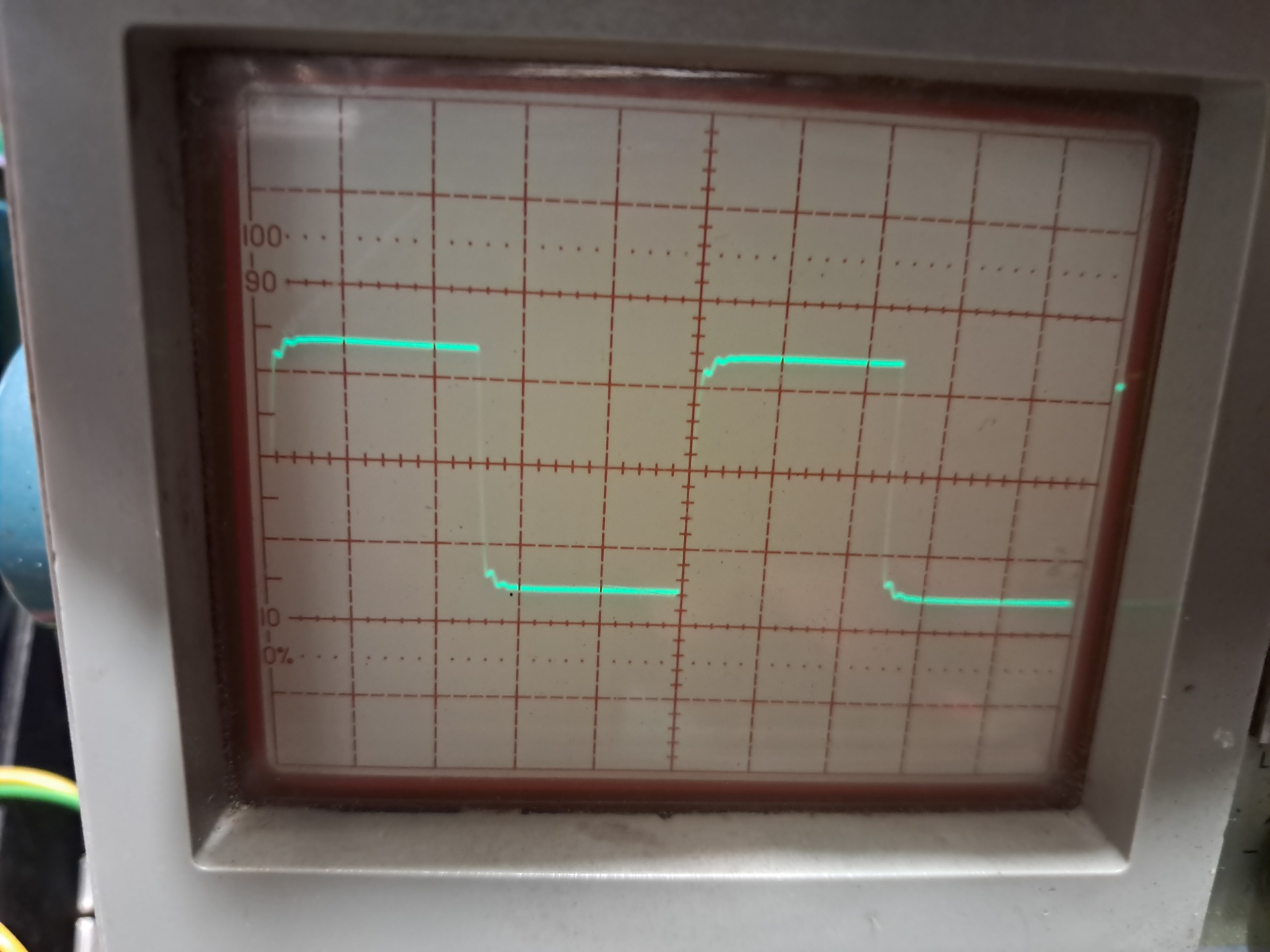

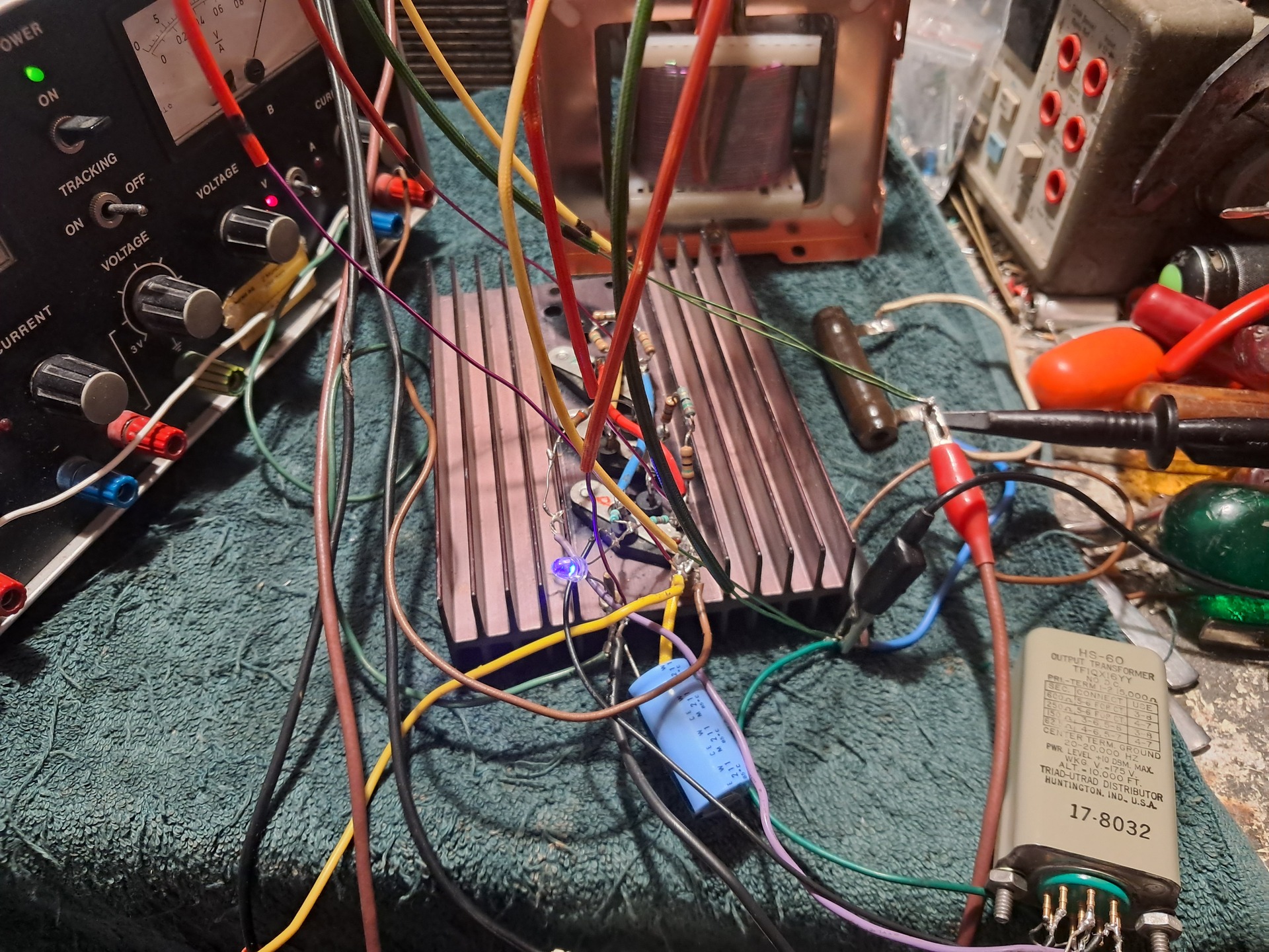

Egy utólagos megjegyzés a Triad HS60 interstage transformer 20kHz-es négyszögméréséhez - az egész interneten nem található ilyen 20kHz-es négyszögmérésről fotó... Mivel ilyen magas frekvenciás négyszögjelet mérés céljából NEM adnak interstage transformer-re. De viszont most már van egy ilyen mérés, aminek az oszcilloszkópos fotóját én tettem fel (1v/div) ![]() ON Más: Kicseréltem az eddig próbára betett BB3553AM buffert a végleges LH0063K -ra, és jó híreim vannak ezzel kapcsolatban: - kisebb az áramfelvétele az LH0063K-nak, ami 30mA körüli, tehát majd kevésbé fog melegedni - optimalizálni lehet a tápfeszültség pontos beállításával a minimális THD-t - ez a minimum +13v/-14v-nàl van, itt 1kHz/2,83v szekunderköri kimenőfeszültségnél 0,002% a THD+N (Ezt úgy tudom mérni, hogy a hanggenerátorom 0,014% THD+N bemeneti értéke felmegy 0,016%-ra )TJ. A hozzászólás módosítva: Júl 22, 2026

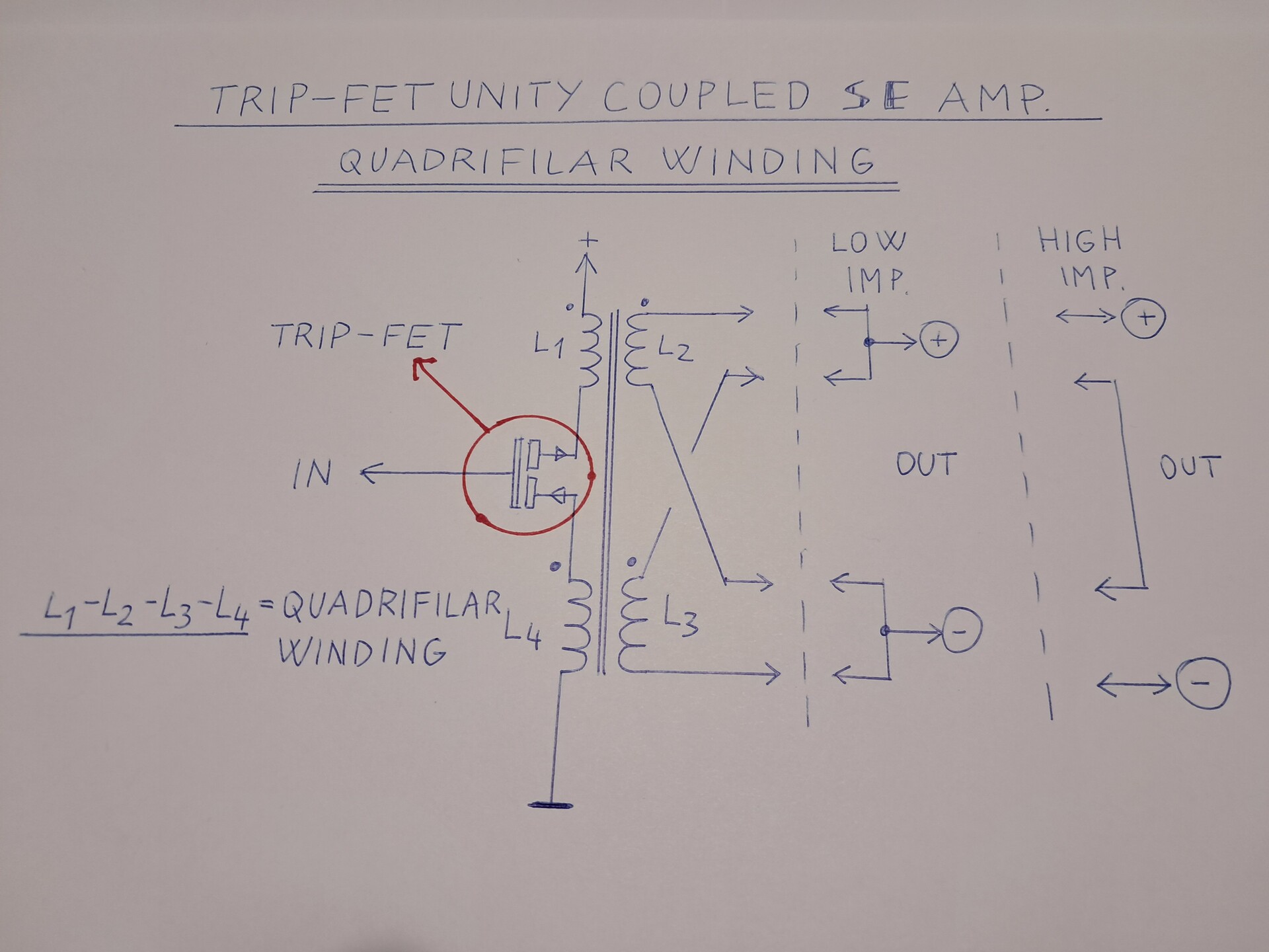

Több hónapos várakozás után kaptam fotókat a tekercselő mestertől, elkészítettek egy próba menetsort a TRIP-FET unity coupled SE erősítő kimeneti quadrifilar transzformátor tekercstesten
![]() Nem volt sima az ügy mondta, esztergáltatni kellett a 4 huzaltekercset tartó acélrudat is, de mint a fotón látható sikerült megoldani a dolgot. A fotót kielemezve úgy számoltam, hogy 12x4=48 menet fér fel egy sorban a 0,9mm huzalból, a csévetest magassága pedig kb. 11 sort enged majd meg...így kb 132 menet lesz a végeredmény. TJ.

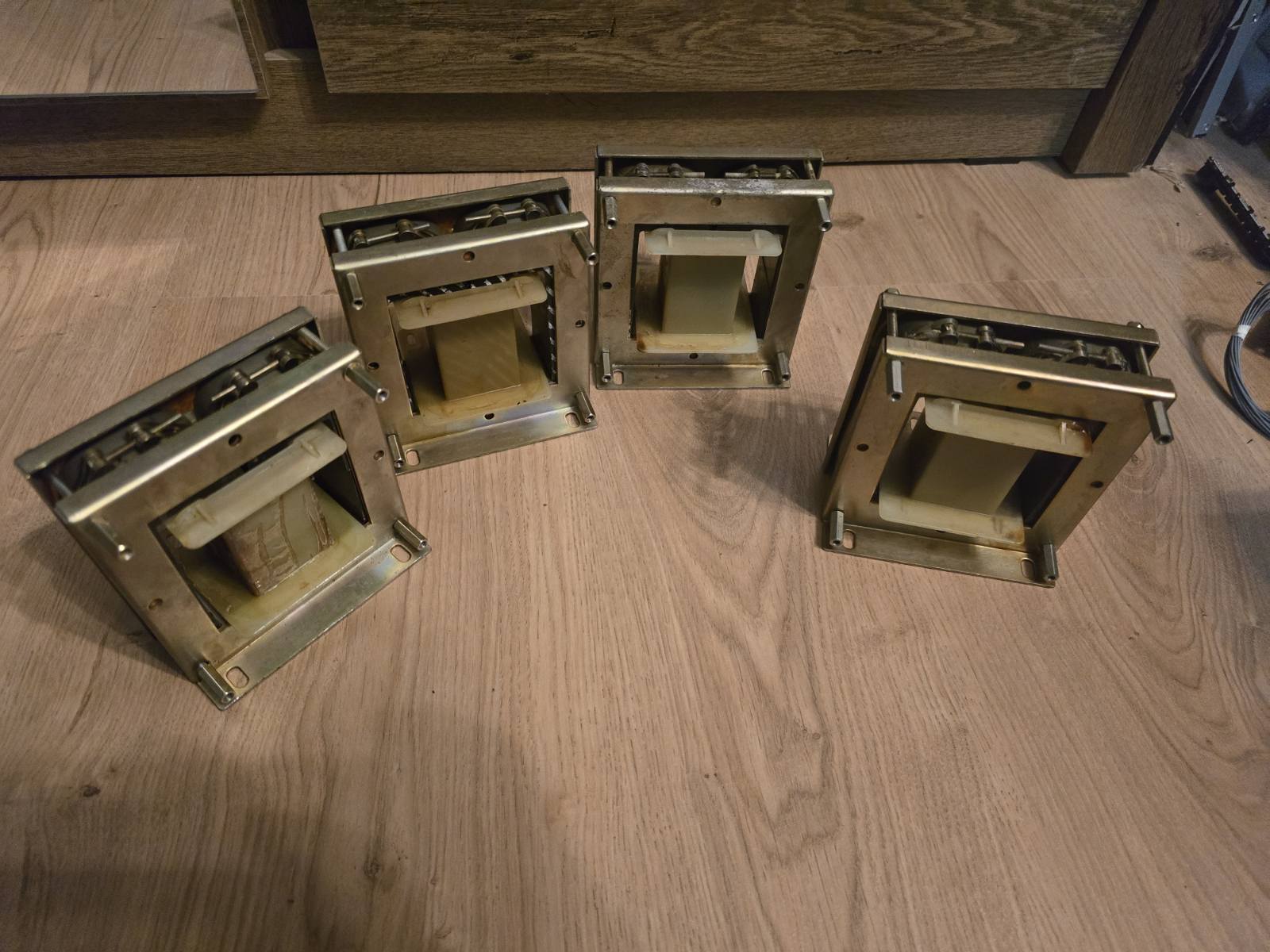

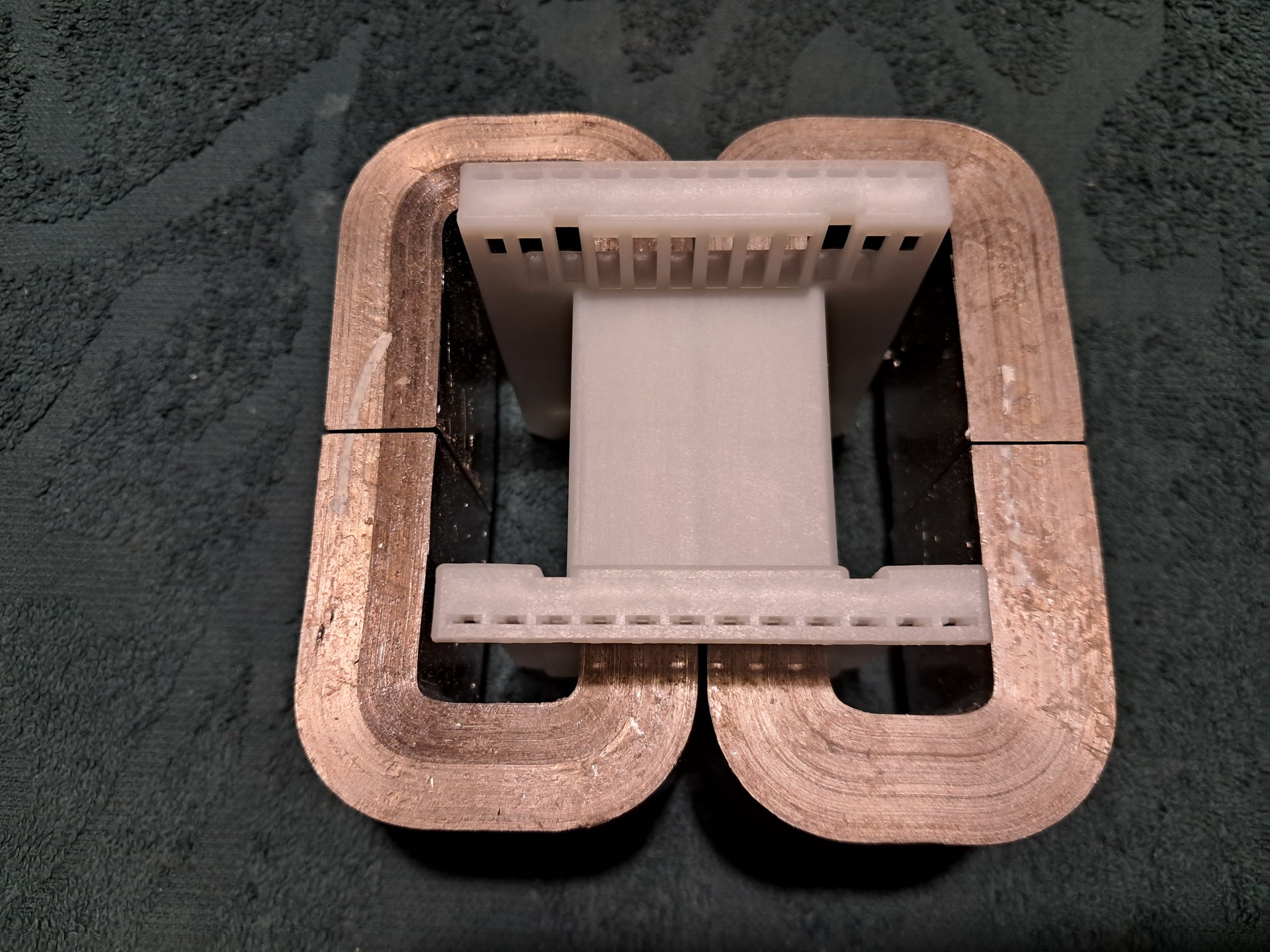

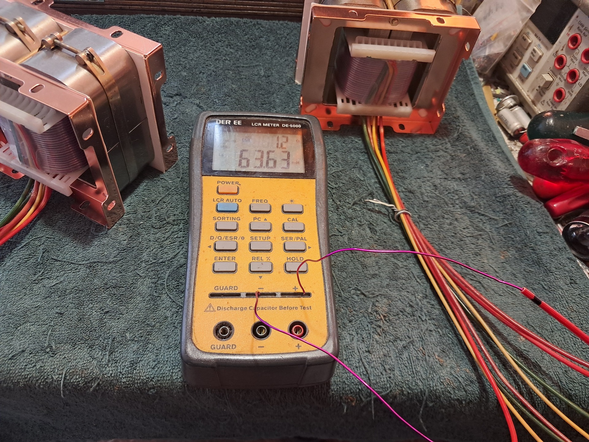

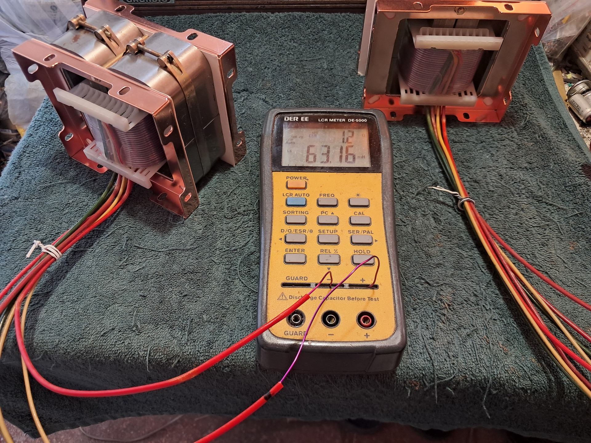

A hétvégére elkészült a két quadrifilar tekercs, aminek a fotóját, továbbá a kapacítás és az ellenállásmérésének az adatait felteszem.
A szigetelő varnishcsöveket majd ráhúzom a kivezetésekre, amelyeket jelőlésekkel látok el, hogy az összekeveredésüket elkerüljem Majd jön a CACC100 amorf vágott mag, és a hozzájuk tartozó rézzel bevont keretek összeszerelési folyamata. Természetesen a vágott magok és a rézkeretek közé bekerülnek a 0,5mm vastag kartonlappból kivágott papírok.TJ.

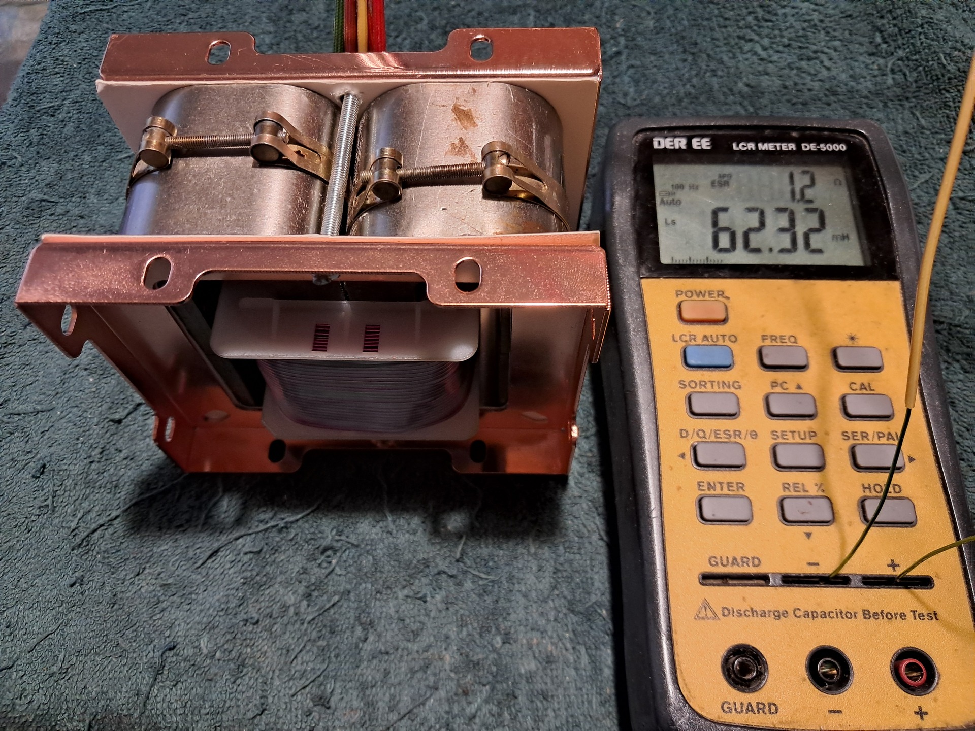

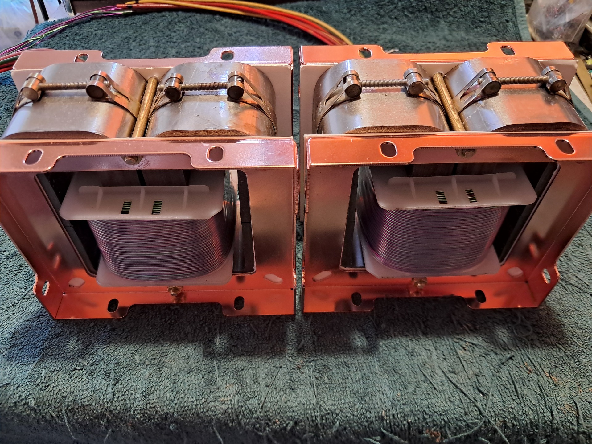

Ideiglenesen összeszereltem csavarozható bilincsekkel az egyik quadrifilar tekercselésű kimenőt. Azért csavarozhatóval, mert a végleges kivitelnél golyós fix bilincsek lesznek, amelyek nem bonthatók, csak levághatók
![]() A légrést 0,3mm-re (2x0,15mm) állítva elértem a célul kitűzőtt 60mH-s induktivitásértéket 100Hz-en mérve, amit a korábbi Tango CH120m/2WD is tudott. TJ.

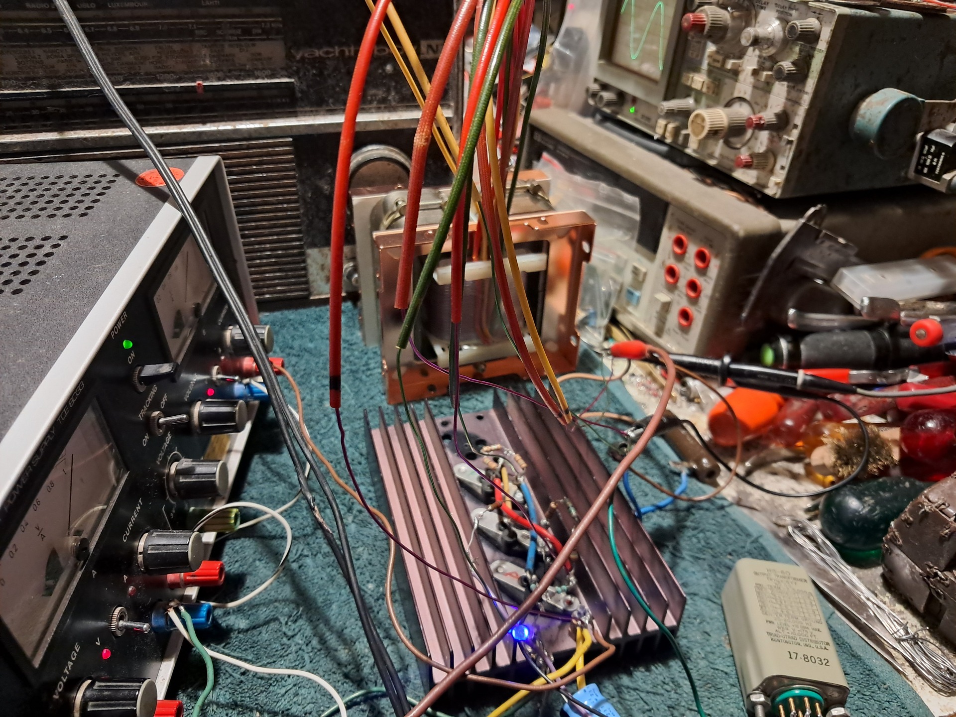

Eljött hát ez az idő is

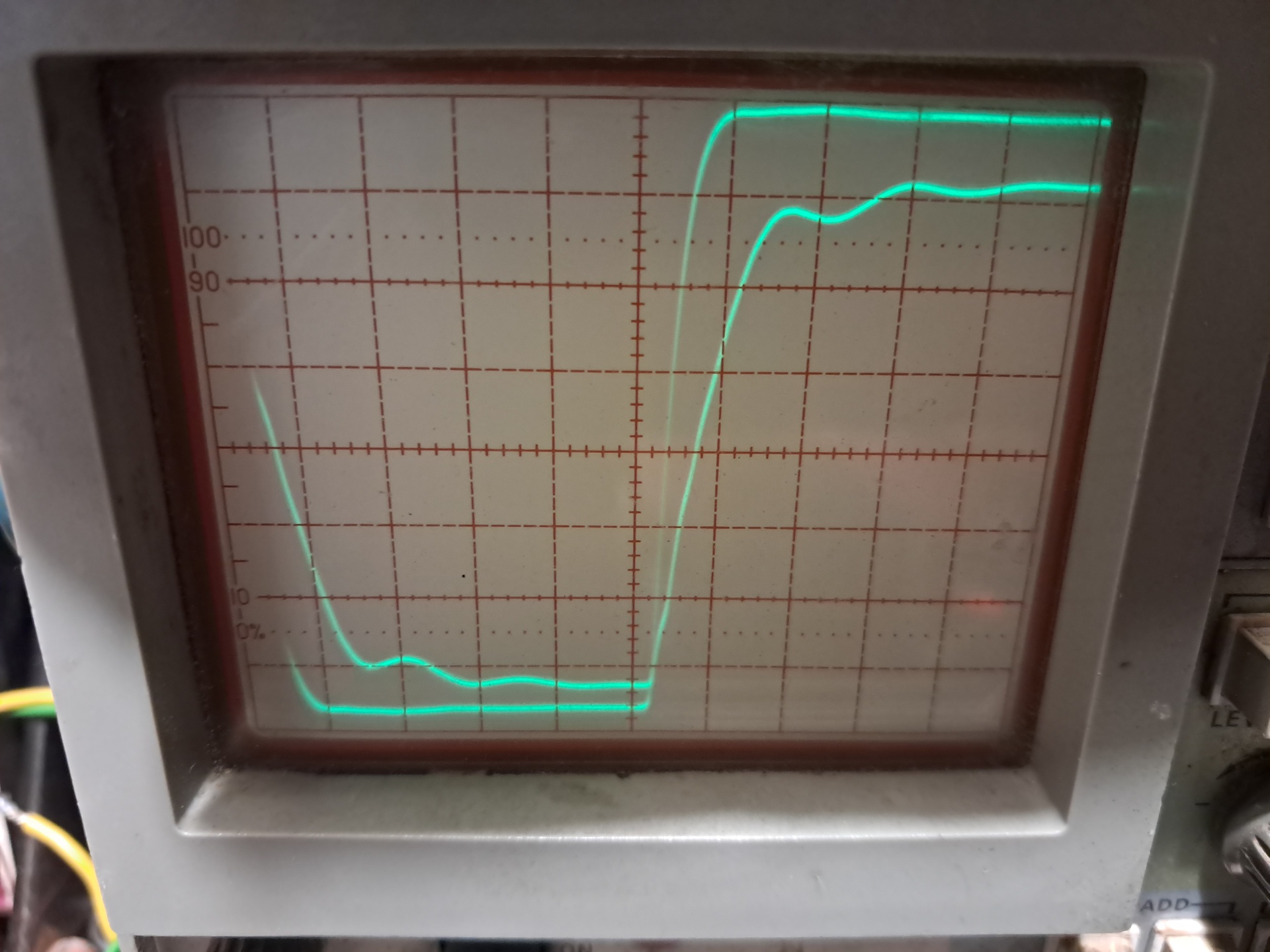

a legújabb fejlesztésű quadrifil tekercselésű kimenő transzformátor tesztelése és bemérése.A TRIP-FET unity coupled SE kimeneti fokozatának a meghajtását már a Triad HS-60 trafó végezte, a korábban használt Altec 15095 studiótrafó 40kHz-es határfrekvenciája után most 100kHz-en van átvitel felső határa (-3dB). Gondolom minden ezzel összefűggő paraméter is feljavult ahogyan csak bírt ![]() TJ.

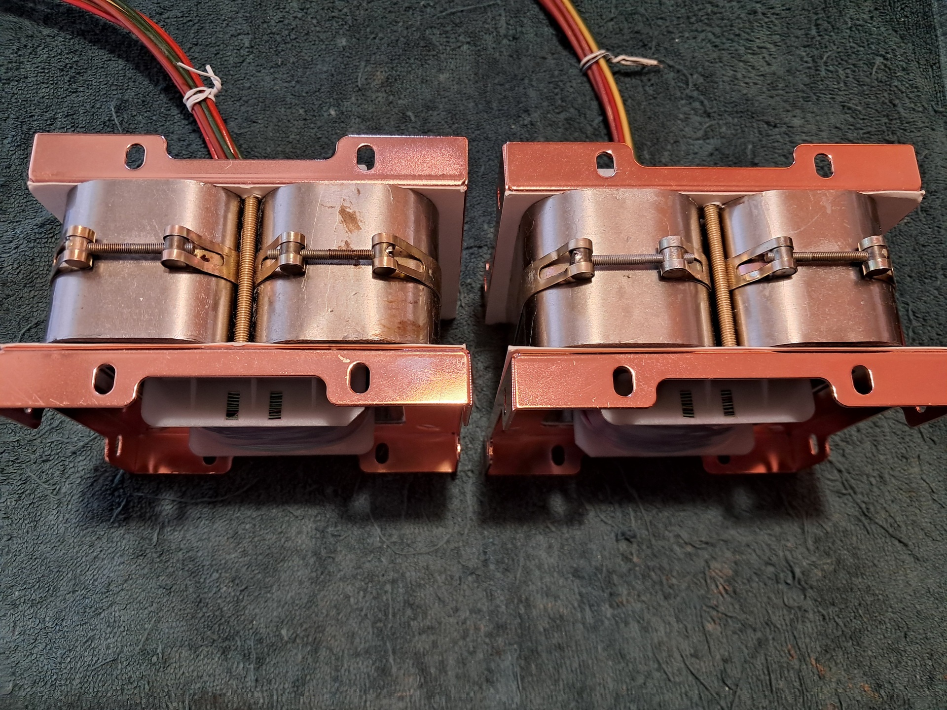

Összeszereltem a második quadrifilar tekercselésű transzformátort, minden mért paramétere egyezik az elsővel - ezért igen nagy dicséret illeti a tekercselő mestert!
![]() Méréseik: - frekvenciamenet 1W/15R: <8Hz - 100kHz (-0,5dB/3dB) - teljesítmény frekvenciamenet 5W/15R: 25Hz - 100kHz (-0,5dB/3dB) - THD/1kHz/1W/15R: <0,03% - THD/1kHz/5W/15R: <0,2% TJ.
Sikerült 4mm-es sárgaréz menetes szálat venni, ami 60mm-es darabokkal a két tartókeretet középen összefogja. Végül véglegesre szereltem csavaros bilincsekkel a 2 darab quadrifiláris kimenő transzformátort, mert a tervezett golyós fix bilincshez valami speciális pántoló fogó kellene.
TJ.

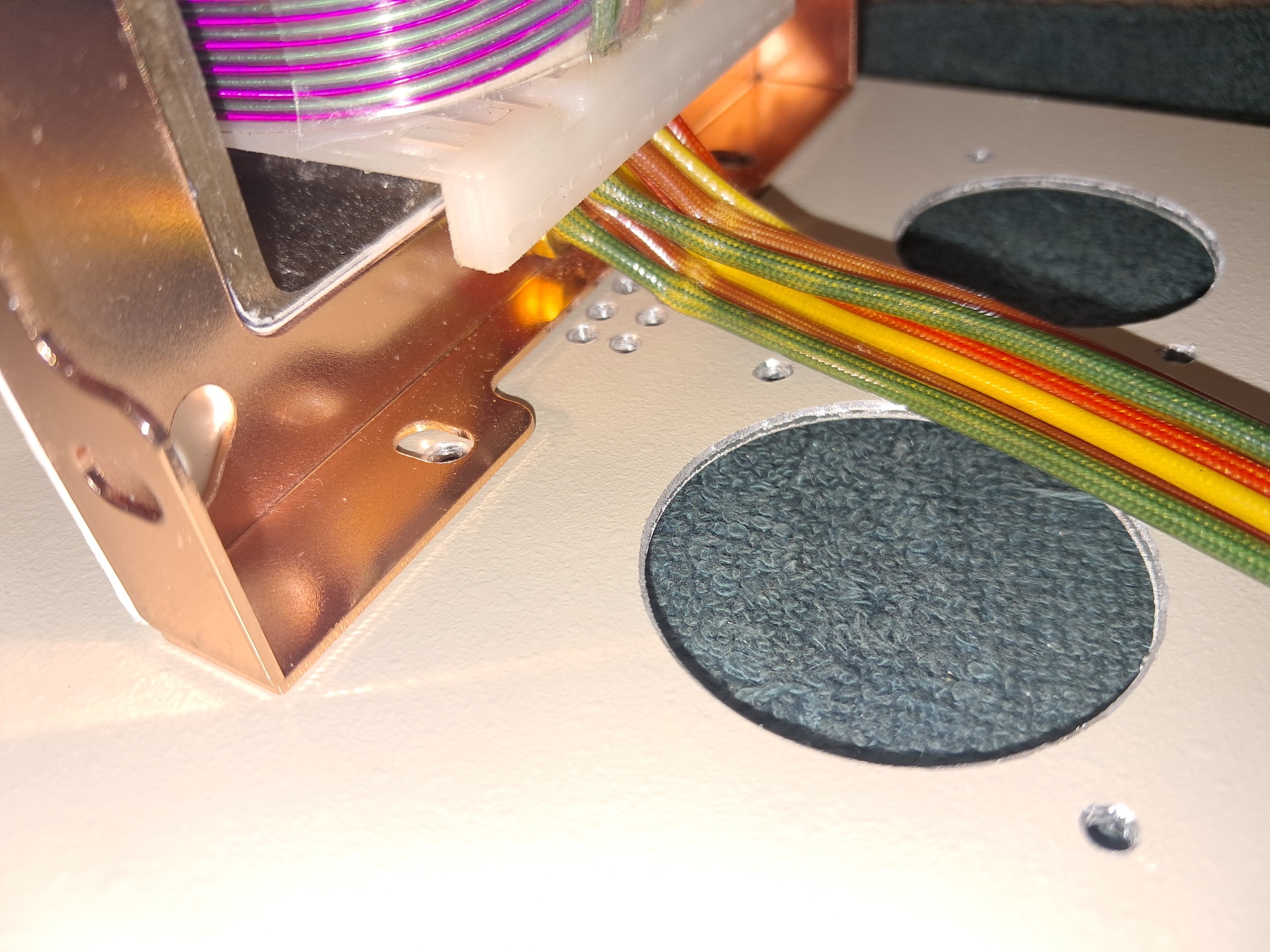

Látszólag a tekercsen nincs külső védelem. Gondolom itt nem merül fel érintésvédelmi elvárás, de a mechanikai védelem miatt érdemes lenne rátekerni legalább egy vastagabb kartonréteget. Kár lenne ha megkarcolódna a szép színes vezetéked.
A quadrifilar tekercseken természetesen van szigetelőréteg, ami átlátszó
Szándékosan lett az átlagosnál jóval vastagabb öntapadós átlátszó műanyag szalag kiválasztva, hogy a lila/zöld 4 huzalos tekercselés mindenki számára jól látszodjon...ez is egy reklám ![]() Más: Lemaradt a két kimenőtrafó induktivitásmérése, ezt most pótolom. TJ.

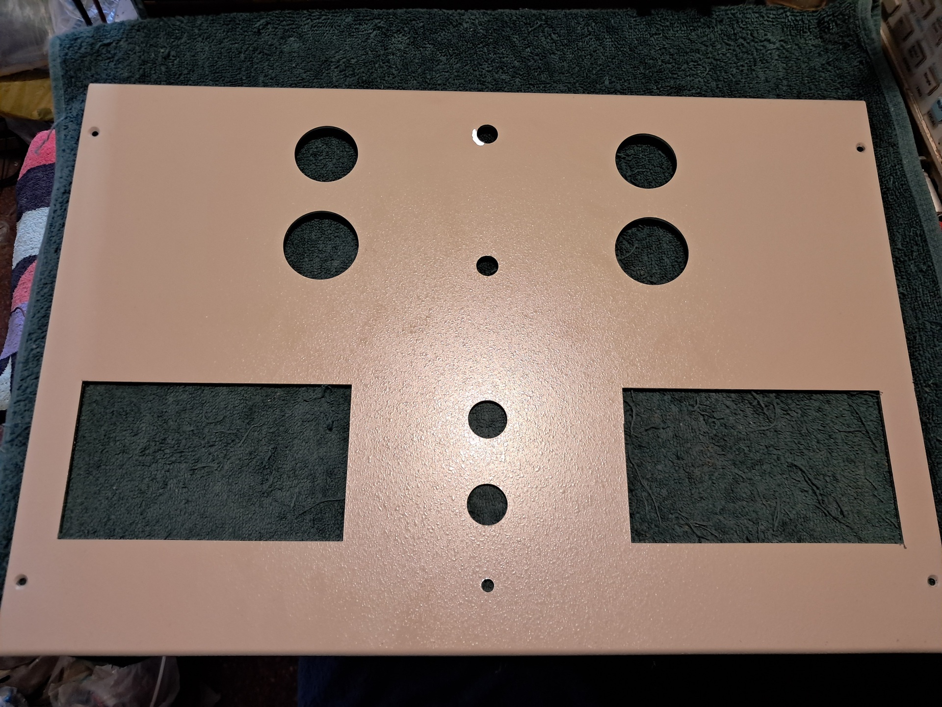

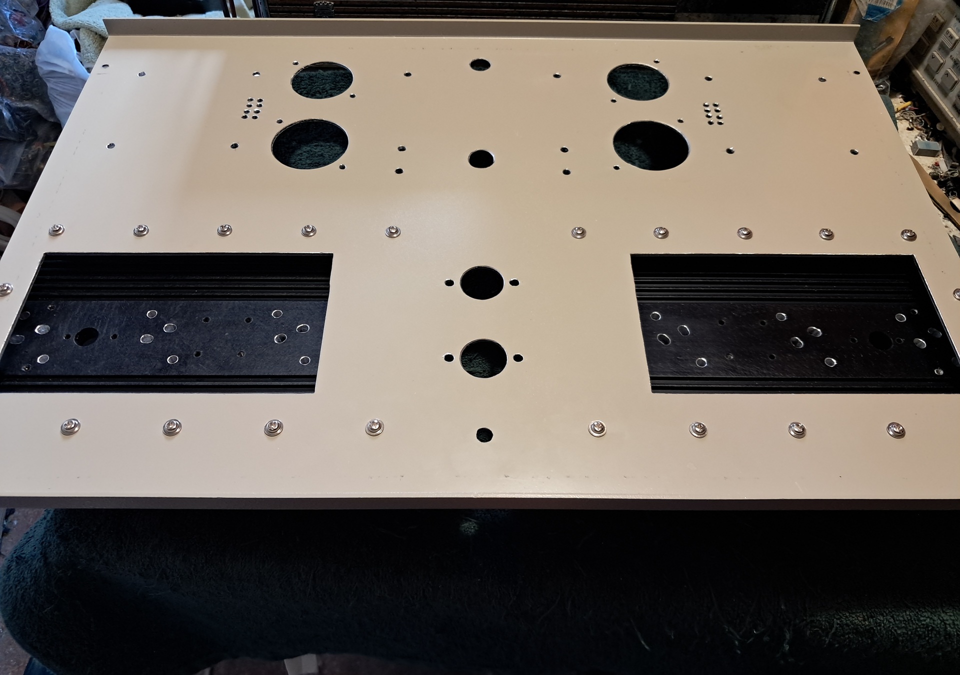

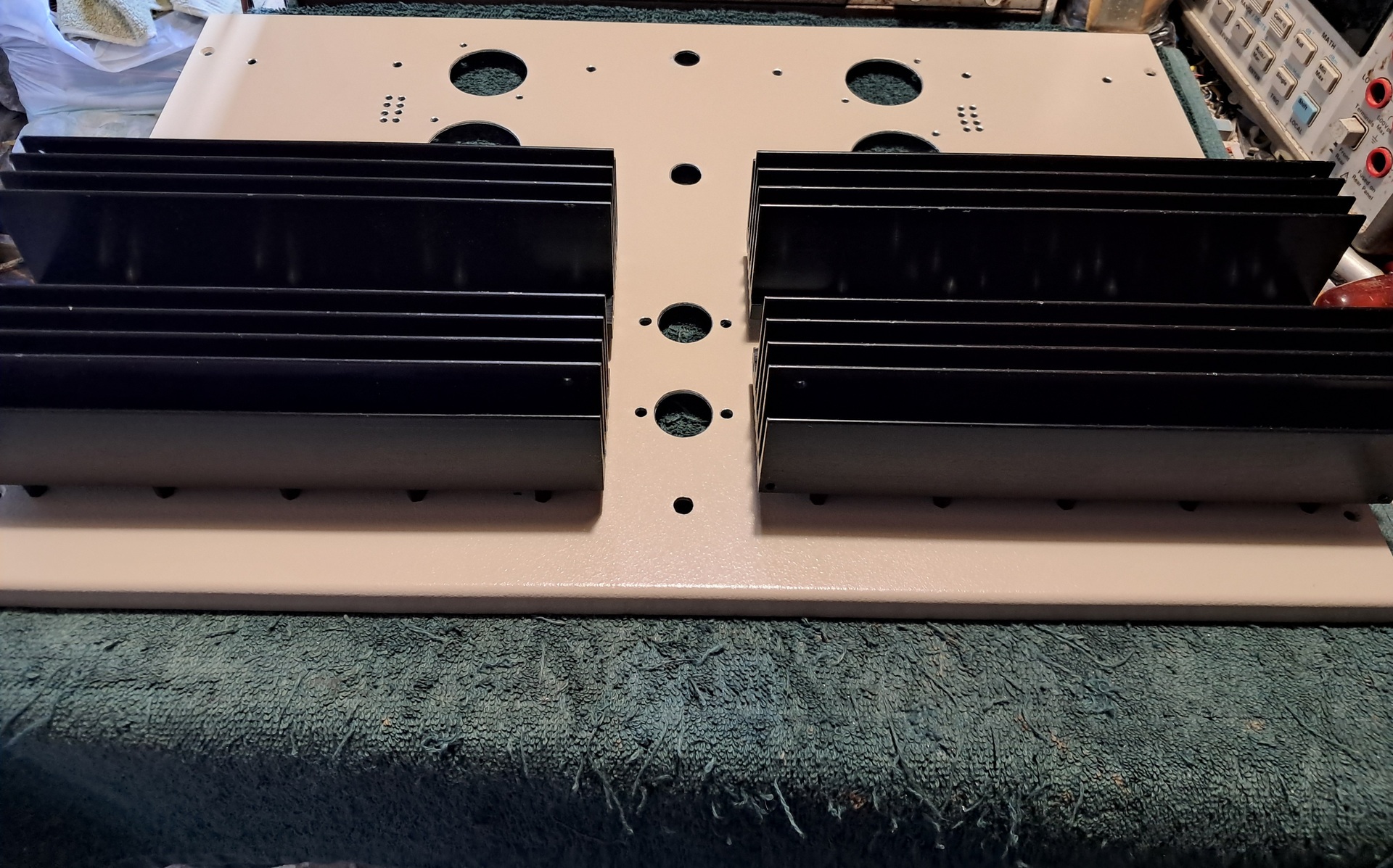

Szerencsére felgyorsultak az események, ma délután lézerrel kivágták a sasszi különböző méretű lyukait
![]() Hétvégére így már van programom, fúrás, faragás és reszelés minden mennyiségben ![]() TJ

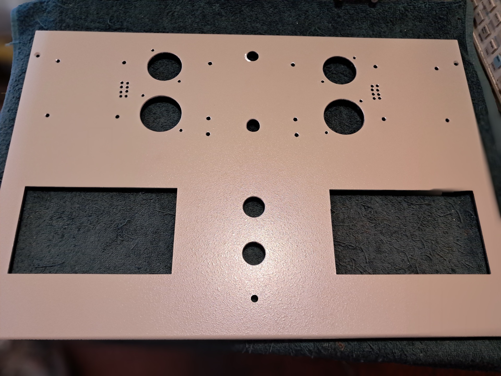

Megkezdtem a sasszira szerelt alkatrészek felerősítési lyukjainak a kifúrását, mivel én jelőltem be őket - igen pontosra sikerültek
![]() TJ.

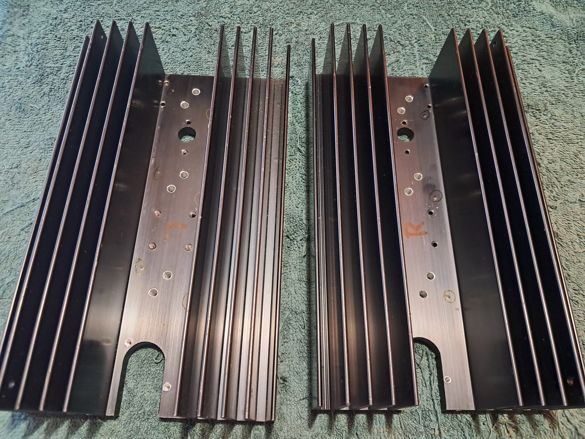

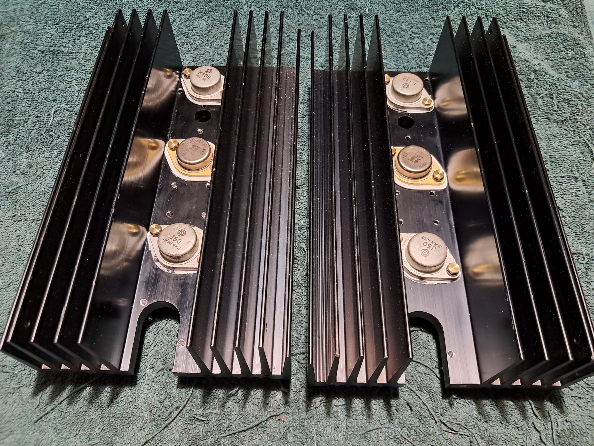

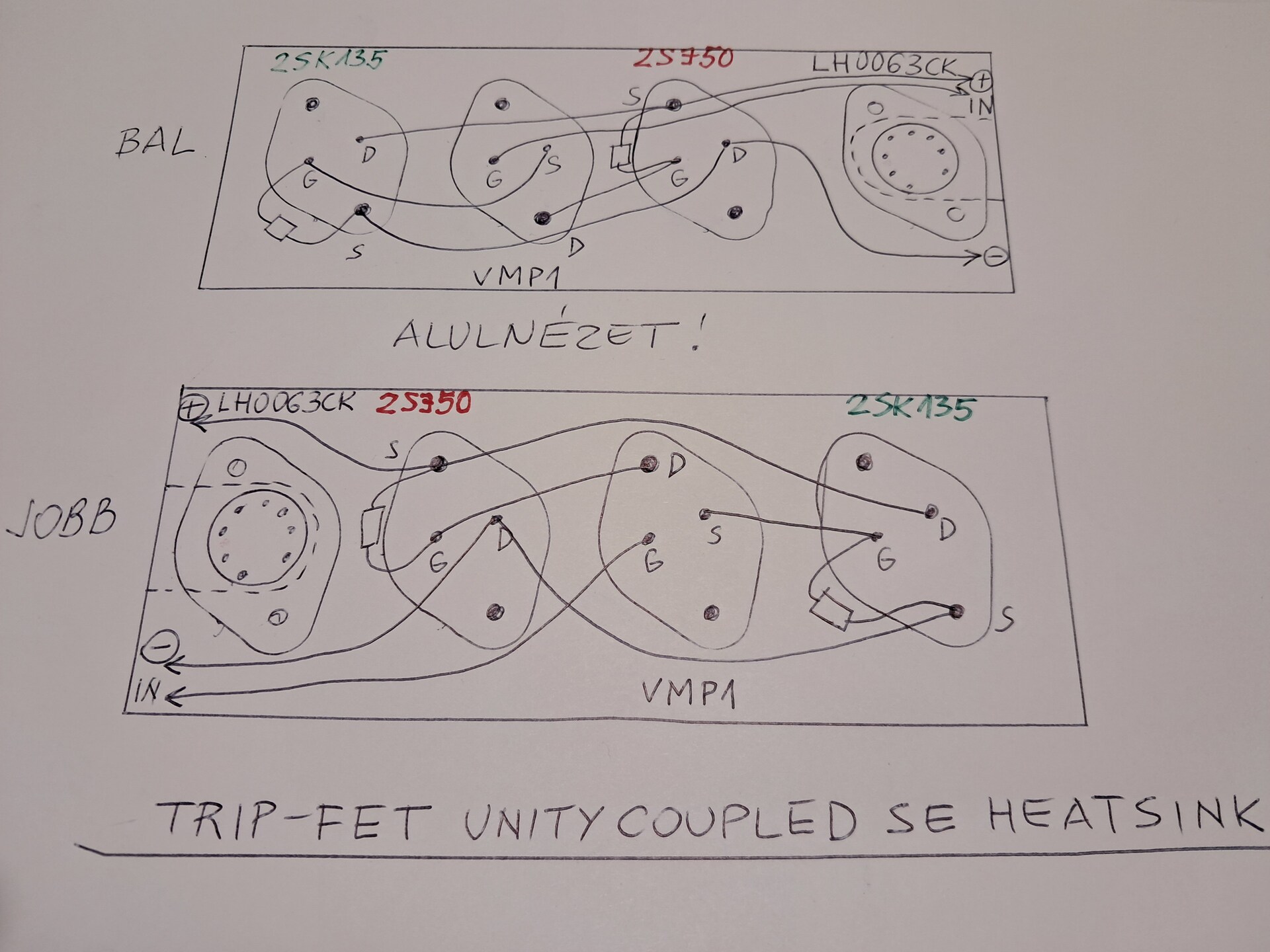

Megterveztem az LH0063CK buffer + a MOSFET-ek pozicióit a hűtőbordákon, és elkezdtem a lyukak kifúrását.

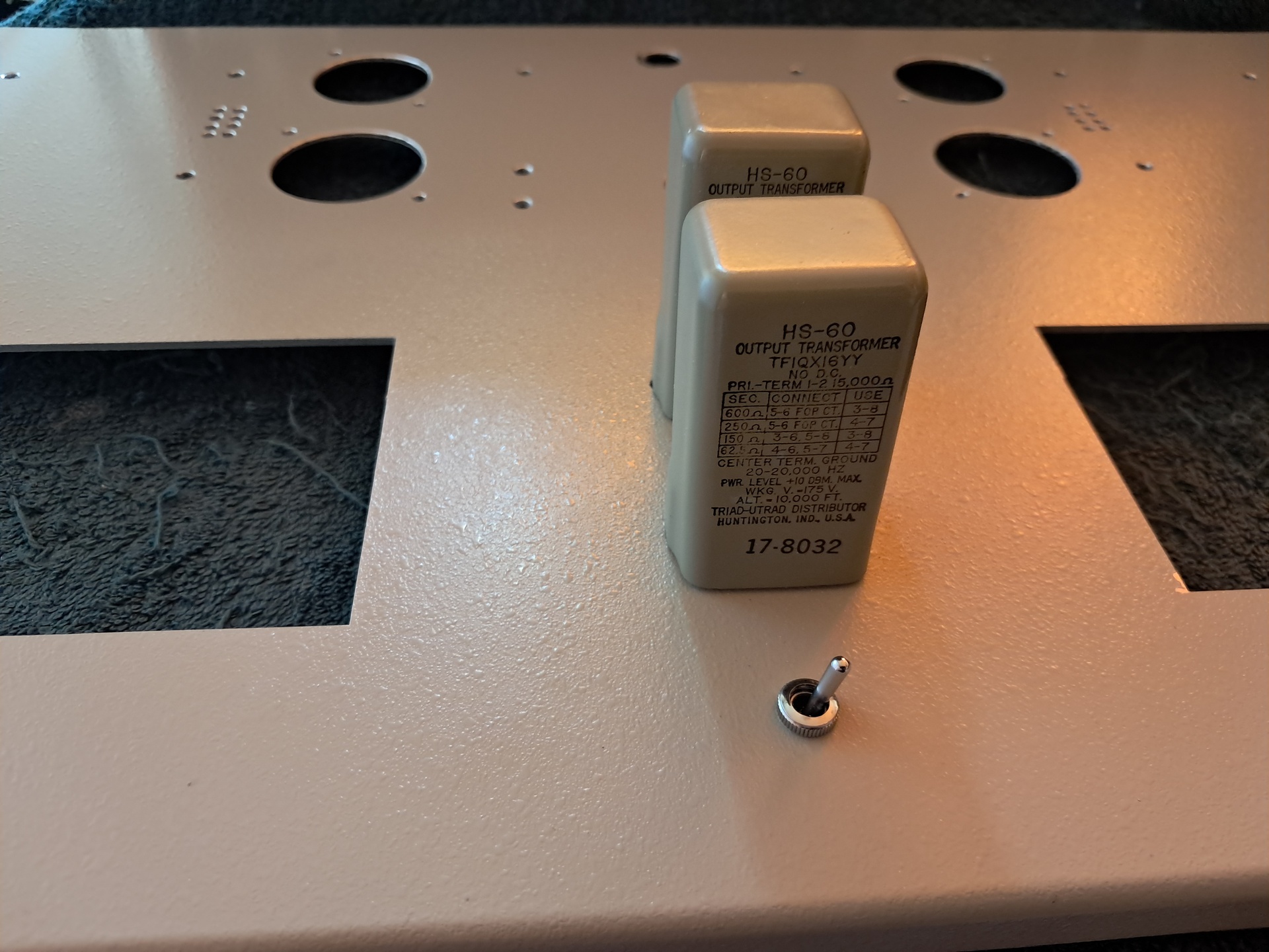

A sasszira felkerültek a Triad HS-60 bemeneti transzformátorok (a szürke trafók a szürke színű sasszin fenomenálisan néznek ki ), valamint az XLR/RCA választókapcsoló ![]() TJ.

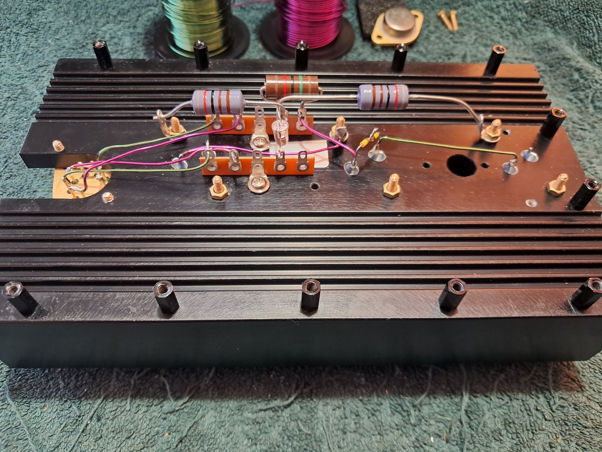

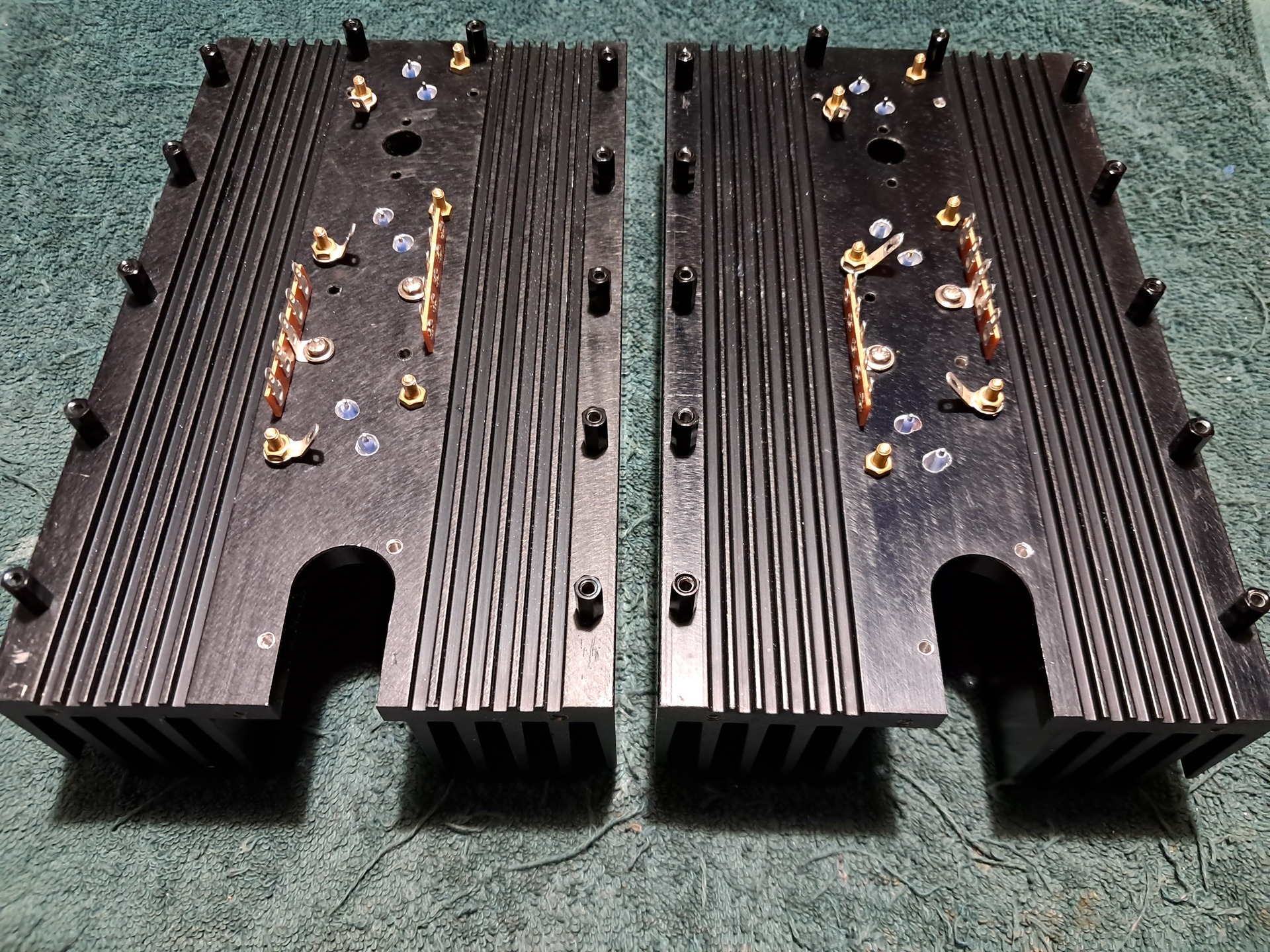

A hűtőbordákon lévő MOSFET-ek vezetékezésének a rajzát felteszem, a nagyáramú huzalok nem keresztezik egymást (van aki szerint ez is beleszámít a hangzásba
))TJ.

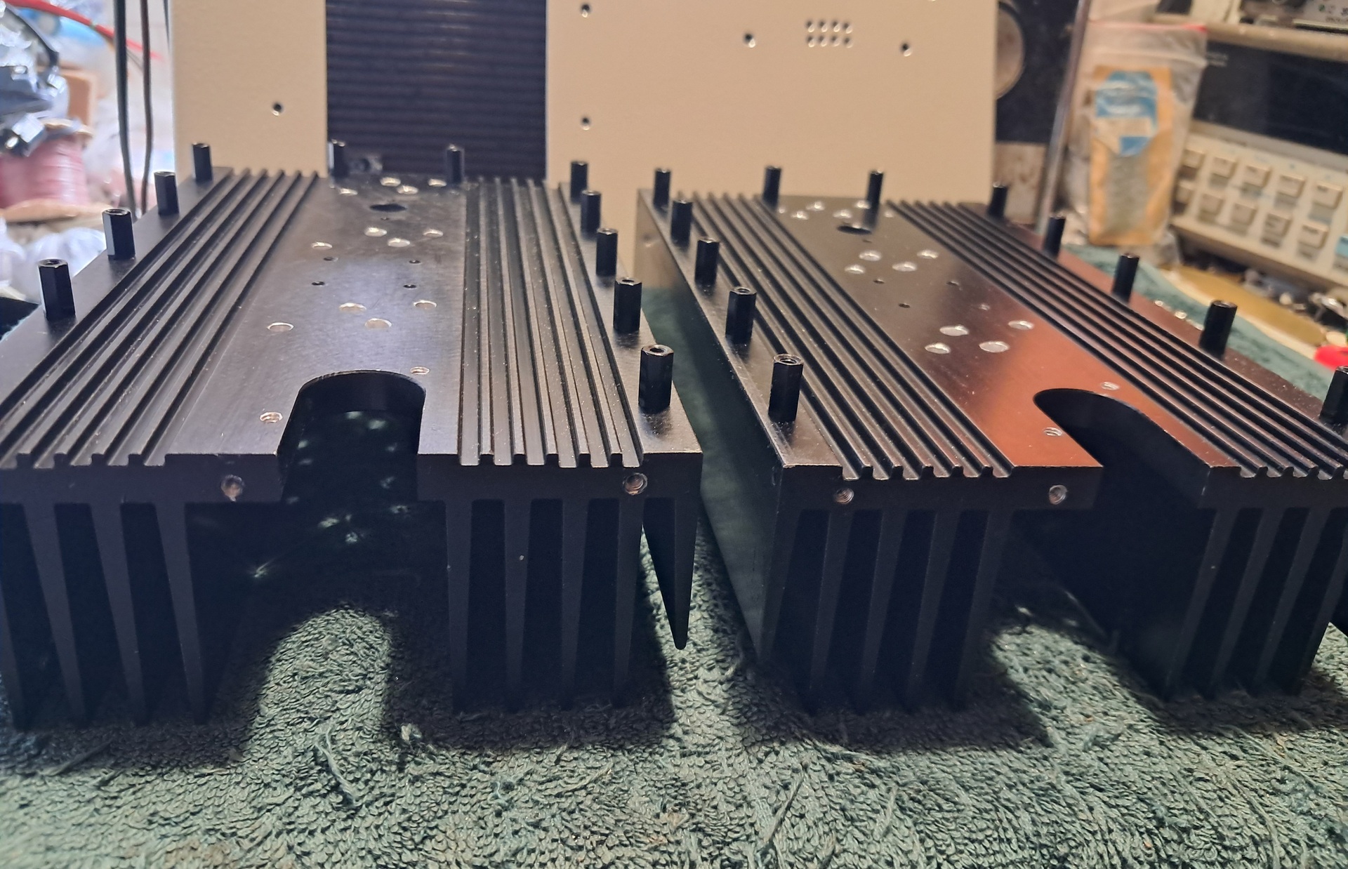

A jobb és baloldali hűtőbordák felszerelésével kezdődött a hét, munkában is volt a kerek tűreszelő. Mivel a hűtőbordákra szerelt távtartók is kézimunkával készültek, mindegyik lyuk preciziós egyedi beállítást igényelt
![]() A második hűtőborda furatainak az átjelőlése és kifúrása már olyan jól sikerült, hogy 12db rőgzítő csavarból elsőre 10-et betudtam a helyére csavarni ![]() TJ.

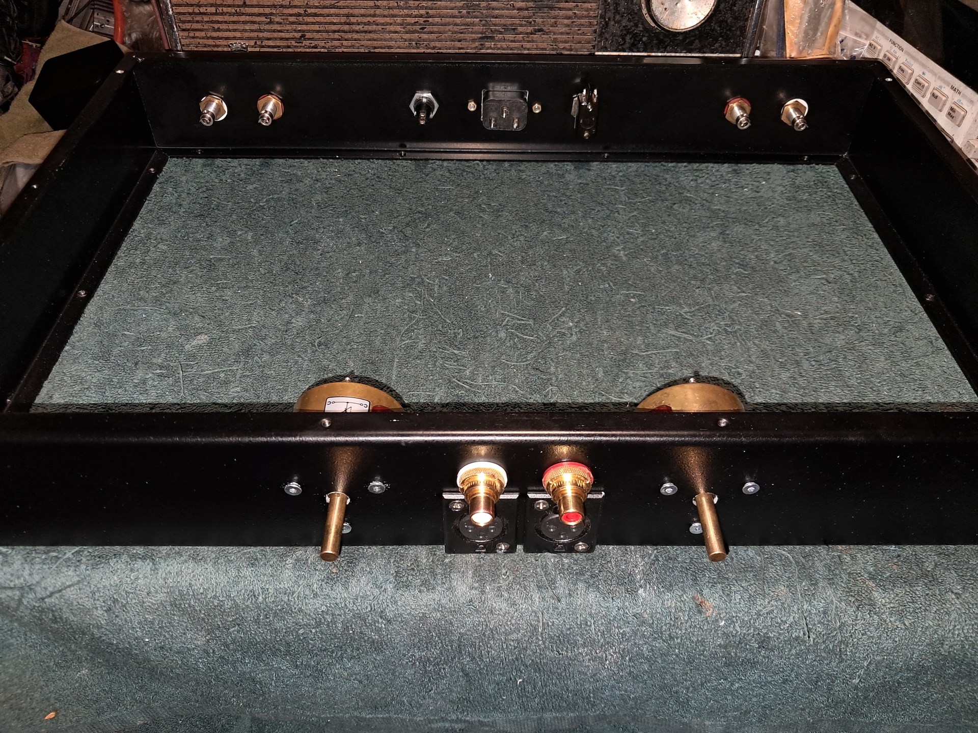

A sasszin minden alkatrésznek a felerősítése rendben, következik a doboz elején és a hátulján elhelyezkedő kapcsoló+ csatlakozók helyének kijelőlése/kifúrása.
TJ.

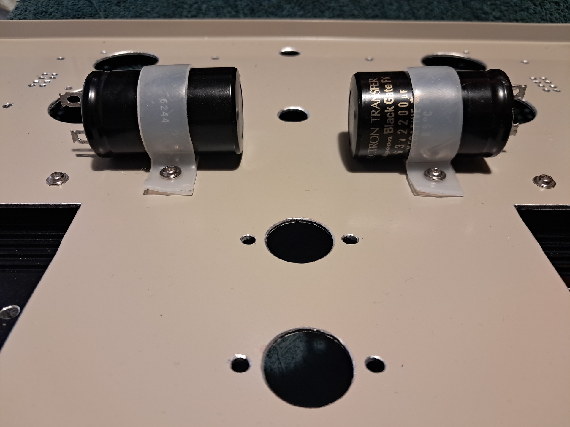

A negatív segédtápfeszültség Black Gate kondenzátorának kellett helyet találni, ami remélhetőleg a majd legkisebb távolságról kapja a töltőáramokat.

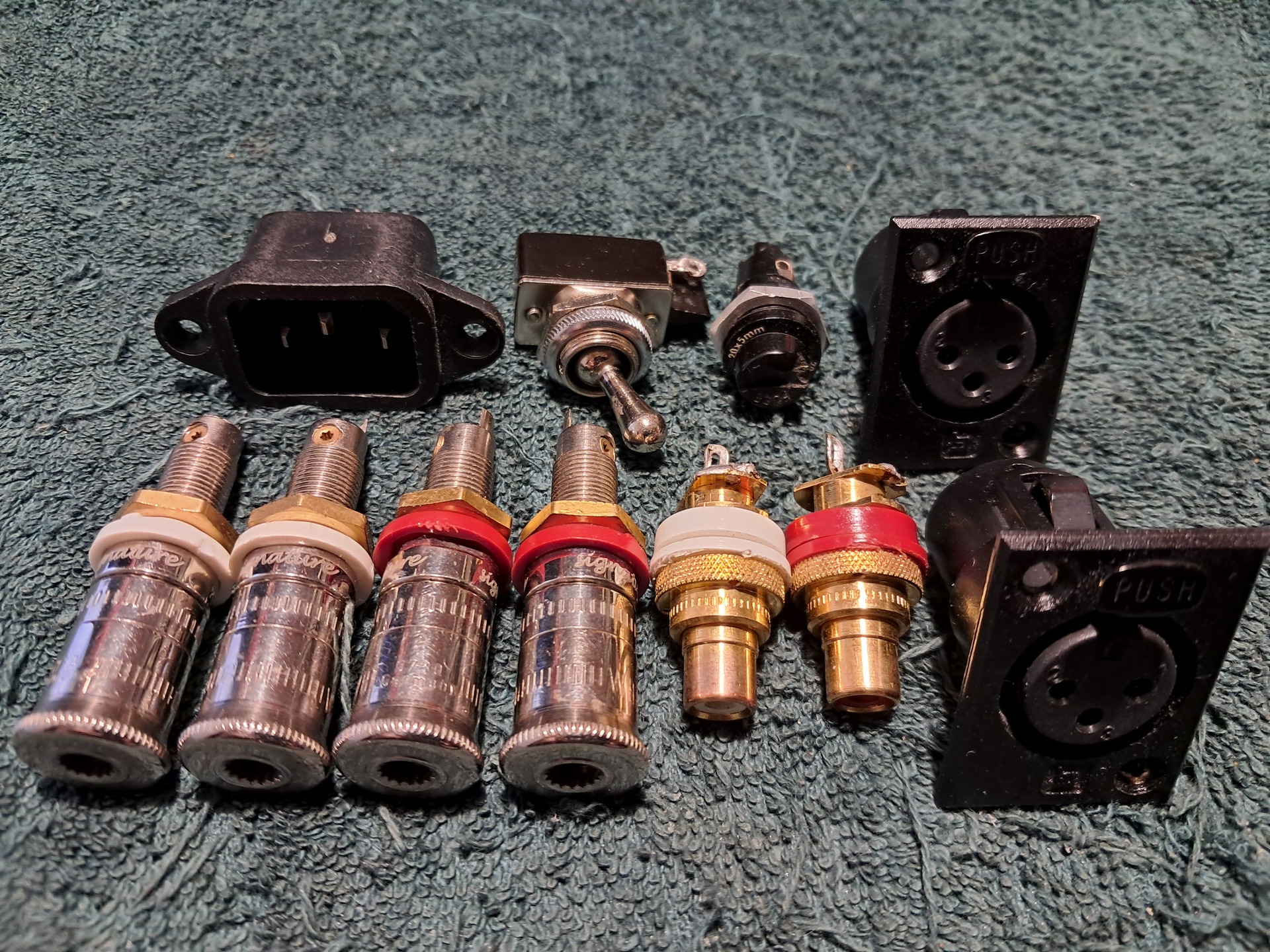

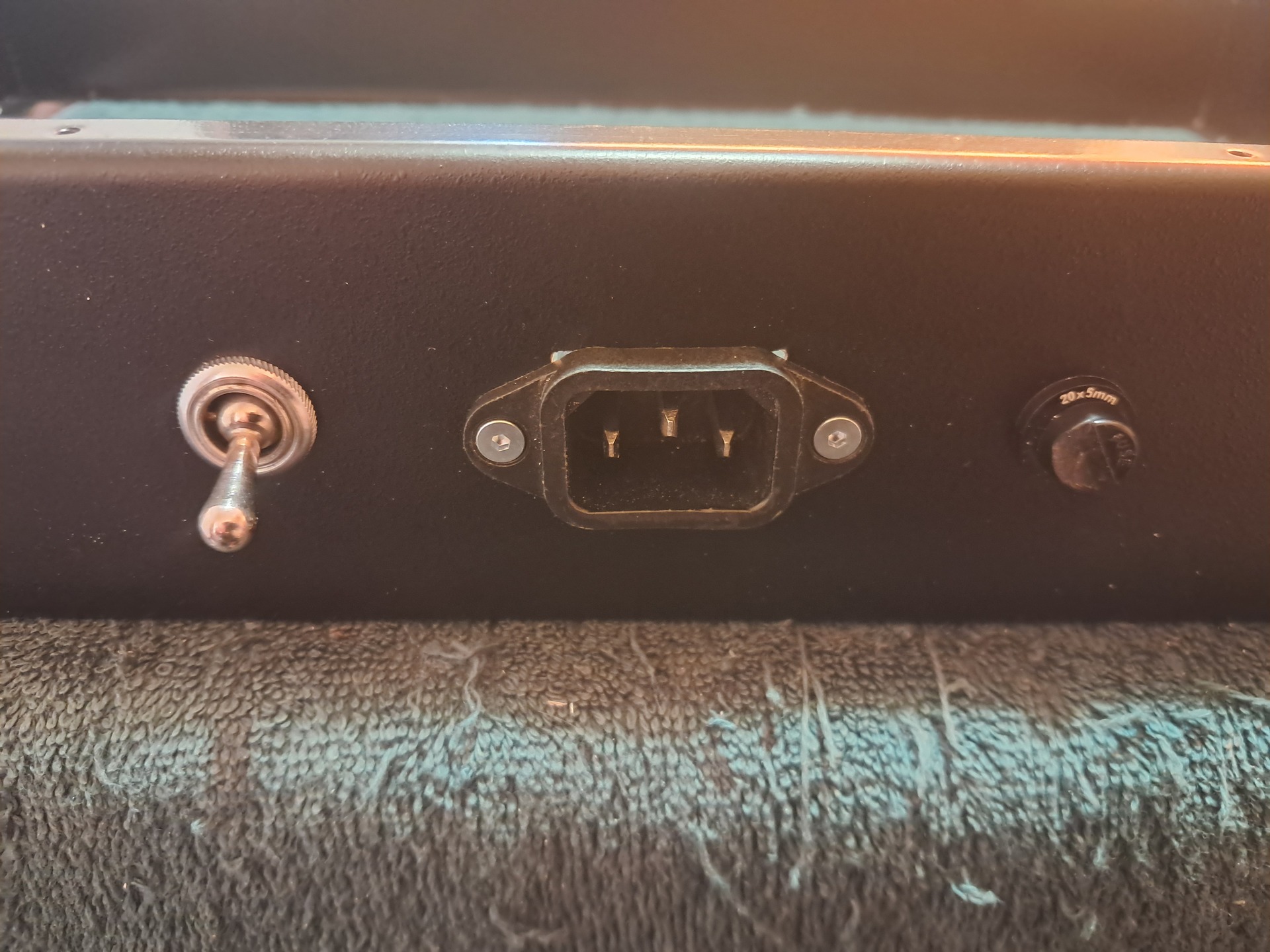

Megkezdtem a doboz hátuljára kerülő kapcsoló/IEC aljzat/biztosítékház helyének a kifúrását/reszelését - hát ez nem egy egyszerű eset ![]() TJ. Idézet: „Szerencsére felgyorsultak az események, ma délután lézerrel kivágták a sasszi különböző méretű lyukait” Idézet: „Megkezdtem a doboz hátuljára kerülő kapcsoló/IEC aljzat/biztosítékház helyének a kifúrását/reszelését - hát ez nem egy egyszerű eset” Nem értelek! Miért nem vágattad ki a lézerrel ezeket is, nem kellene szenvedned! Megtervezni a kivágások helyét könnyebb, mint reszelgetni.
Ha már a mechanikai részletekben turkálunk -egyetértve veled a kivágások lézeres hiányában-, teljesen félre csúszott a vezérvonal.
Már lassan ott tartunk, hogy "fúrtam egy lyukat" -> éljen, éljen, aztán tettem bele egy csavart -> kitüntetést érdemlő teljesítmény, és ha még alátét és anya is kerül rá, akkor az már szobrot kíván magának. Kit érdekel ez a sok apró piszlicsáré mechanikai ténykedés. Nem szánom sértésnek, de ez már ebben a fomrában Mek-elek szintje, ami bizony nem egy hízelgő minősítés.
A quadrifilar tekercsek 7 hónapos herce-hurca után készültek el, egyáltalán nem volt biztos, hogy ez az ötlet megvalósítható lesz...

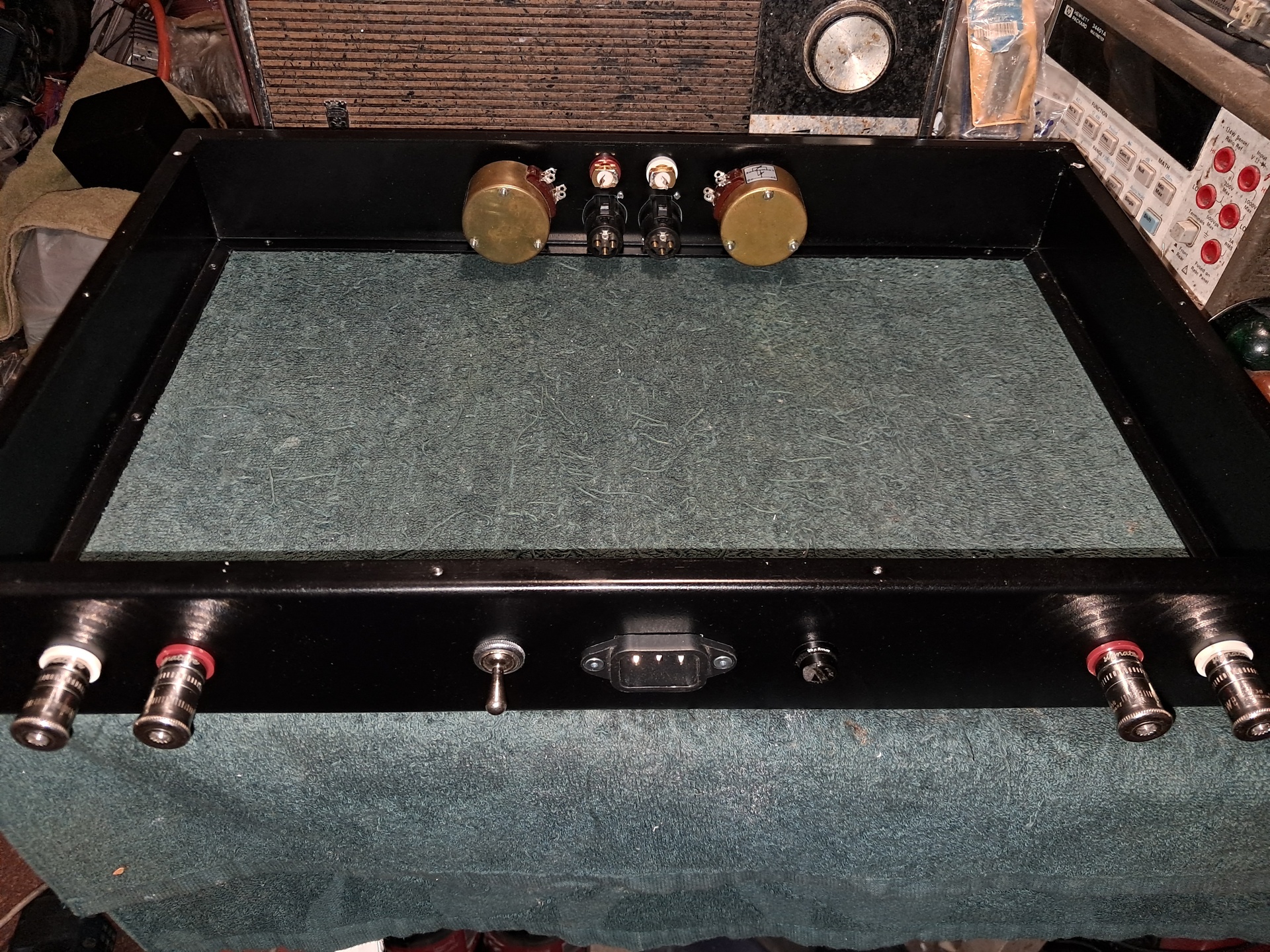

A mai napnak is megvolt az eredménye
![]() Elől helyére került az XLR/RCA csatlakozó + TKD T65CS mono attenuator, továbbá a hátsó traktus...IEC aljzat/kapcsoló/biztosíték + WBT0730 Signature hangszóró csatlakozók. TJ.

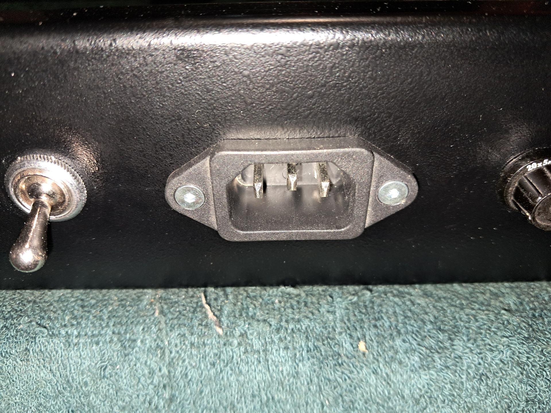

Rengeteg munkát belefektetsz (a dokumentálásba is), de az IEC csatlakozóinak a sarkai mellett belátni a dobozba...Nem tudom elhinni, hogy a gondosság kimerül a válogatásban, tervezésben.
A lekerekített sarkokkal kivitelezett IEC aljzat lecserélve szögletesre
![]() TJ.
Külső szemmel mindig könnyebb! Ha ez segítség, akkor ezt etikusnak tartom!

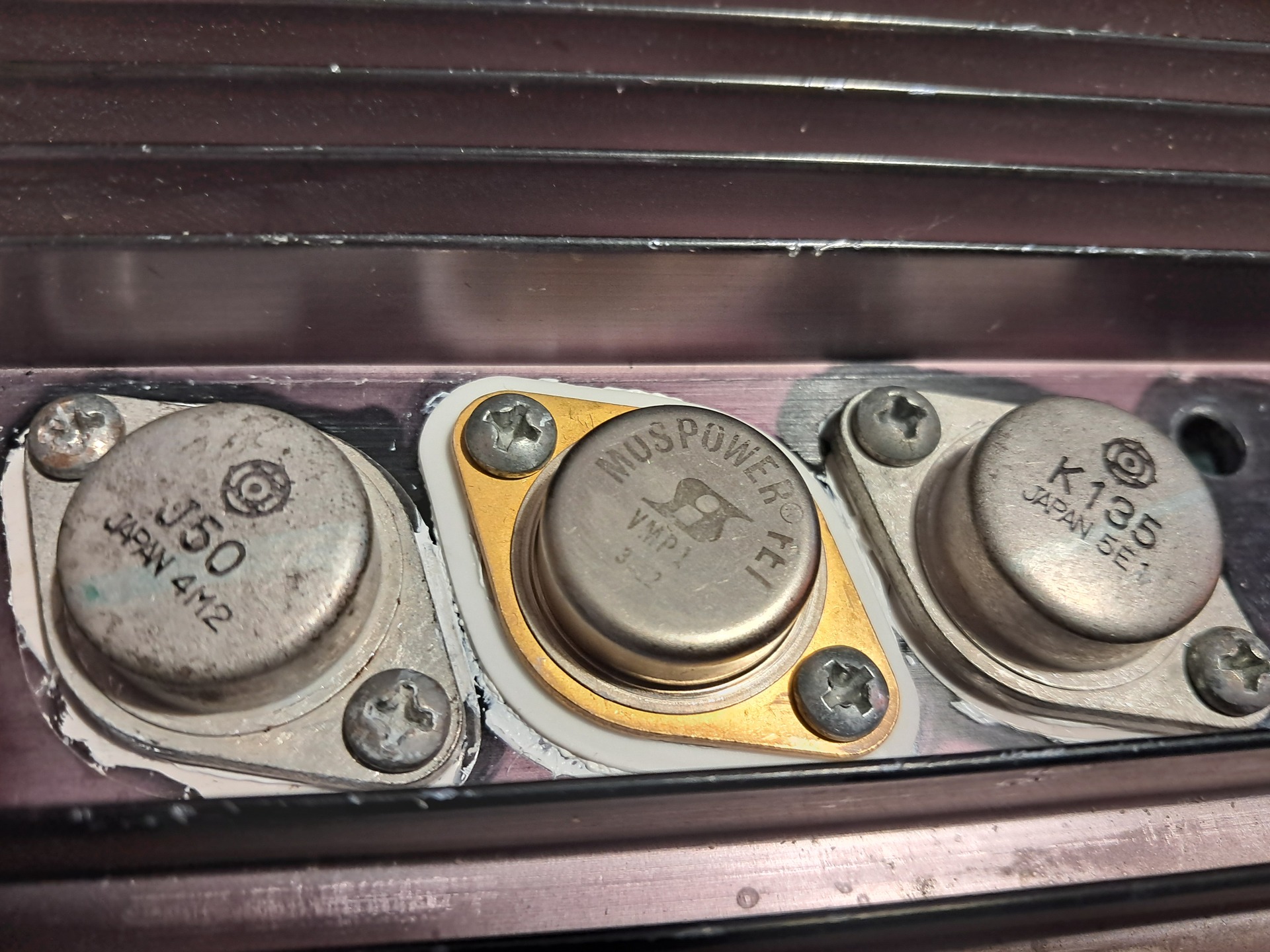

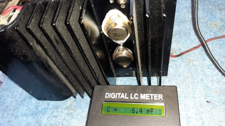

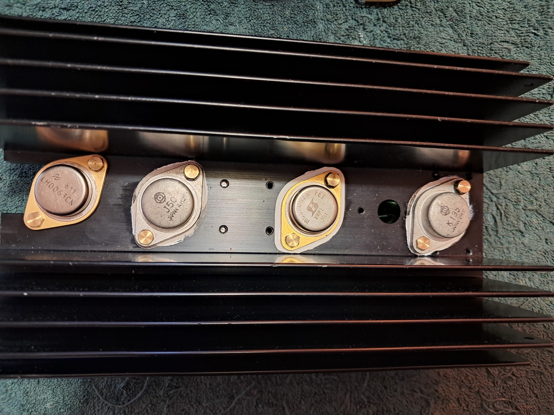

Felszereltem az "ideális" MOSFET-et a hűtőbordára (VMP1+2SJ50+2SK135), a VMP1 VMOSPOWER FET alatt Alumina szigetelő alátét van a kisebb drain/GND kapacitás elérése miatt
![]() TJ.

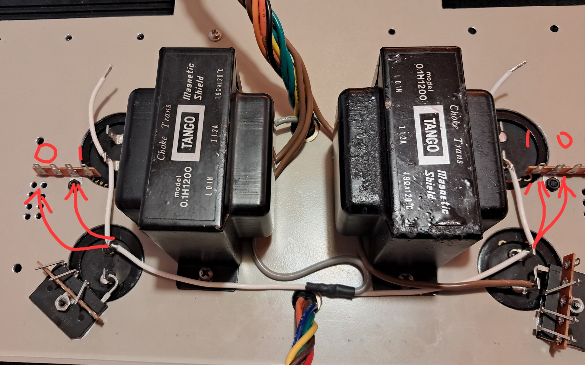

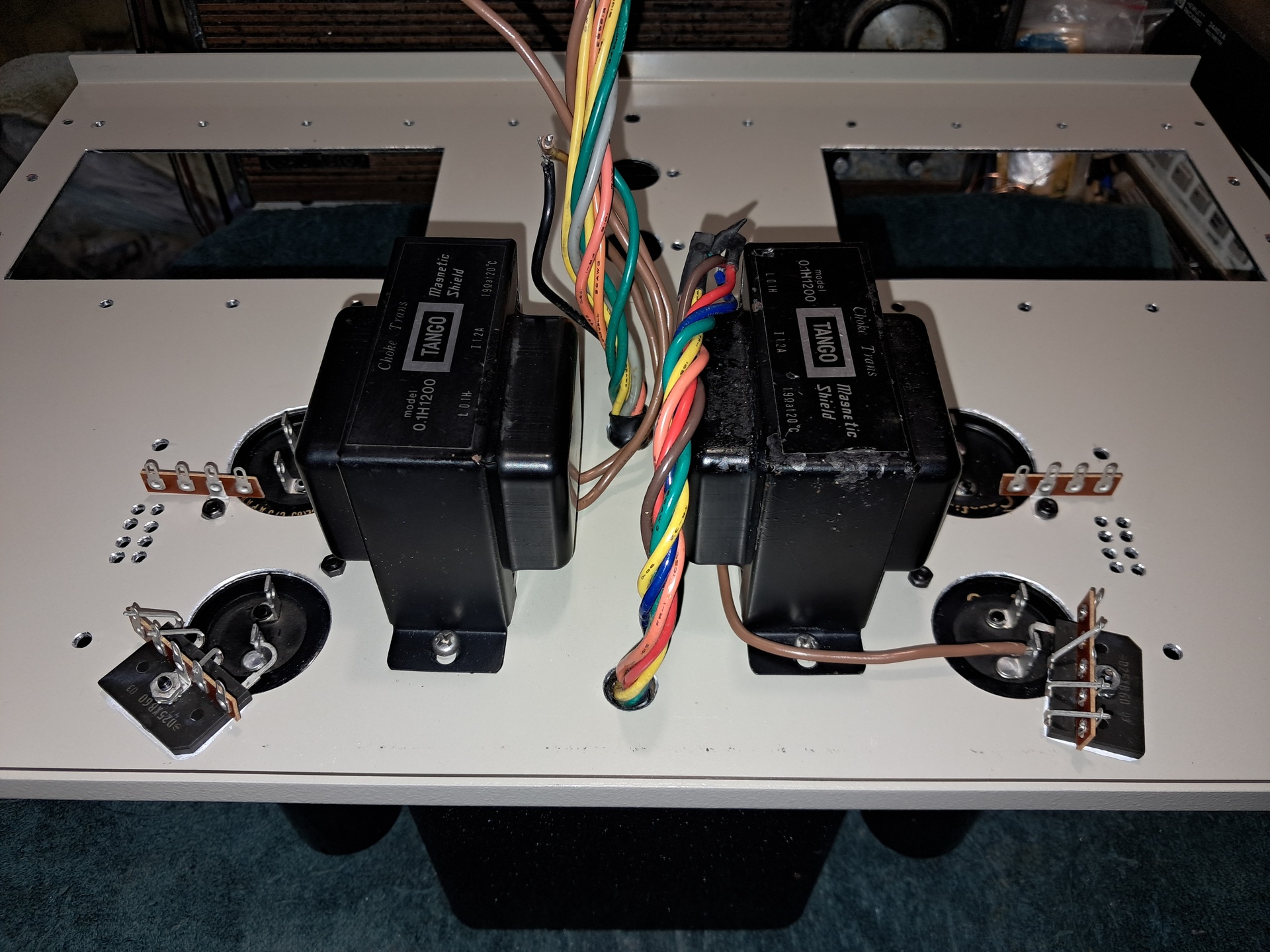

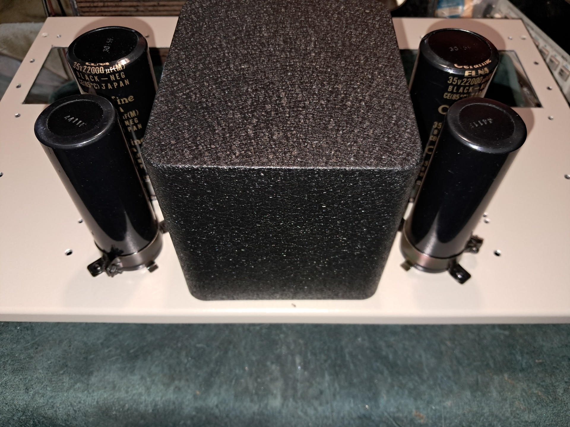

A hálózati transzformátor felszerelésével kezdetét vette a TRIP-FET unity coupled SE összeszerelése
![]() A Shindengen 25A-es graetz hidak a lehető legközelebb kerültek a Cerafine 15.000µF-os pufferkondenzátorhoz, gyakorlatilag a saját lába lesz ráforrasztva a kondi kivezetéséhez ![]() A két Tango 100mH-s fojtó rögzítésénél a hálózati transzformátor csavarozási pontjait használtam fel, hogy ne legyenek mindenféle további plusz furatok a sasszi felületén ![]() TJ. |
