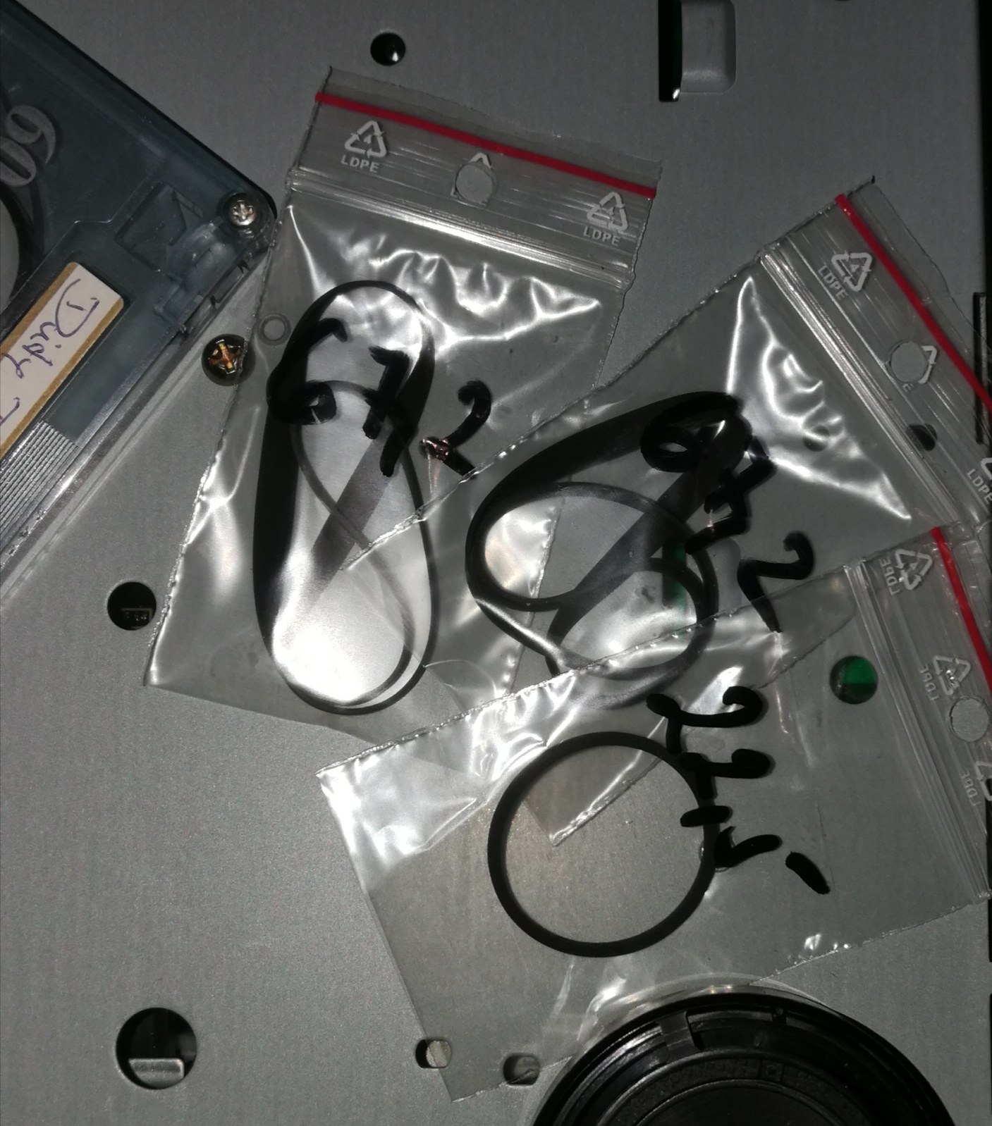

Szisztok! Meg tudná valaki írni, hogy a Grundig CN830-ba milyen méretű szíj kell?
Nem deck, de a Vidi sztereo rádiómagnóba?
Köszönöm a segítséget!
(#) zolika60 válasza Csupasz hozzászólására (») Jan 10, 2024 / 1
Mérd meg egy darab cérnával.
(#) Csupasz válasza zolika60 hozzászólására (») Jan 11, 2024 /
Ismert a módszer, de sajnos nincs helyem, ahol tarolhatom a szetbontott készülékeket. Kettő éppen fogaskerekre vár, szetboritva.
Gondoltam, hátha valaki tud segíteni....
(#) Tylla1 válasza Csupasz hozzászólására (») Jan 11, 2024 /
Esetleg néz szét itt, hátha megtalálod...molyolós, de egy próbát megér
https://www.smcelectronics.com/vcrbltflt.htm

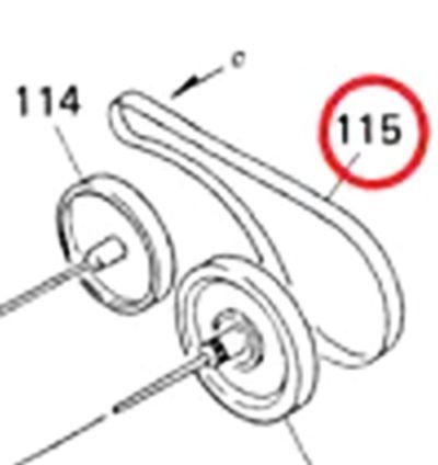

Sziasztok, Lenne egy Yamaha KX-670-es deck, ami teker oda-vissza, viszont a lejátszásnál kb. fél fordulás után megáll ... Ez a szíj miatt lehet ? Hol érdemes hozzá venni szíjat ?
Köszi előre is !
(#) maszatomyhu hozzászólása Feb 26, 2024 /
Üdv, Kenwood KX-w4080 (és testvérei) Deckhez keresek csévélő görgőt (a rugó utáni rész), és hozzá való, rögzítő pöcköt
2 darabra lenne szükségem.
(#) pucuka válasza LExplorer hozzászólására (») Feb 26, 2024 /
Lehet az is, de inkább kuplung.
(#) LExplorer válasza pucuka hozzászólására (») Feb 27, 2024 /
Köszi ! Honnan érdemes venni szíjakat ? Ha kuplung, akkor abba nem vágok bele magamtól, van valaki, akit tudsz ajánlani, aki szervizeléssel foglalkozik Budapest, vagy környékén ?
(#) pucuka válasza LExplorer hozzászólására (») Feb 27, 2024 /
Sajnos nem tudok segíteni, de ha visszaolvasol, találhatsz segítséget.
