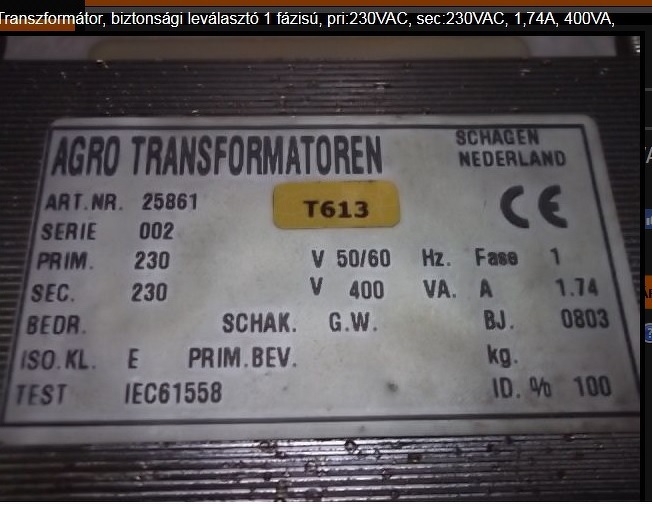

Földelés bekötve Fi relé nem ugrik le! A gép bekapcsol kijelző OK Panelon hallani ahogy a relék kapcsolna a bekapcs gombal ON/OFF vagy a fűtés vagy a mosás indítás. Akkor a következő még mindig A piezzo 2 db egysége maga a tartálytól hogyan van elválasztva galvanikus úton?Van az egyántalán szigetelve? Már egyszer felvetődött bennem normális e hogy a fejegységekre 2db vezeték megy az egyik oldalon testhez képest "kontakt" van maga a fejegységnél! Marha laikusan leírva a piezzo fej egység két vezetéke közül a fekete az sípol testre a piros nem ez normális?Szemre meg olyan mintha a több darabból álló egység között ilyen "szilikon" szerű paszta lenne mert a fejeknél kézzel érzésre mintha szilózva lennének Vagy maga a piezzo tényleg képes lenne leütni a Fi relét a működéséből adódóan?
Ha beszerelnék egy ilyet akkor elvileg "kiküszöbölhető lenne a hiba akkor hogy nincs galvanikus leválasztás?Ami szerintem a fejegységek hibája! illetve valamenyire biztonságosabb lenne a gép?

Az még magában nem gond, hogy a piezo feketéje sípol a testre. De ez miatt a tápjának hálózattól függetlennek kell lennie. (kis(játék)vasút, mínuszt leföldeled)
Van neked két trafód, egy sárga és egy kék szigetelésű. Elvileg ezek leválasztják a hálózatról a piezo tápját. Vissza kellene rajzolni ezt a részt, hogy biztosan lehessen tudni. Szerintem ezek a trafók átütnek.
