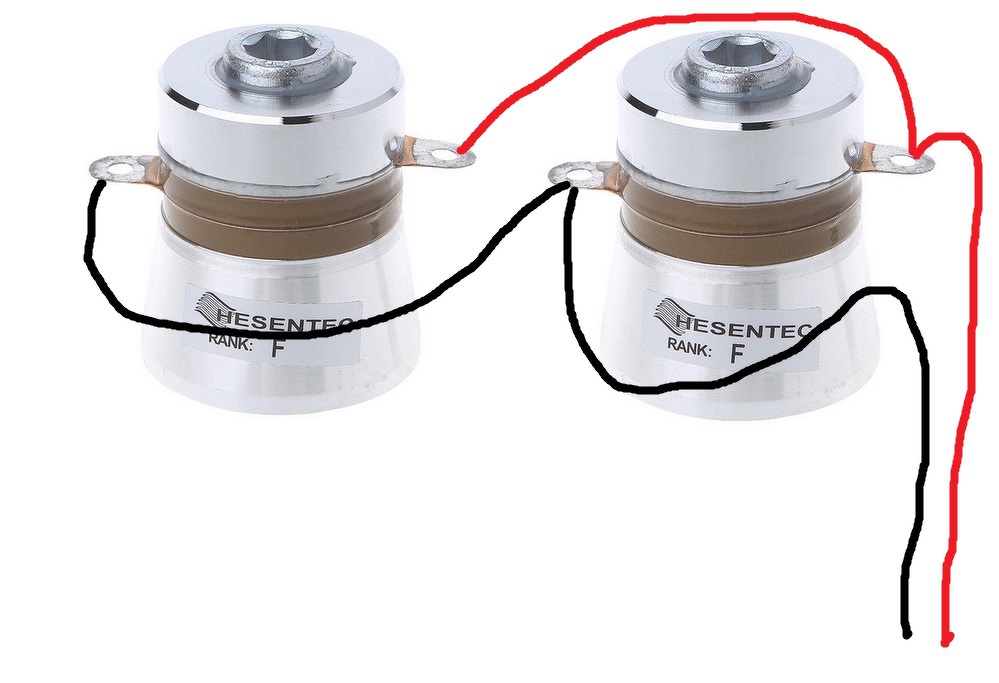

(#) zsoltrocky hozzászólása Ápr 22, 2018 /
Na lehúztam a panelról a piezzo fejeket
Földelés bekötve
Fi relé nem ugrik le!
A gép bekapcsol kijelző OK
Panelon hallani ahogy a relék kapcsolna a bekapcs gombal ON/OFF vagy a fűtés vagy a mosás indítás.
Akkor a következő még mindig
A piezzo 2 db egysége maga a tartálytól hogyan van elválasztva galvanikus úton?Van az egyántalán szigetelve?
Már egyszer felvetődött bennem normális e hogy a fejegységekre 2db vezeték megy az egyik oldalon testhez képest "kontakt" van maga a fejegységnél!
Marha laikusan leírva a piezzo fej egység két vezetéke közül a fekete az sípol testre a piros nem ez normális?Szemre meg olyan mintha a több darabból álló egység között ilyen "szilikon" szerű paszta lenne mert a fejeknél kézzel érzésre mintha szilózva lennének
Vagy maga a piezzo tényleg képes lenne leütni a Fi relét a működéséből adódóan?
Ha beszerelnék egy ilyet akkor elvileg "kiküszöbölhető lenne a hiba akkor hogy nincs galvanikus leválasztás?Ami szerintem a fejegységek hibája! illetve valamenyire biztonságosabb lenne a gép?
A piezzok elrendezése így van
Ha kivan kötve a panleról akkor a + ág nem jelez testre
A - ág jelez tesre
A - ágban elcsíptem a közösítőt külön külön is jelez tesre
A képen a piezzo elrendezésében nállam enyi a különbség hogy középen van a + ág és legalul a - ág számít ez valamit?(érdekes több képen is ez a sorrend van mint ami itt van kép nem úgy mint nállam)
illetve feltűnt a képeken is remélem ezen is látni hogy az "elemek" között nekem úgy tűnik valami féle szigetelő szilikon tömítő anyag van.
érzésre az enyémen is van érzem az újjamal
Nem lehet hogy a - ágnál rosszul pasztáztak és "áthúz"?
(#) KTobi válasza zsoltrocky hozzászólására (») Ápr 22, 2018 /
Az még magában nem gond, hogy a piezo feketéje sípol a testre. De ez miatt a tápjának hálózattól függetlennek kell lennie. (kis(játék)vasút, mínuszt leföldeled)
Van neked két trafód, egy sárga és egy kék szigetelésű. Elvileg ezek leválasztják a hálózatról a piezo tápját. Vissza kellene rajzolni ezt a részt, hogy biztosan lehessen tudni. Szerintem ezek a trafók átütnek.
