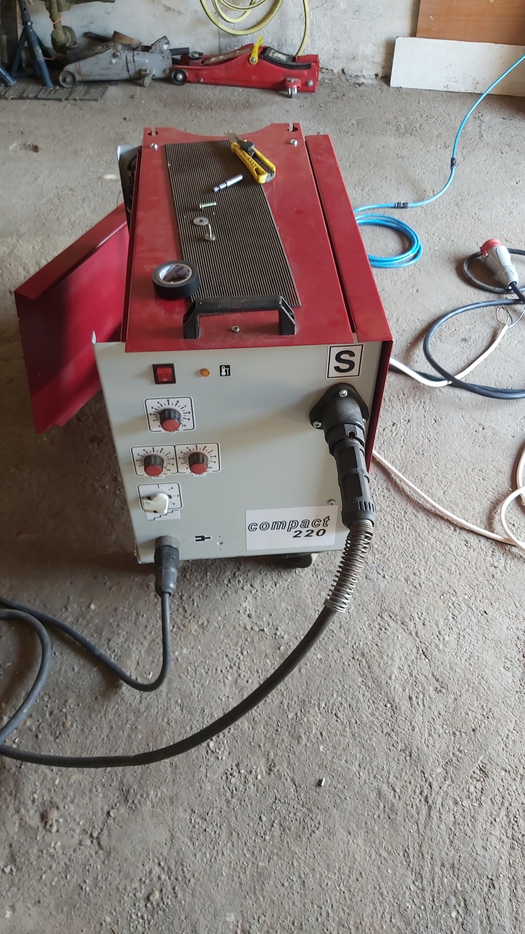

(#) Baxi hozzászólása Nov 17, 2015 /
Hi Mesterek!
Szeretnék vásárolni egy CO-t. Véleményetekre lennék kiváncsi evvel a gépel kapcsolatba. Válaszokat előre is köszönöm.
A hozzászólás módosítva: Nov 17, 2015
(#) Phile80 válasza Baxi hozzászólására (») Nov 17, 2015 /
Ez egy jó gép, szinte elnyűhetetlen, de inkább a belsejéről kellene kép, mert csak abból derül ki hogy milyen állapotban van. 25 év alatt biztos átesett javításokon és ki tudja mennyire volt szakszerű a javítás.
(#) Baxi válasza Phile80 hozzászólására (») Nov 17, 2015 /
ok, köszönöm!Hát az eladó nem hinném hogy engedné hogy szét kapjam , de azért megpróbálom
