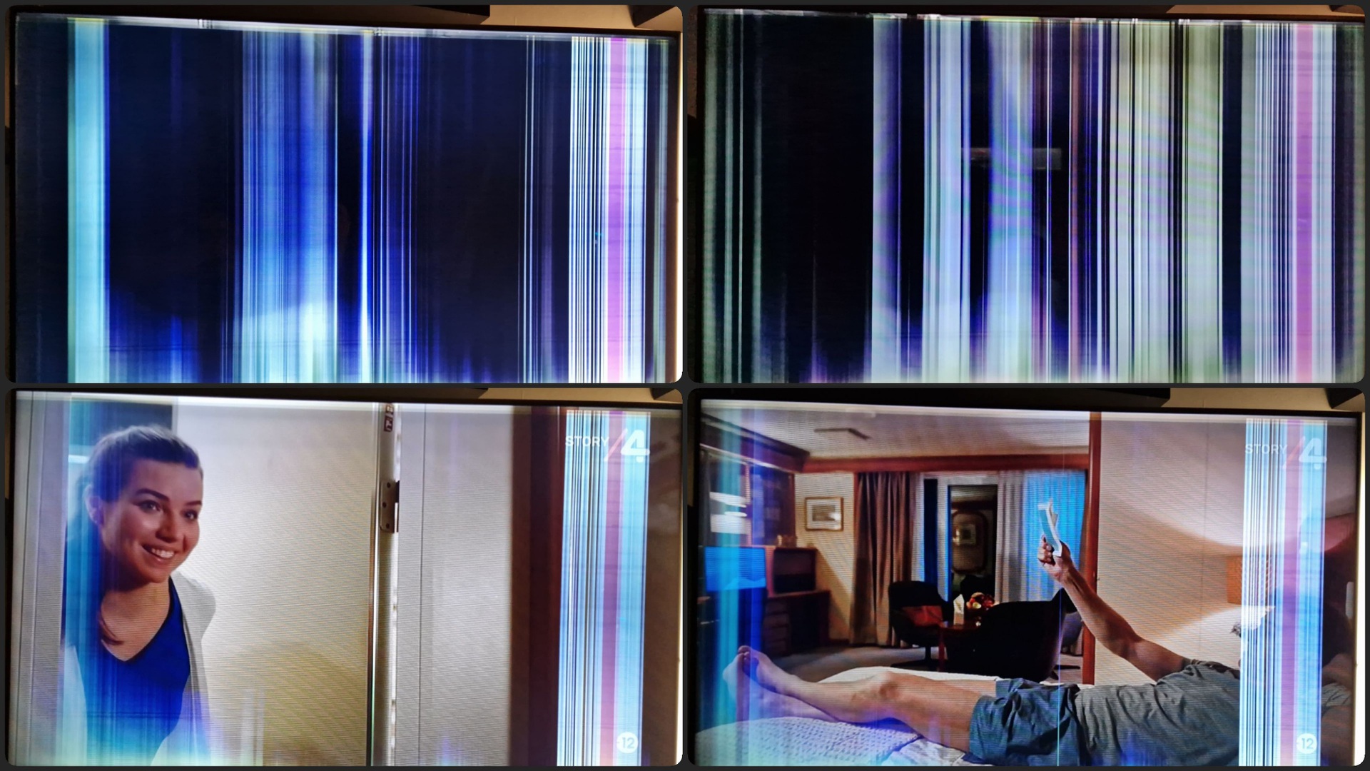

				Sziasztok! Adott egy Sony XF9005 TV, ami már egy ideje az alábbi hibát produkálja; 1. bekapcsolás után jó, kb 10 percig, majd 2. csúnyán elkezd csíkos lenni (némiképp és nagyon lassan mozognak a csíkok, sosem állandó), majd olyan. fél óra múlva (kb.), 3. helyreáll... Szerintetek érdemes javítani? Milyen költséget képviselhet, van itt valaki, akinek van rálátása esetleg pont javít is hasonló hibákat? (egyszer már nekifutottam a témának, tudom, hogy javítható, csak azt nem, hogy érdemes-e...). Köszönöm!
				alaplapi hiba, elektrolit kondenzátorok, kiszáradása, ill.ipari forr.ok, repedezése, kh. okozza.. megoldás, alkatrész csere. | Bejelentkezés Hirdetés |
