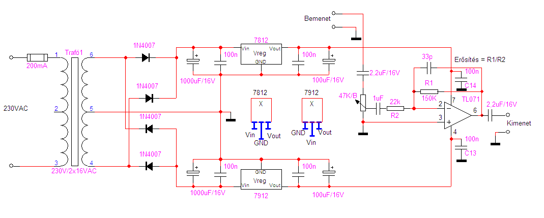

(#) Kovidivi hozzászólása Okt 9, 2007 /
Nézelődtem nagyon-nagyon, de nem találtam olyan kapcsolást, mely a számítógépből kijövő jelet fel tudná erősíteni (potival szabályozhatóan) olyan 2-6voltra. TL071-et, vagy TL072-őt szeretnék hozzá használni, de ha másik IC-vel van megoldva, az sem baj. Kimeneti impedancia nagy, Kiloohm nagyságrendben van. (TDA2052-höz lenne). Köszönöm a segítségeteket! Semmilyen hangszínt szabályzó dolog nem kellene bele. (Ez volt a legfőbb probléma, mert ha találtam egy jó előerősítőt, és volt hozzá hangszín is, nem tudtam, hogy a kapcsolás melyik részét kellene megépíteni, hogy CSAK előerősítsen...)

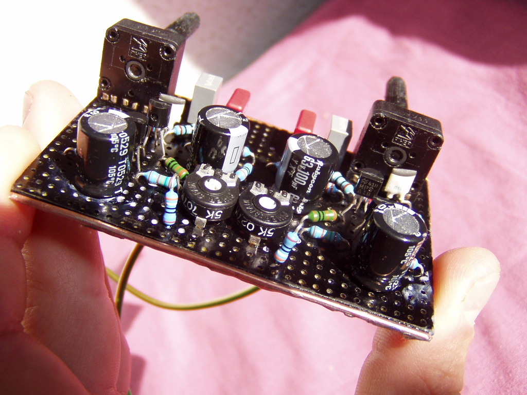

(#) temonddmeg hozzászólása Okt 10, 2007 /
Én egy ilyet készítettem most. Ez egy JLH terv eredetileg, én minimálisan módosítottam. A rajzon egy csatorna van, a panel persze sztereo.
(#) watt válasza Kovidivi hozzászólására (») Okt 10, 2007 /
Rajzoltam egyet:
(#) Kovidivi válasza watt hozzászólására (») Okt 10, 2007 /
Végre egy jó rajz! És erről mit lehet tudni? mekkora jelet fogad maximálisan, és mekkora a max. kimenő jele?
Köszönöm szépen!
(#) Kovidivi válasza temonddmeg hozzászólására (») Okt 10, 2007 /
Teccik a nyákod! Jól össze van zsúfolva! Sztem szép! Grat!
+-10V a kimenőjele kb. de ki kell próbálni, a bemenőjele a tápnál nem lehet több, azaz +-12V. De ez teljesen érdektelen adat, mert ez nem analog erősítő, és nem ilyesmire fogod használni, ha jól sejtem!
Az R1-el beállítod a maximális kimenőszintet a bemeneti jeledtől függően, és ezt a potival szabbályzod használat közben. Az R1 maximális értéke 1M, de inkább 470K. Ha nagyobb erősítés kell, két egységet kell egymás után kötni. De feltételezem a bemenő jeled valami MP3-ról(ja most látom, hogy PC-ről) vagy ilyesmitől származik, ezért erre nem lesz szükség. A TDA-nak nem kell 6V! elég neki max 1!!!

(#) watt válasza watt hozzászólására (») Okt 10, 2007 /
Még valami! A rajzon elírtam az 1000µF-os kondik feszültségét! Azok 25, vagy 35V-osak kell legyenek! (Ezért nem szeretek ide feltenni képet, mert nem lehet módosítani! Legközelebb inkább belinkelem! )
Hogy ne a levegőbe beszéljek:
Előerősítő_TL071-el_Javított!
Sőt, láttam egy oldalon, hogy már 0.5v-tal is ki lehet vezérelni teljesen a tda2052-t, de nekem ekkora jellel semmit sem szól. Az alkatrészek értékei megfelelőek, minden jó (elvileg), mégis szüksége van a nagyobb jelre a bemenetéhez, hogy szóljon is... Megépítem a kapcsolást, és két potit rakok bele. egyikkel be tudom majd állítani, hogy mekkora legyen a max. jel (tehát torzítás nélkül), a másikkal meg ebben a tartományban tudom a jel nagyságát szagályozni. Köszönöm a rajzot (a tápot úgyis fejből raktam volna össze, így a kondi nem zavart volna be)!
Szerintem mérd meg az ellenállásokat és nézz utána másik rajznak, lehet, hogy valamelyik érték el lett írva, vagy gyári hibás egy ellenállásod a TDA-n!
Már sokxor átnéztem, ugyanaz... Az adatlapjában van 2rajz is, ugyanazokkal az értékekkel, majd keresek másikat is. Köszi a tippet (egyébként inkább feladom a keresést,é s építek hozzá egy egyszerű előerősítőt , az egyszerűbb... bár nem adom fel!)
