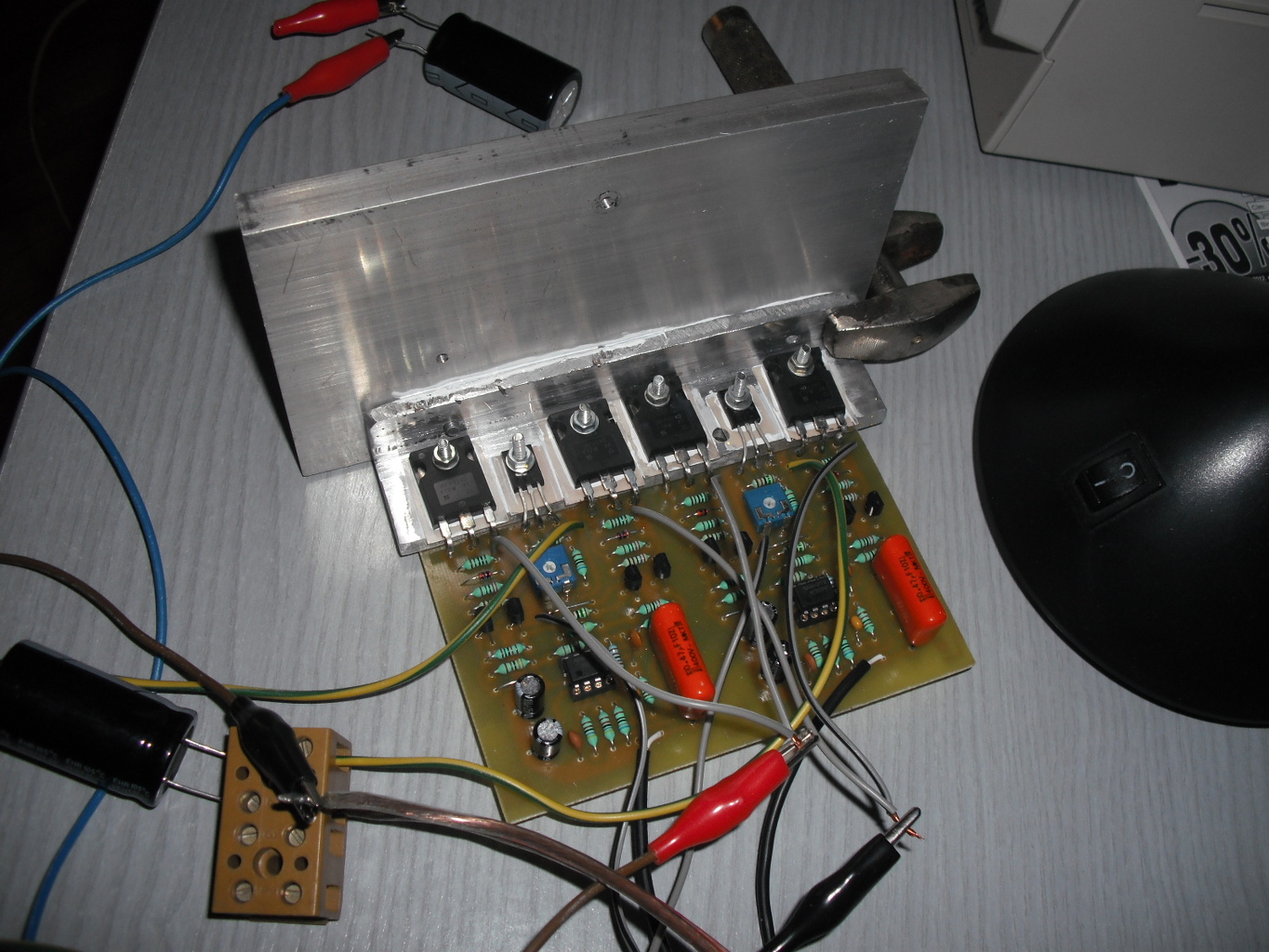

(#) david91 hozzászólása Jan 30, 2013 1 /
Összeraktam egy KD-féle Conductort, Alkotós panelon. Ezúton is köszi Alkotónak a remek nyáktervet! Az élesztéssel nem volt semmi gond, elsőre indult. Nyugalmi áramnak 100mA-t állítottam be, a tápfesz pedig +/-45V.
A hangja tetszik, kellemes. Az eddig hallgatott végfokommal (TDA7293) összehasonlítottam, és úgy vettem észre, hogy azért jobb ez a VF2 Conductor... bár olyan elsöprő és egyértelmű különbséget nem véltem felfedezni, mint amiket olvastam itt a fórumon pár embertől. Hasonlónak találtam a két hangzást, ami nem is annyira meglepő, hisz mind a kettő FET-es végfok. A jelforrásom, és a hangfalaim is ha nem is csúcskategóriásak, azért minőségiek (Sony CDP-590, Sony SS F6000).
A hangfalakat 4700µF-os elkón keresztül kötöttem a kimenetekre, egyrészt védelem céljából, másrészt kíváncsi voltam miképpen szól bele a hangzásba. Végül úgy vettem észre, hogy a kondikkal szebb hangja van (mint direktben), de lehet, hogy csak beképzelem. (Olvastam az Ágoston-féle könyvben, hogy ők is hasonlókat tapasztaltak.)

(#) storm válasza david91 hozzászólására (») Jan 30, 2013 /
AB osztályú szimmetrikus táplálású végfok kimenetére elkót tenni nagy bátorság. Nem robbant még fel? Ha a kondi negatív fele a hangszóró fele néz, akkor pozitív periódusba nincs baj, de negatívba épp ellentétes polarítású feszültség került rá, ami tudtommal nem vezet jóra.
(#) CHZ válasza storm hozzászólására (») Jan 30, 2013 /
Nem fog felrobbanni, mitől robbanna? Nincs rajta DC (igaz ez nem előny).
(#) david91 válasza storm hozzászólására (») Jan 30, 2013 /
Az ötletet az említett szakirodalomból merítettem. Kétség kívül jobb lenne egy unipoláris kondi, de szerencsére nem robbant fel az elkó, és egyéb anomáliát sem tapasztaltam. Nálam a negatív láb néz a kimenet felé, mert a kimeneti offszet negatív irányú (4-5mV). Az általad említett problémák nagyobb kivezérlésen (kb. 30-40v) valószínűleg jelentkeznének, de én csak szobahangerőn hallgattam gondolom ezért nem esett bántódása.

(#) reloop válasza david91 hozzászólására (») Jan 30, 2013 /
Ha tartósan használni szeretnéd az elektrolit kondenzátoros kicsatolást, akkor köss szembe kettőt (dupla kapacitással, esetedben 10000uF) és közös pontjukat pár-száz kohm ellenállással húzd (értelem szerű polaritással) 5-10V feszültségre. A kondenzátor belső állapotát így tudod hosszútávon megőrizni.
Nem bántásnak szántam, csak kicsit fura, hogy ilyet írnak könyvbe. A hangba biztosan beleszól, hogy jó vagy rossz irányba viszi el természetesen egyénfüggő is. Nagyobb hangerőn biztos nem tenne jót a kondinak, de gondolom nem csak szobahangerőre építettél 130W-os végfokot.
Jó basszusoknál néha feltekerem, de azért kímélem (a hallósejteket).
(#) david91 válasza reloop hozzászólására (») Jan 30, 2013 /
Köszi az ötletet! Ha mégis így maradna lehet azt sejteni, hogy nagyjából mennyi használat után fáradna bele az elkó?

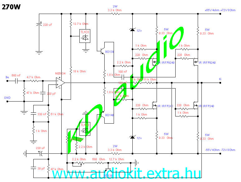

Hello!Szeretnék építeni egy 250W-os vf2-tőt.Valakinek nincs meg véletlen a nyák és a beültetési terve?Hány voltról megy?Milyen fet kell bele stb.....
(#) soos csaba válasza vipera1997 hozzászólására (») Feb 22, 2013 /
Szevasz, tessék itt van minden infóm róla, igaz ez nem 250W-os hanem 270W-os változat, de szerintem ez nem jelent annyira nagy gondot.

(#) fachyga hozzászólása Feb 28, 2013 /
Létezik olyan Monster 270W-os nyákterv amelyikben van olyan védelem mint a 450W-os Monsterben? Mert nekem +-45V-ra kellene erősítő ami 4ohm stabil és csak a 4db IRFP-s
panel fér el.De megfelelne más VF2 modosulás is ami kiprobált és strapabíró mert egy gitár fejbe lenne beépítve amit használnak néha 4ohm-mal is és sokat cipelik szóval ezért kellene bele a védelem.Thnx*
