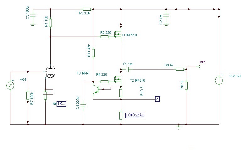

32 ohm-os fejhallgatóhoz szeretnék csinálni valami kis hibrid erősítőt
1db ECC88 / ECC85 / ECC80 /ECC83 / ECC82 felhasználásával max 30voltról.
( ha tudtok jobb alternatívát, akkor itt egy lista az összes csövemről )
Elkezdtem tervezgetni egyet ( egyenlőre tina-ban ), de akadtak kis problémáim, amiben szeretnék tőletek segítséget kérni.
Ezzel kísérleteztem , de sehogy sem tudom megoldani, hogy a szinusz az szinusz legyen ( - része "hegyesebb" ). Nyugalmi áram ~250mA.

(#) CHZ válasza daneg86 hozzászólására (») Márc 16, 2014 /
Első javaslatom, vedd ki az A mérőket, bezavarhat az AC szimulációba.
Cső munkapontját állítsd be, ne legyen a katód földön...
A hozzászólás módosítva: Márc 16, 2014
(#) pucuka válasza daneg86 hozzászólására (») Márc 16, 2014 /
Elvileg bármelyik kisjelű (nem végcsővet) alkalmazhatod. De ha nem állítod be a csöves fokozat munkapontját, mit vársz tőle. A kapcsolásodban 0 V rácselőfeszültséggel dolgozik, a meghajtó jel rácsáramos üzemmódba is vezérli. Innen is származhat a torzítás. Ez egy kisjelű cső számára a valóságban maga a halál. (meglehet a szimulátorban nem látszik)
Mérjed a cső anód-, vagy katódáramát is, mindjárt meglátod.

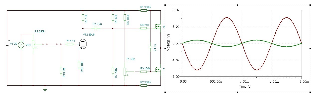

(#) daneg86 válasza CHZ hozzászólására (») Márc 16, 2014 /
Változtattam most egy adagot a rajzon, állítottam be munkapontot, de így is a negatív félhullám amplitúdója 0,08V al nagyobb ( egyszerűen bármit csinálhatok, ez ott van ). Ez mekkora gondot okoz ?
Így nem tudok semmit javasolni, nem látom mit csináltál.
Tedd be a TINA fájlt..
(#) reloop válasza daneg86 hozzászólására (») Márc 16, 2014 /
Szia! Futtass Fourier analízist! A választott kimeneti buffer tápelnyomását is érdemes vizsgálni, szerintem el is állsz majd tőle. Oda egy sima áramgenerátort ajánlok. Megnézhetnél egy áramgenerátort az anódkörben! Bővebben: Link

(#) steelbird válasza daneg86 hozzászólására (») Márc 16, 2014 /
Szerintem 50V alatt ne várj sokat a csőtől. A katalógusában is 50V a legkisebb érték, ami még fel van tüntetve a karakterisztikáján, de ott is minimális tartományban lineáris.
Ettől alacsonyabb feszültségen torzítókban használják.
(#) daneg86 válasza steelbird hozzászólására (») Márc 16, 2014 /
Javaslom, tanulmányozd az általad használt cső adatlapját olyat, ahol a csőkarakterisztikák is láthatók. Ebből következtetéseket tudsz levonni, hogy mire számíthatsz szélsőséges beállítás esetén.

(#) CHZ válasza daneg86 hozzászólására (») Márc 16, 2014 / 1
Félvezetős része sem igazán ok. Csináltam egy vázlatot, ez alapján próbáld, 25-30V DC minimum tápfesz.

(#) CHZ válasza daneg86 hozzászólására (») Márc 17, 2014 /
Kicsit módosítottam a kapcsolásodon, jelentősen csökkent a torzítása, még lehetne rajta javítani.
(#) daneg86 válasza CHZ hozzászólására (») Márc 17, 2014 /
Köszönöm szépen a segítségeteket.
Végül az oldotta meg a problémát leginkább, hogy a cső feszültségét 60V-ra növeltem, és úgy állítottam be munkapontot.
