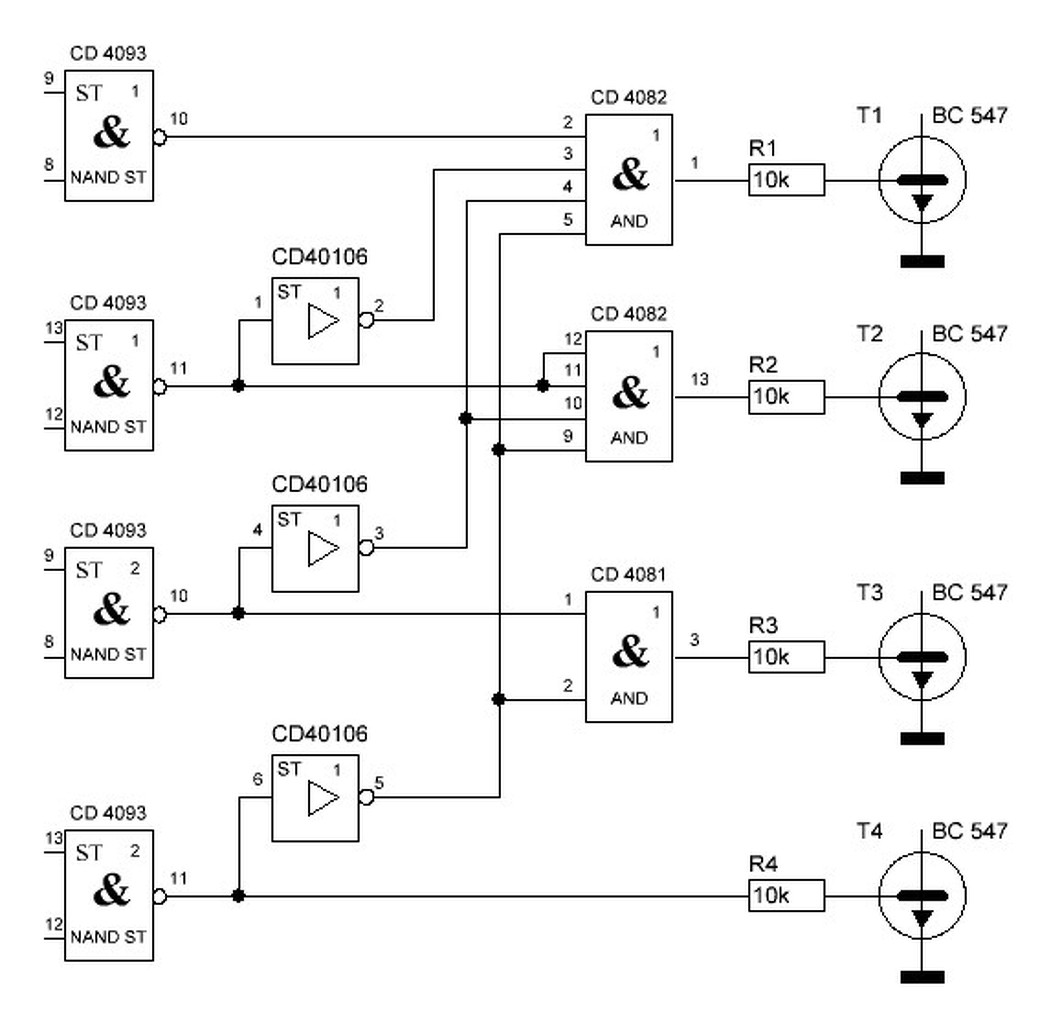

Megépítettem és a következő dilemmám van: a mellékelt kapcsolási rajz lesz majdan a vezérlés, de ha egy szint "bekapcsol" vagyis megy a relé akkor a felette lévő relének nem szabad mennie. Nézegettem egy két CD 40xx IC-t de nem nagyon találtam olyat amit szerettem volna.

A cél, hogy szintenként be lehessen állítani a folyamatot vagyis kútról töltünk utána vagy hálózatról. Engedélyezi a locsoló autómatikát vagy nem. Persze ez sok mindentől függ....pl tartályméret, szivattyú vízhozam, kút hozama (ha van), stb-stb. Egy ehhez hasonlót már csináltam de az úszókapcsolós. No meg ha lehet minél kevesebb hiba lehetőséget szeretnék beleépíteni (relé) Felrakok róle egy képet

Szerintem további három logikai IC-vel lehetne megoldani. Megrajzoltam az ötletem, le is modeleztem, logikailag müködik. Tehát mindig csak a legalsóbb aktív kimenet reléje tud húzni. (Nem fordított sorrendbe kellene?!)
Az eredetileg küldött érzékelő áramköröm nem kipróbált, csak elméleti!
Az áramkörödet megépítettem működik! Tehát kipróbált.
Azért kell hogy mindig a legalsó működjön mert minden szinten a tevékenység kapcsolható lesz. A másik ok, hogy nem csak utántöltésre lesz alkalmas, hanem leszívásra is. Pl. a másik vezérlés csak 3 részre oszta a tartályt (teli, félig, üres) és ott a felső felénél lehet választani, hogy akarom-e utántölteni és ha igen akkor honnan; kútról, vagy hálózatról, persze csak ha a kútban van víz.

Igazad van! Ezt elszámoztam, a 3-4. ill. 5-6 fölcserélendő.
