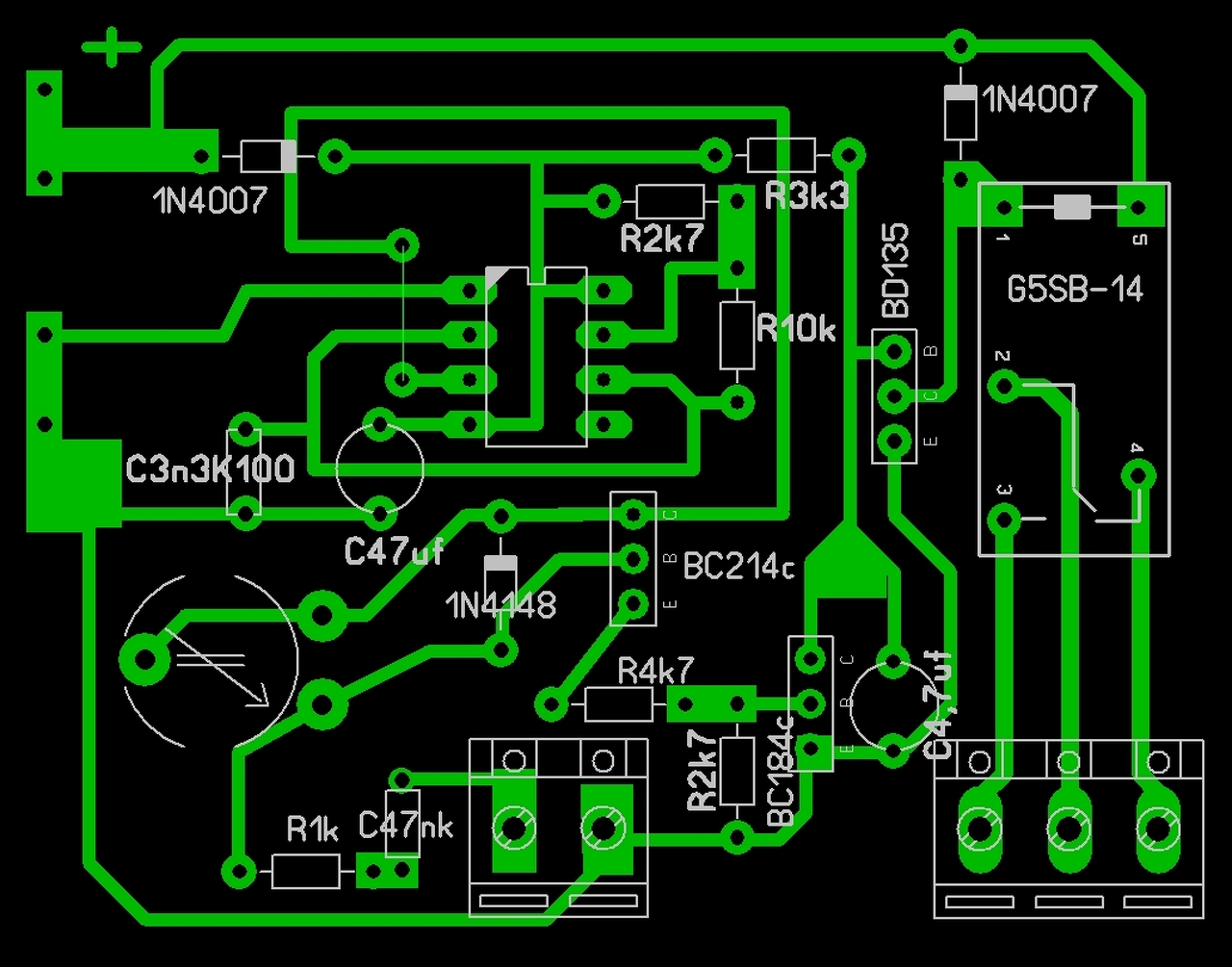

Sziasztok! Lelkes kezdő lennék és valamibe beletört a "bicskám"
Az oldalról ((asszem)azt hiszem Vicsys készítette) letöltöttem egy kapcsolási rajzot, mely konduktív vízjelenlét érzékelő lenne. Layout-tal elkészítettem a kapcsrajzot de itt történt valÓszinü a hiba vagy a boltban nem jó cuccokat adtak, bár a Mikrovillben eléggé hozzáértőnek és készségesnek tűnt az eladó. Szóval ha esetleg valaki rá tudna pillantani akkor az nagyon megköszönném!!! A két kép a kapcsolási rajz és az általam készített panelrajz: A hozzászólás módosítva: Júl 4, 2014
Hello! A BC214 kollektor-emittere fel van cserélve. (Mondjuk a tokozása sem ez..)
Köszi a választ. Elég ha megfordítom vagy át is kell rajzolni valamit?
Üdvözlet! Megfordítottam, a 214-est de nem működik. Ha lehúzom a potmétert akkor a relé behúz. Ha feltekerem elenged attól függetlenül hogy a szondák vízben vannak-e. Előre is köszönöm!

Nem követem az eseményeket, így nem tudom mi a célod. De ez a kapcsolás, évek óta kifogástalanul működik nálam, nem érzékeny a körülményekre, biztosan kapcsol ki-be, tehát tökéletes a vízszint érzékelésére.
Akkor esetleg el tudod küldeni a panelrajzot? Összehasonlítanám az enyémmel. Mivel kezdő vagyok a téren valószinű, hogy én rontottam el valamit. Kicsit feljebb van az én panelrajzom. Proli007 már említette, hogy a 214 tranzisztor fordítva van bekötve. Ugyan megfordítottam, de így sem akaródzik működni.
"Összehasonlítanám az enyémmel. " Hasonlíthatod, de azon kivül, hogy 555 tel meggy, és relét húz meg, sok hasonlóság nincs a kettő közt. üdv.

Ha ez így működik, akkor közel vagy a jó megoldáshoz. Víz nélkül tekerd a potit oda, ahol épp meghúz a relé. Majd tedd a szondát a vízbe, és ekkor el kell engednie.
De az is lehet a gondod, hogy a szondához vezető vezeték túl hosszú, vagy a kapacitása nagy. Vagy eleve vezet a szonda, mert a csatlakozása be van ázva, vagy a kábel átvezet. stb.. Ezért működik minden víz nélkül is a poti tekergetésére.. De a kapcsolás működőképességért/használhatóságáért ha lehet, ne nekem kelljen jótállni..
"attól függetlenül hogy a szondák vízben vannak-e. " Sajnos az érzékelése, kapacitiv. Igy ha kicsi a érzékelő, vagy nagy, kábekl ami az érzékelőhőz vezet, milyen közel van egymáshoz, és még lehetne sorolni. A relativ nedvesség is befolyásólhatja. Az más kérdés hogy ha a 555ös frekvenciaáját eltalélod, akkor még müködhet is. ( Müszerek nélkül, egy kicsit nehéz eset ) Az Alkotó által ajánlott egy kicsit ebből a szempontből egy szerűbb. Ott csak, vezet a viz, vagy nem vezet, az a kérdés. üdv. |
