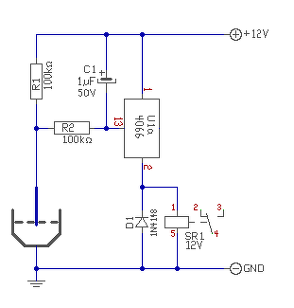

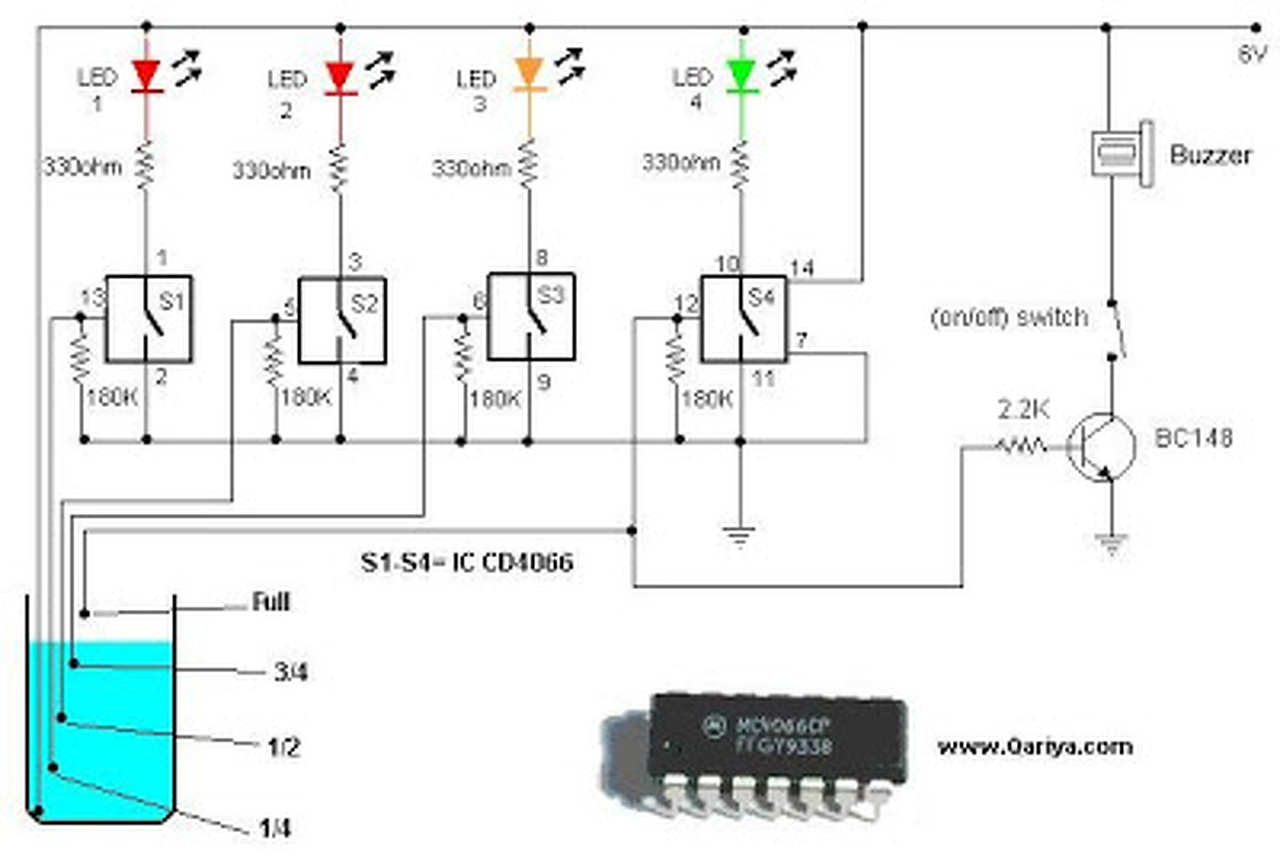

Üdv! Nem oly régen proli007-től megépítettem egy konduktív vízszint ellenörző áramkört amely nagyon bevált. Ez kapcsolódott egy egész kis buta tartályszint ellenőrzéshez, ami úszókapcsolós. Közben egy CD4066-al működő áramkört találtam itt ( Bővebben: Link ) A kérdés az lenne, hogy ha ez 12V DC-ről megy akkor hogyan változnak az ellenállások értékei, illetve ledek helyére hogyan tegyek reléket? Gondolom egy BC547-el (vagy hasonló) kellene megoldani. A linken szerepló kapcsolás a képen.
(#) proli007 válasza McAdams hozzászólására (») Aug 24, 2014 /
Hello! Ha az áramkör nem telepes táplálású, akkor nem célszerű a tartályra a plusztápot kötni. De a CD4066 bemenete pont olyan mint bármely más CMOS bement, azt fellehet húzni egy ellenállással. Kb. egy 100kohm meg szokott felelni. De célszerű relék esetén szűrőhálózatot is alkalmazni a berregés-kerregés megakadályozása miatt. (Led nél ez nem gond, max neked.)
A 40660 viszont képes akár egy kis-teljesítményű relét, közvetlen is kapcsolni. Pld. egy OMRON G2R-2-őt. De ha ez gond, Lehet a relé helyére tenni egy ellenállás+Led kombót, és egy emitterkövető NPN tranyót a relé felé.

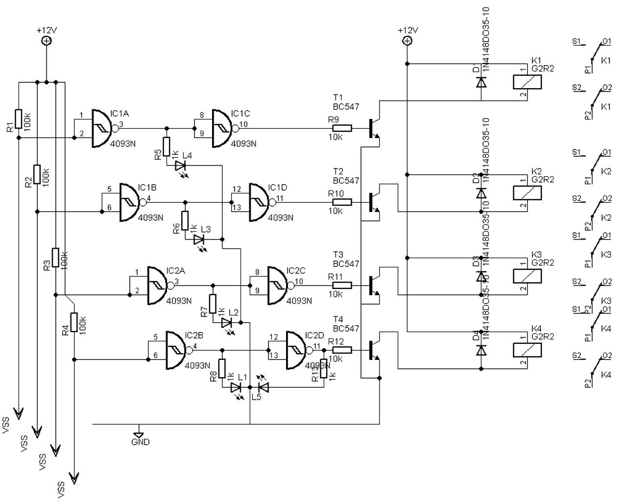

Megépítettem és a következő dilemmám van: a mellékelt kapcsolási rajz lesz majdan a vezérlés, de ha egy szint "bekapcsol" vagyis megy a relé akkor a felette lévő relének nem szabad mennie. Nézegettem egy két CD 40xx IC-t de nem nagyon találtam olyat amit szerettem volna.

A cél, hogy szintenként be lehessen állítani a folyamatot vagyis kútról töltünk utána vagy hálózatról. Engedélyezi a locsoló autómatikát vagy nem. Persze ez sok mindentől függ....pl tartályméret, szivattyú vízhozam, kút hozama (ha van), stb-stb. Egy ehhez hasonlót már csináltam de az úszókapcsolós. No meg ha lehet minél kevesebb hiba lehetőséget szeretnék beleépíteni (relé) Felrakok róle egy képet

Szerintem további három logikai IC-vel lehetne megoldani. Megrajzoltam az ötletem, le is modeleztem, logikailag müködik. Tehát mindig csak a legalsóbb aktív kimenet reléje tud húzni. (Nem fordított sorrendbe kellene?!)
Az eredetileg küldött érzékelő áramköröm nem kipróbált, csak elméleti!
(#) McAdams válasza elektroton hozzászólására (») Szept 9, 2014 /
Az áramkörödet megépítettem működik! Tehát kipróbált. Azért kell hogy mindig a legalsó működjön mert minden szinten a tevékenység kapcsolható lesz. A másik ok, hogy nem csak utántöltésre lesz alkalmas, hanem leszívásra is. Pl. a másik vezérlés csak 3 részre oszta a tartályt (teli, félig, üres) és ott a felső felénél lehet választani, hogy akarom-e utántölteni és ha igen akkor honnan; kútról, vagy hálózatról, persze csak ha a kútban van víz.

A CD 40106-nál gondolom a bemeneti oldal(ak) van(ak) a 4093-ra kötve..... Tehát akkor elméletileg így nézne ki:
A hozzászólás módosítva: Szept 9, 2014
(#) elektroton válasza McAdams hozzászólására (») Szept 9, 2014 /
Igazad van! Ezt elszámoztam, a 3-4. ill. 5-6 fölcserélendő.
