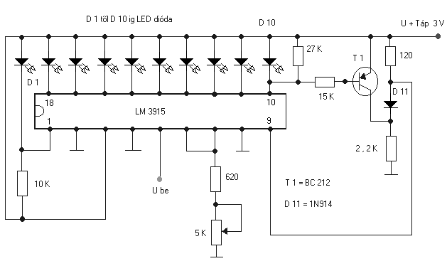

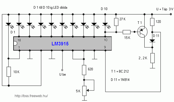

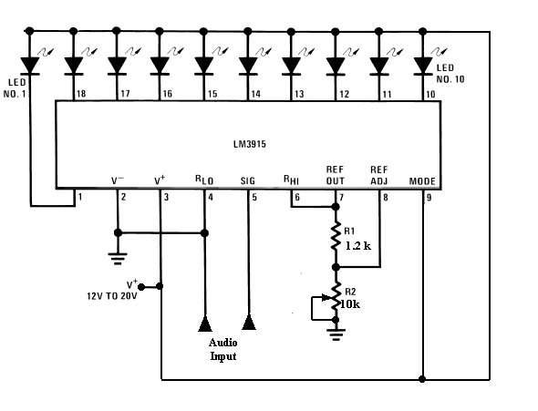

Lenne 2 kapcsolásom is, de nem vagyok teljesen tisztában 1-2 dologgal... Pl: Mennyi az áramfelvétele egy ilyen áramkörnek Ezt az erősítő elé v után kell kötni? nem csökken a teljesítmény? Látam 2 megoldást is: LM3915 +lineáris +egyszerű -drága ![]() UAA180 -olcsó +12led -logaritmikus Vélemények?
Nos nemtudom mit értesz olcsó és drága között, de a két ic között 60ft eltérés van. Ha ebbe beleveszed a két led árát, akkor kérdéses melyik olcsóbb.
Az áramfelvétele kb 20ma és 220ma között változhat az lm3915-nek az uaa180 nak max 260ma max. Az egész áramkörnek, ha világítanak a ledek.Tehát ez nem annyira vészes. Ha jól sejtem hangerőt kellene kijeleznie, márpedig az emberi fül hangerőérzékenysége is logaritmusos, ezért lehet, hogy az uaa180 lenne a jobb, másfelől lehet, hogy a fölső 2 led nem világítana, az alsó meg folyton. Másfelől ha jól sandítottam a kapcsrajzot, az lm3915-nek 3v a tápfesze, az adatlapon meg 5v van írva minimumnak

Először az 1. lábon lévő led kezd el világítani(D1) aztán sorban minél nagyobb az Ube. De lehet, hogy a uaa180-nak nem fog elég nagy feszültség ékezni, hogy kihasználja mind a 12 ledet.

LM391x-ből annyit köszt össze amennyit akarsz tehát akár 100 ledes ribizlit is csinálhatsz. És sokkal modernebb mint az UAA180 ami nekem mindíg kipurcant csak úgy magától. És az UAA180-ban nincs belső áramgenerátor ezáltal nem egyforma a ledek fényereje.

Melyik a megszokott? Testet a testre, Ube-re a jelet kötöm ugye?
VU-mérőbe logaritmikus kijelzésű a szokásos. Ajánlom, hogy töltsd le az adatlapját az IC-nek és abból sokat megtudsz. www.datasheetarchive.com
Szerintem ez a UAA180-al felépített, amit csatoltál, az egy kicsit túl van bonyolítva(szerintem) tök fölöslegesen! Nem kell tranzisztor se bele...

A LM3915 vonalkijelzésű, 10ledes; az AN6884 5 ledes és pontkijelzésű, bár az adatlapja alapján inkább vonalkijelzésűnek tűnik az is... hogy melyiket válaszd? igazából leegyszerűsíthetjük a kérdést arra, hogy 5 vagy 10 ledes kivezérlésjelzőt akarsz csinálni? - bár most utánanéztem, és az an6884 beszerzhetetlennek tűnik. 5 ledes kivezérlésjelzőt még tranzisztorokból is össze lehet dobni.
