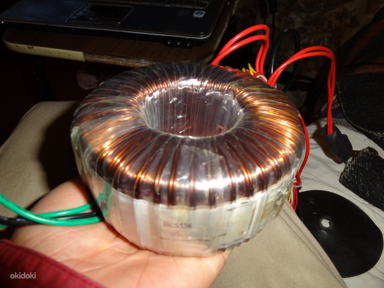

(#) simi21 hozzászólása Feb 10, 2017 /
Üdv mindenkinek!Érdeklődni szeretnék hogy mennyit érhet az alábbi toroid trafó?
GREEN– GREEN - 22 V AC
YELLOW – YELLOW - 9V AC
RED-WHITE-RED - 2 x 14V 28V AC
WHITE-WHITE – 17V AC
BLACK – BLACK - 2,9V AC
(#) erbe válasza simi21 hozzászólására (») Feb 10, 2017 /
Gondolom, az E-bay-en láttad. 10 Euróért hirdetik. Nagyjából reális.
(#) granpa válasza simi21 hozzászólására (») Feb 10, 2017 /
Elég nudlinak látszik, a trafó árát (értékét) a teljesítmény (a benne levő anyag) határozza meg. Mekkora teljesítményű ez?
(#) simi21 válasza granpa hozzászólására (») Feb 10, 2017 /
Most hogy nézem kb 100w.Súlyra olyan 2kg kb.Egy TDA erősítőre azért még jólesz

(#) erbe válasza simi21 hozzászólására (») Feb 10, 2017 / 1
HCS536
Itt van pontosan ugyanilyen. Teljesítményt nem írnak. Kicsit keresgéltem, de nem találtam ennél pontosabb adatot. Ha 2 kg, akkor közelebb van a 300 VA-hoz, mint a 100-hoz. Korábban ugyanitt 170 VA időszakos terheléssel mutattak egy jóval kisebbet 2000.-ért hazai hirdetésről. Ez annál szemre is többet ér.
(#) erbe válasza erbe hozzászólására (») Feb 10, 2017 / 1
Miket talál az ember.
HCS536_2
Pontosan ugyanaz a kép, mint a tied, a finneknél 40 Euróért.
A házimozi amiből van arra 90w van írva de szemre én is többet nézek ki belőle.És igen én is netes képet raktam fel mert lusta voltam lefényképezni .de amúgy énis egy erősítőhöz szánom.
A házimozi leadott teljesítménye a 90 W vagy a felvett? Mennyire pontos a 2 kg?
Egyik táblázatban ~1,8 kg 200VA, 2,4 kg 250 VA. Mérlegre tenni talán gyorsabb, mint lefényképezni.

(#) simi21 válasza erbe hozzászólására (») Feb 10, 2017 /
Súlyra kerek 2kg.A leadott teljesítménye lehet,bár 18w-os végfokok vannak benne.
