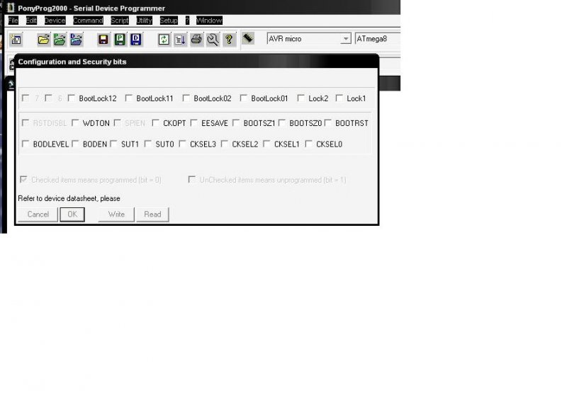

(#) dB_Thunder válasza TavIR-AVR hozzászólására (») Márc 27, 2009 /
Nagyon köszönöm a válaszokat!
A sok szoftver közül a Pony-t választottam mert azon még elmegyek.
Tegyük helyre ezeket a konfig bitek! A mellékletben ott az menü ahol pipálni kell, de nem egészen világos hova kell pipa és hova nem. Kérlek benneteket segítsetek!
