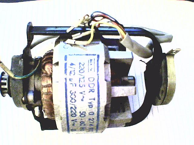

(#) trebor hozzászólása Nov 18, 2008 /
Sziasztok.Szerintetek ez a motor léptetőmoci?Hat tápkábel megy bele + a föld.Nem értek az elektonikához!Egy elektomos írógépből szedtem ki.

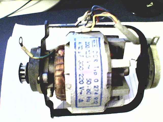

Ez is az a moci.
És ezek is.Bocs a rossz felételekért,de vebcammal fotóztam.Kőszőnöm előre is a válaszaitokat.az írógép márkáját ne kérdezzétek,nem volt rajta.
(#) proli007 válasza trebor hozzászólására (») Nov 18, 2008 /
Ez nem léptető motor, az oldalán ott vigyorog az ajánlott két segédfázisú kondi értéke.
Ez valószínűleg egy kétsebességes külső forgórészes motor. (NDK: Papst motor koppintása)
Hasonlít nem?
üdv! proli007

(#) proli007 válasza trebor hozzászólására (») Nov 19, 2008 /
Arra nem tudok tanácsot adni, hogy Te mire használd ezt a mocit. Ha megkeresed a 6 kivezetés közül, az összetartozó hármat és rákötöd kettőre a villanyt, a kondit meg a harmadikra és valamelyikre amelyikre a villanyt kötötted, forogni fog és a nyomatékából-fordulatából eldöntheted, hogy mire jó neked. (Valószínűleg, a nagyobb ellenállású tekercsekhez kell a kisebb kondi.)
De ha mindenáron léptető motort szeretnél, akkor a keresőbe írd be, hogy "léptetőmotor". Ott majd meglátod, kitől kell tanácsot kérni az ügyedben.
Egyébként a hozzászólásodból, nem derül ki mit szeretnél. Marótárcsát hajtani-koordináta vezérlést készíteni?...
Mert amit megadtál, a "megmunkálási tartomány" villamos szempontból, a kutyát sem érdekli.
A külső forgórészes motort, annak idején, pld. a szalagtovábbító főtengely hajtására alkalmazták. Előnye a nagy tömegű forgórész, egyszerű tekercselés. Így stabilabb járást lehet elérni, akkor is, ha impulzus üzemű a terhelés. Mint pld. az, ami az írógépben volt.
Olcsó nyomatékos motort pld. az akkus csavarhúzó-fúrógépekben, bontott ablaktörlőkben találsz. (Persze, hogy neked mi a "megfelelő nyomatékú" sejtésem sincs.) Ezek persze kommutátoros motorok. Léptetőmotorban olcsót és nyomatékosat nem fogsz találni. (Esetleg régi baromi nagy lengyel nyomtatókban, de szerintem ezek már ki vannak dobva.

(#) misi 54 hozzászólása Dec 13, 2008 /
Ez a Robotron írógép motorja,nekem is van kb 3000 fordulat ,én panelfúrohoz akarom felhasználni gyorsító áttétellel olyan 1:2,5 még elbír,többet nemigen.Nekem az a problémám vele hogy leejtettem és a sor kapocsról az összes vezeték lecsúszott.Majd most a szabi alatt kitotózom,hogy ki, kivel van
(#) bgsf válasza trebor hozzászólására (») Dec 13, 2008 /
nem léptető motor, hanem különböző sebesség és forgásirány a 6 kivezetés. mivel 230-as a motor így a kivezetések kapcsolásával előre és hátra is tud forogni két sebességgel.
