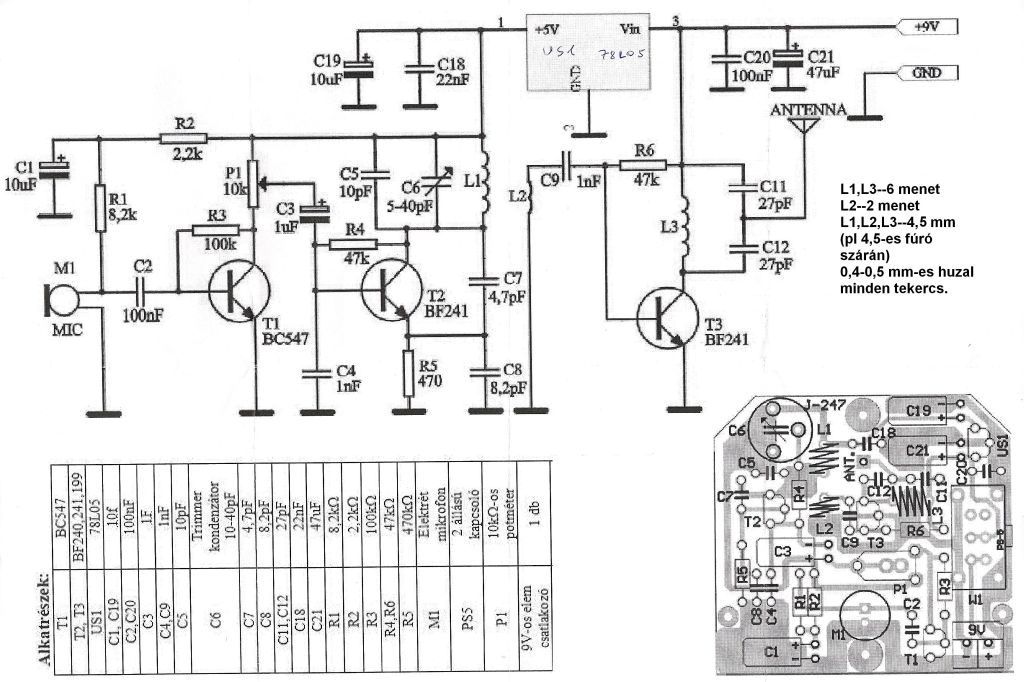

Lenne egy kérdésem: az alábbi linken lévő cuccról van valakinek tapasztalata? http://www.hestore.hu/termek_10027666.html Esetleg valaki már próbálta, tudja milyen kapcsolási rajz van benne? Működő képes egyálltalán? P.
Biztosan működik csak egy kérdés maradt a mire használnád ? Vissza álitanád vele a sláger rádiót?XDXD
Heló én is vettem egy ilyen adót müködik kb 150 méterig tudom fogni.Ha veszel arra vigyázz hogy a leirásban felcserélték valamelyik tekercset. Ha kell megirom pontosan, hogy melyik tekecset cserélték fel.

![]() De ha megvenném akkor NYÁK-ot is kapok hozzá vagy csak a rajzott mellékelnek? P.
Passz. Mindenesetre a nyák primitív ami kell hozzá.Akár Edtiting nyákrajzoló filctollal is meg lehet rajzolni gyorsan.A penel méretei meg tőled függnek,meg a doboztól amibe be akarod építeni.
Heló a tekercs adatokat javitottam és igen mindent adnak hozá(nyák,öszzes alkatrész,doboz,tekercselő huzal, minden)
Megnéztem a mellékelt rajzot,és hát ennél van sokkal egyszerűbb megoldás is. Itt a csatoló tekercsen rendesen el lehet hasalni.
Igazából nem is értem,hogy miért kell bonyolítani azzal az L1,L2-vel.
"mikrosilver" - hol javitottad a tekercseket, nem láttom!? ![]() Azt tudni kell rólam, hogy kezdő vagyok semmilyen tudást nem kaptam senkitől, amit tudok azt mind magamtól ill. internet segítésgével értem el meg a saját tapasztalataimból adódnak és nincs akitől kérdezgessek! Azért is zaklatlak titeket, Universalis- nyákba már tettem egy két dolgot meg csináltam egyszerűbb kapcsolásokat, nagyábból képbe vagyok, de ha megveszem ezt a KIT-et ("poloskát") amihez kapok NYÁK-ot meg mindent, valami amit tudni kell a beültetés során, javaslat, hogy mivel kezdjem, mire figyeljek, sorrend, mit ne melegítsek nagyon túl... stb ? VAN? Kösz előre mindenkinek!
Jobb lenne ha a T3 tranzisztor is stabil 5V ról működne.
Gerjedések erős felharmonikusok elkerülése végett.
Heló Bővebben: Link ebben linkben benne van minden helyes adat
volt felcserélve tekecs adat de kijavitottam! A képen is javitva van! Amit küldtem! A csomagban benne van minden alkatrész csak be kel ültetni a nyákba forrasztani és kész nekem még müködik is.
Heló én anyira nem értek hozzá de anyi bizonyos ,hogy az általam épitett adók nem voltak enyire stabilak mint ez.(ez is mászik egy kicsit de nem anyira mint a saját épitésü)
Köszi szépen!

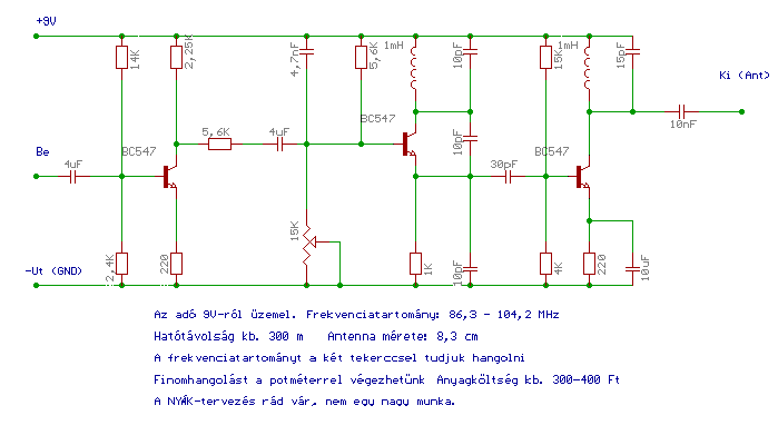

Elnézést ha nemjól csináltam. De már nagyon elrugaszkodtunk a kérdésemtől. Meg szeretném építeni ezt a kapcsolást. Azt írja az antenna 8.3 cm legyen. Sokan azt írták, hogy kb 75 cm-nek kell lennie. Most akkor hogyvan ez? Amúgy meg nem merek új témát nyitni, félek a moderátoroktól.
Nahát ez tényleg egyszerű kapcsolás,kár hogy nem sokat ér.Hol van benne a modulátor?Na és az oszcillátor?Hangolni meg nem is lehet,de hát minek is hisz nem ad ez ki rf.jelet.
Ha jól megnézed, minden benne van, amit hiányolsz. Nem egy nagy kapcsolás, de működhet. Az igaz hogy ez nem az általad kedvelt három tranziszisztoros megoldás, de attól még működik. Bár sokat javult a helyesírásod, de még van javítani való. Az előző nikneved alatti hozzászólásaid miatt kapott varn nem volt eég? (ferzoo) |
